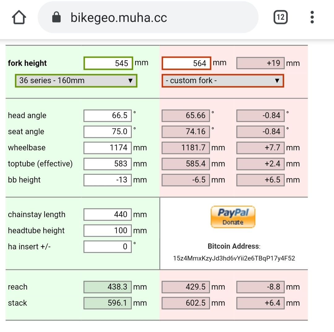

29 vorne 27,5 hinten

@Frankonia
hab alle herstellerwerte eingeben und bei fork high die 19mm vom größeren Rad dazu gerechnet. Das waren dann ca 0.8grad mehr aba ohne Reifen. Effektiv mit Reifen unterschiedlicher Breite nur ca 0.5 Grad

LV hat aber noch nen Vario Spin +/- 1,5 Grad Steuersatz, damit kann man der Geo Veränderung noch einwenig entgegen wirken.

Ich hab 19mm zur Gabel Länge mit 66.5° dazu gerechnet. Nix horizontal. Und da jeder andere Reifen Dimensionen fährt hab ich nur den veränderten HTA errechnet. Jeder kann sich gerne seine felgen dazu rechnen. Bring nur nicht viel außer dich interessiert die neue Bodenfreiheit. War ja auch anfangs das thema bei dir.
