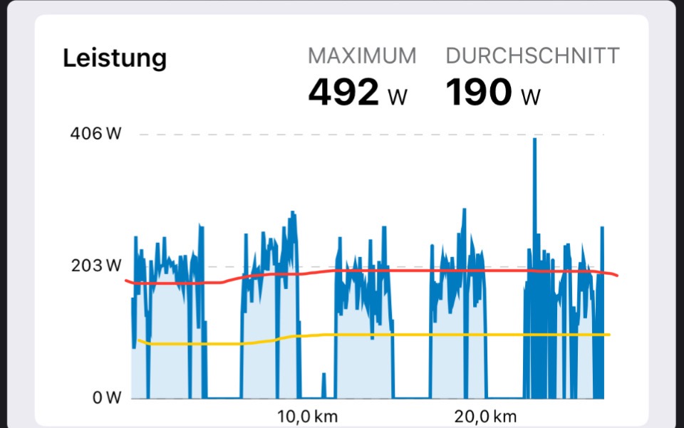

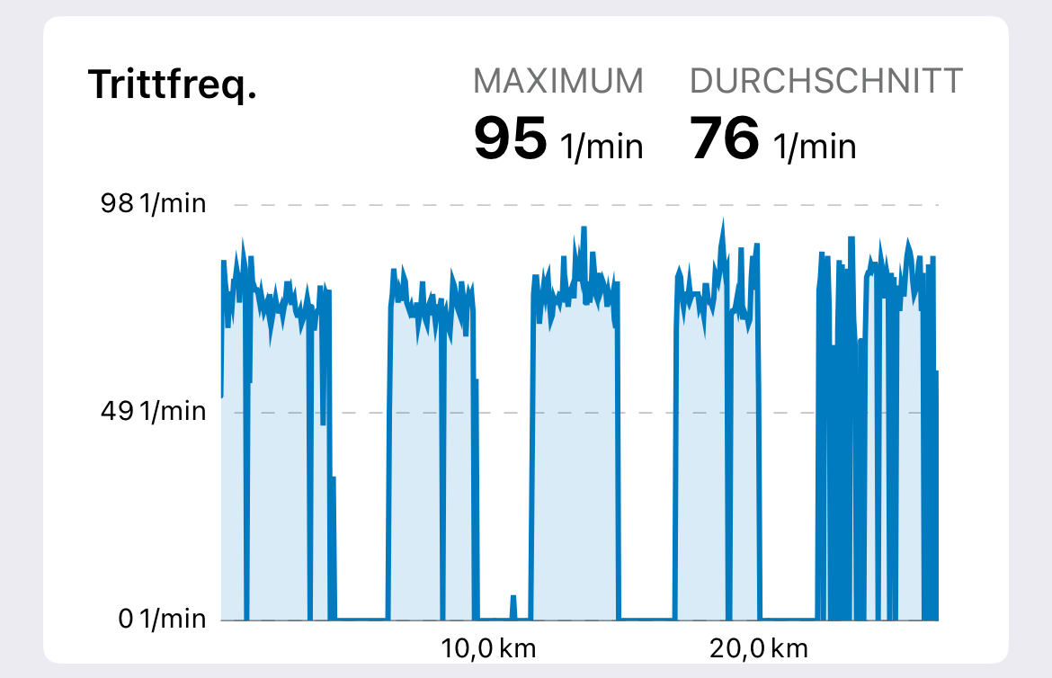

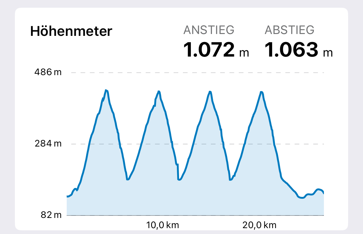

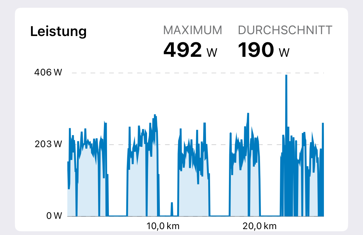

Ich würde sagen dass Bosch die Phasen ohne Trittleistung sehr wohl mit einrechnet. Schaut euch mal mein Profil von 4 Trail Auf- u. Abfahrten an. Man erkennt sowohl bei der Trittfrequenz als auch bei der Eigenleistung ganz genau die Abfahrtssequenzen.
Also, nach meinem mathematischen Verständnis, würde sich ein Durchschnitt über die gesamte Zeit als gelber Strich darstellen, da sowohl die Leistung beim Kurbeln als auch ohne Kurbeln eingerechnet wird.
Da es aber der rote Strich ist, errechnet sich der Durchschnitt nur in der Zeit, wo auch gekurbelt wird.
Anhang anzeigen 89176Anhang anzeigen 89177Anhang anzeigen 89178
Da es aber der rote Strich ist, errechnet sich der Durchschnitt nur in der Zeit, wo auch gekurbelt wird.Anhang anzeigen 89179
