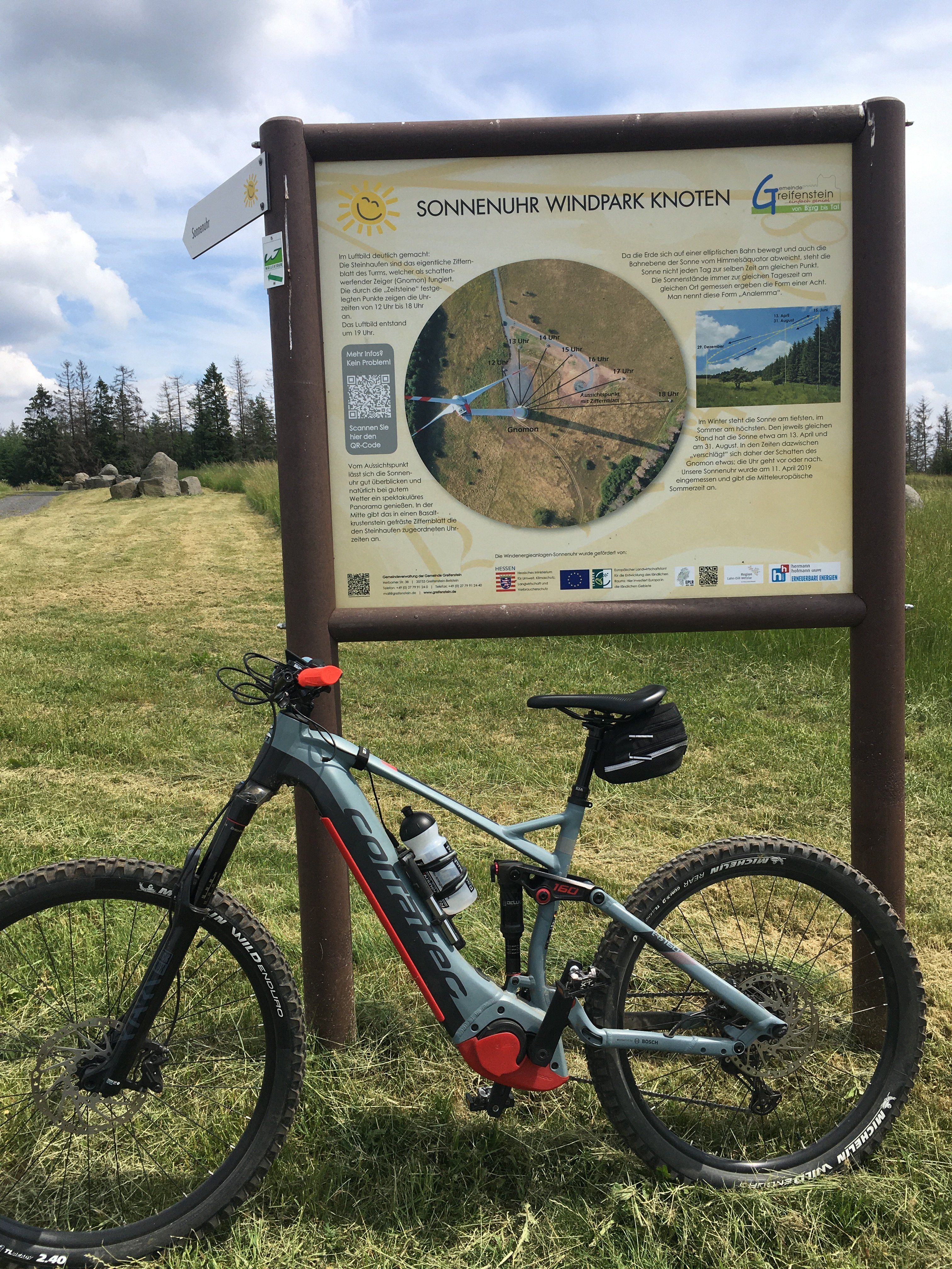

Hallo Zusammen!
Ich bin neu hier im Forum, habe aber als stiller Leser hier bislang die meisten Informationen zum Thema gefunden.
Daher habe ich mich nun in der Hoffnung auf einen Erfahrungsaustausch angemeldet, da ich mittelfristig mit dem Gedanke spiele, mein Rad mit einer solchen Nabenschaltung umzurüsten.
Mein aktuelles Rad ist ein Corratec ePower RS 160 Pro aus dem Modelljahr 2021.
Ich fahre damit sehr gerne quer durch die hessischen Mittelgebirge, nutze es aber eher weniger für wilde Abfahrten.
Das Rad an sich ist super, lediglich die Shimano 12-Gang XT-Schaltung funktioniert im mittleren Bereich leider zunehmend unpräzise, was aber offenbar an der konstruktiven Verlegung des Schaltzuges durch das Steuerrohr, den Rahmen, ins Motorgehäuse und von dort weiter durch die rechte Kettenstrebe zur Schaltung zu liegen scheint.
Der Schaltzug wird dabei 3 Mal um ca. 90 Grad umgelenkt, außerdem kommt es durch die ständige Bewegung aufgrund der Federung vom Übergang des Zuges aus dem Motorgehäuse in die Kettenstrebe zum Verschleiß der Außenhülle.
Den ersten Schaltzug habe ich bereits ausgetauscht, aber auch mit dem neuem Schaltzug beginnt die Schaltung nach rund 400 km nun wieder in der Mitte zunehmend unpräziser zu werden.
Auf der Suche nach Alternativen zur Kettenschaltung bin ich dann u.a. auf diesen Artikel gestoßen.
Durch weitere Recherchen zu Rohloff und Kindernay bin ich für mich persönlich zu dem Schluss gekommen, dass gerade im e-MTB-Bereich das Kindernay-System das wohl eher geeignete System zu sein scheint.
Der Erfahrungsbericht von ninet1200 liest sich gut und würde sich soweit auch mit meinen Anforderungen decken.
Daher die Frage ins Forum: gibt es hier evtl. noch mehrere User mit Kindernay-Erfahrung im e-MTB-Bereich?
Vielen Dank schon mal im Voraus und Grüße!

Ich denke am Corratec ePower RS 160 Pro sollte der Nachlauf kurz sein.
