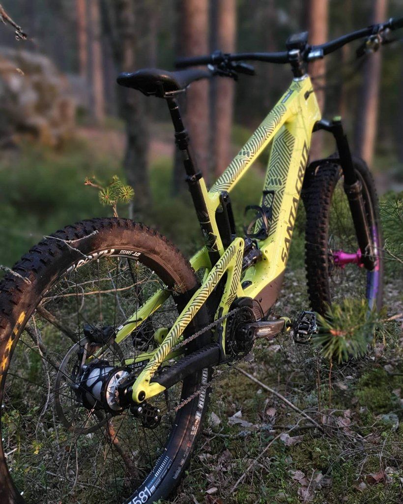

Auch die Gewichte halten sich in Grenzen .. Bilder sind vom https://www.mtb-news.de/forum/t/kindernay-nabenschaltung.822862/page-5#post-16562569
Kindernay xiv, 193mm scheibe, e13 TRS + Felge (speichen weiss ich nimmer. DT swiss, alu nippel)
= 2375 gram
Formula Linea G systemrad, 180mm ice tech scheibe, xt 11-50/11spd, xt8000 umwerfer
= 2024 gramm (der inbusschlüssel ist abgezogen)

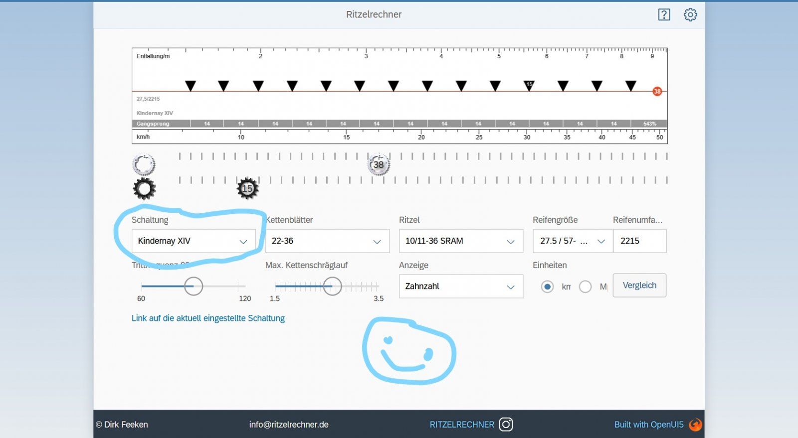

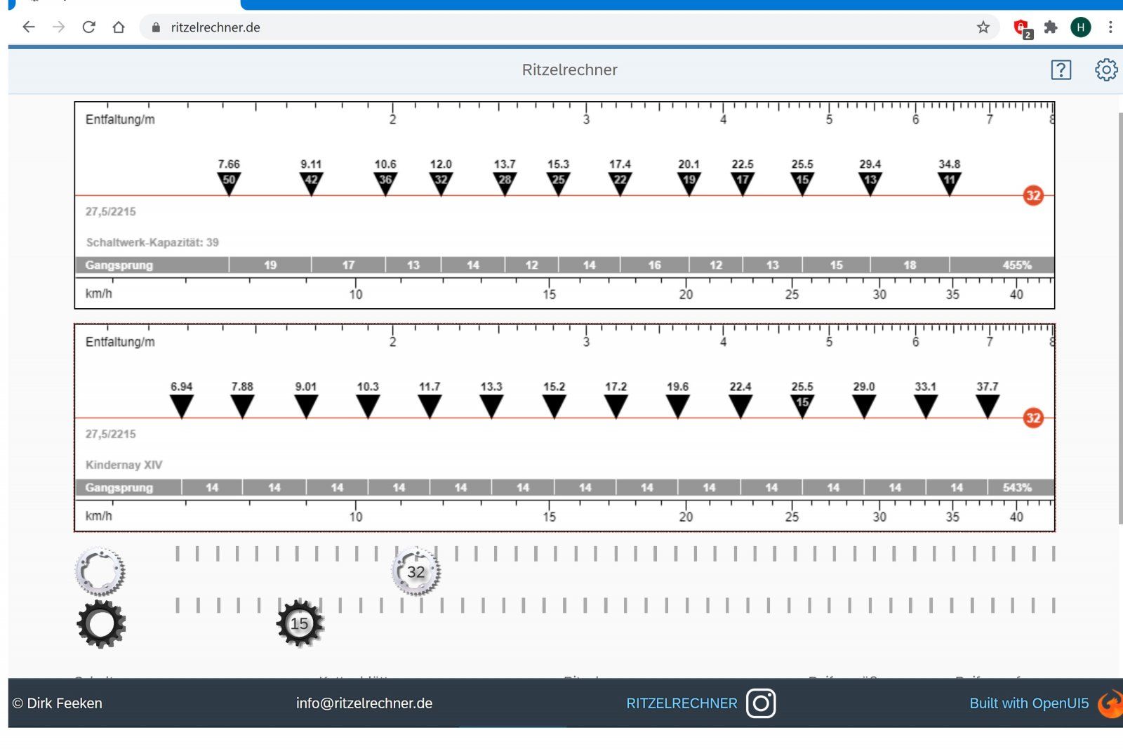

Kannst alles hier https://www.ritzelrechner.de/ nachschauen oder vergleichen...da ist die Kindernay auch hinterlegt.
Zb. Ein Vergleich mit meiner jetzigen SRAM 12 Fach...da bin ich mit der Kindernay viel besser drann.
