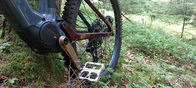

Da isses:winkytongue:

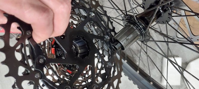

Freilauf ist Shimano :biggrin::biggrin::biggrin:
Warum machen die da nicht nen XD Freilauf drauf.🤬😤
Jetzt kann ich meine anderen LRS nicht verwenden.
Ausser ich versuchs einfach mit der normalen 12 Fach Kassette.

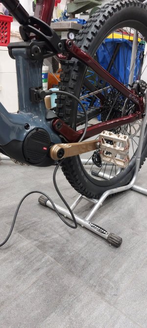

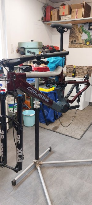

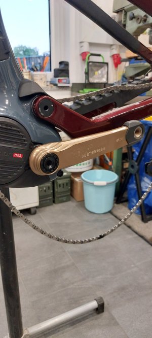

So! Ich konnts doch nicht lassen und hab die Kiste nach dem Biergarten noch zusammen gebaut.
Hier die Gewichte.
Komplettrad so wies jetzt da steht mit den Ethirteen Kurbeln und Reverse Escape Flats.
23,5kg

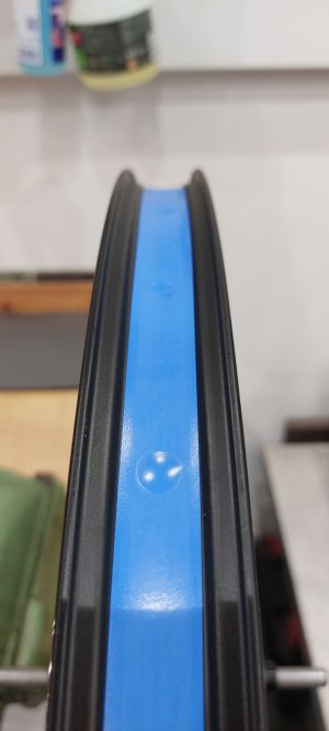

Ich hab erstmal nur die Schläuche rausgeworfen und Schlauchlos aufgebaut.
Die Felgen haben keinen Hump, also einen glatten Sitz.
Vorderrad Komplett 2730g
Schlauchlos mit Felgenband und 120ml Dichtmilch 2590g.
Hinterrad Komplett 3530g
Schlauchlos 3360g

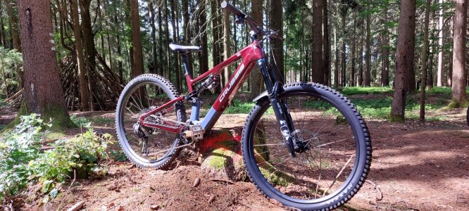

Erste kurze Tour zuende...
Brutal geil das Teil.
Fährt sich richtig gut, kletterstark mit super Traktion, handlich und verspielt, Hinterbau straff aber nicht unkomfortabel mit gut Pop um überall abzudrücken :cool:
Motor flüsterleise und richtig klasse zu fahren.
Gabel, naja bin schon schlechtere Fox gefahren aber mit der Intend Edge kommt se halt net im Ansatz mit.🤷‍♂️

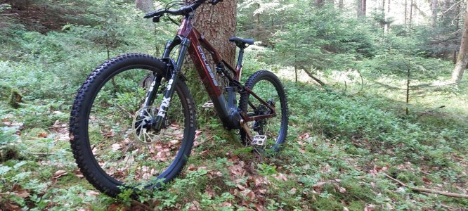

Kann mich nur anschliessen. Heute auch die erste Runde über zahlreiche Hometrails gedreht.
Insgesamt 42.75km und 1268hm gefahren. Eigentlich 90% im Automodus den Rest in Turbo und ein oder zwei kurze Passagen im Boost. Gelernt habe ich, dass wenn man den Boost so in der heftigsten Steigung reinhaut und richtig rein tritt, wird ein gleich ein Wheely daraus x'D
Fahrwerk muss ich noch mit dem ShockWiz perfektionieren aber schon mal nicht schlecht.
Sattelstütze werde ich noch gegen eine längere Reverb tauschen.
Muss sagen gegen mein Levo Gen 3 einfach nur eine Wucht. Viel handlicher und verspielter. Fühlt sich gar nicht wie ein Panzer an.

Bei den ganzen Shimano Freilauf Benennungen bin ich aber etwas verwirrt.
Die SRAM XS-1270 Eagle T-Type 10-52Z Kassette ist für einen Shimano MTB Freilaufkörper, im Link steht allerdings Shimano HG Freilaufkörper.
Zusätzlich steht auch noch dabei der Freilaufkörper sei nur für 8,9,10 und 11 Fach Kassetten geeignet, was mich zusätzlich verwirrt.
Wenn ich nicht falsch liege ist HG doch aber die Hypergilde Technologie der Kette?!
Kann mir jemand sagen ob der LRS auf das Crussis passen würde?
Irgendwie stehe ich gerade auf dem Schlauch... deshalb fahr ich lieber Tubeless 😅🤐😶‍🌫️🫣
Der neue Shimano Freilauf wird als "Micro Spline" und der altbekannte als "HG" bezeichnet.
So ein HG Freilaufkörper ist auch an der Nabe vom 12.11 verbaut.
incl. der XS1270 Kassette für HG Freilaufkörper.
Also sollte der Iodine LRS passen wenn da wie beworben ein HG Freilauf dran ist.
Sram hat da dann mit ihrer 11 Fach den Xd Freilaufkörper gebracht.
Den ich eigentlich am liebsten hab.
Vorallem hab ich damit gerechnet dass da am Crussis einer verbaut ist, so dass ich meine 3 anderen Radsätze auch dort einfach verwenden kann. Nun muss ich mir wohl doch noch ne Xs1275 Kassette mit Xd Aufnahme kaufen.
Am HG Freilauf passte eigentlich immer nur die Kassetten mit einem 11er Ritzel als kleinstes.
Für das kleine 10er hatte SRAM dann den xd und Shimano den Microspline.
Die letzten Jahre gab es ja einiges neues an Kassetten.
Anscheinend hat da SRAM eine Kassette gebaut die auch am HG mit 10z Ritzel funktioniert. Wusste ich auch noch nicht.
So gesehen sollte der iodine Lrs passen. Aber ohne Gewähr.

Danke für die zahlreichen Hilfen, auf bike24 wird die Kompatibilität zwischen XS-1270 Kassette und HG Freilauf nochmal ausdrücklich erwähnt.
Auf der SRAM Seite im Kompatibilitäts-chart steht es auch so drin, den empfinde ich aber immer als nicht ganz so intuitiv 😅
