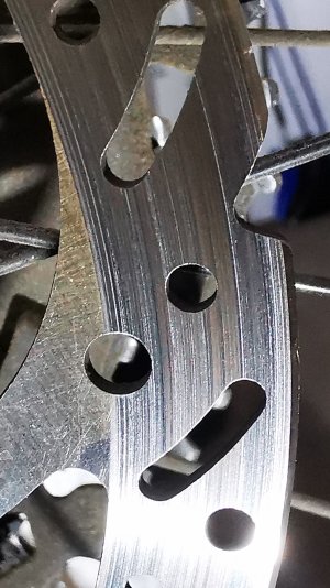

@Tirolbiker63
Dein Wunsch ist mir Befehl
Minimale Streifenbildung, wenn überhaupt.
Ich denke die Langlöcher eleminieren die Streifenbildung, machen die Scheibe aber auch sehr aggressiv.
So weit bin ich nicht gekommen, dann war die MT5 hinüber.
Noch ein Bild, die Streifenbildung ist echt nicht so schlimm.
die Oberfläche schaut sehr schön aus (dein oberes Bild) der Reibring ist etwas zu schmal für Magura * (ca. 1,5mm) das dürfte aber nicht viel aus machen bei den vielen gegabelten Stegen und Haifischzacken, bei den Lochreihen muß man halt etwas beobachten ob sich vor allem innen bei den kleinen Löchern eine Mulde ausprägt (sieht man mit Haarlineal gut)
