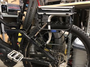

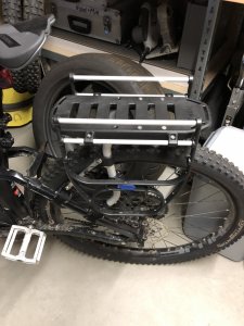

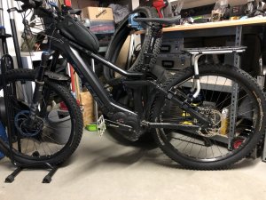

habe ich ähnlich gelöst. Ich habe einenThule Gepäckträger an der Schwinge montiert und dann an dem Schutzbleche und Rücklicht befestigt. Funktioniert gut. Fahr mit dem Rad wenig im Gelände.
So...mal wieder ein kleines Update,
Hab mir den Thule Pack'n Pedal Gepäckträger geholt und dazu noch die Side Frames. Allerdings passt mein Mudhugger da so jetzt nicht mehr drunter.
Will aber auf jedenfall wieder nen Schutzblech hinten haben....ohne geht gar nicht ?
@allgäuhopper könntest Du denn vielleicht noch Bilder von Deine Konstruktion von Thule & Schutzblech nachliefern?
Und welches Schutzblech haste da genau genommen?
Also ich habe die Schutzbleche für das Stereo hybrid 120 genommen, und das modifiziert. Um sie an das Fahrrad zu bringen, habe ich Halter im 3-D Druck erstellt und finde das Ergebnis ganz ansehnlich. Es ist natürlich nichts für Waldwege und Schlamm, aber für auf den - Weg zur Arbeit perfekt. Bedingt durch den geringen Abstand der Matschstrebe, liegen die Bleche sehr nah am Rad an, aber Sie schleifen nicht und es funktioniert.

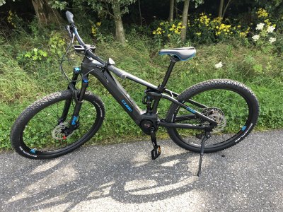

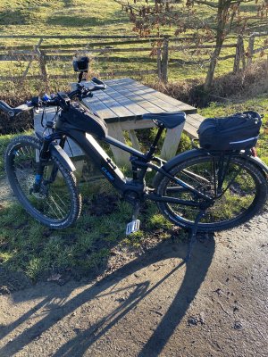

Da ich ja seit August 2020 das neue Modell vom Race 120 habe (Modelljahr 2020), habe ich nun auch keinerlei Probleme mehr, was das anbringen von Schutzblech & Gepäckträger angeht. Dieses Modell gibt/gab es ja auch als sog. Allroad Version, die ich mir dann teilweise mit den orig. Teilen nachgebaut habe!
So kann ich nun auch einfach ne Mehrtagestour inkl. Gepäck machen. Dazu nutze ich dann Taschen von Ortlieb!
Hier mal 2 Bilder von meinem Bike:
Kurz nach dem Kauf im August 2020:
Und so sieht es aktuell aus - für mich nun die Eierlegendewollmilchsau :biggrin: 👍
Sag mal. Rostet deine Kette?
Ansonsten gar nicht so schlechte Lösung...
Sieht für mich auch ganz so aus....nen bissel Kettenpflege wäre da sicherlich nicht verkehrt ;)
