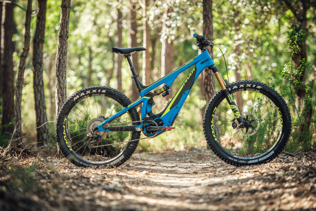

Pivot haben dem Shuttle einen dw-Link Hinterbau spendiert
Das Pivot Shuttle ist einfach das schnellste eMTB auf unserem Trail
„Moment. DAAA willst du runter??!“
Die Ingenieure des Pivot Shuttle haben einen normalen Shimano-Akku vollständig ins Unterrohr integriert

# Der Carbon-Rahmen vom Pivot Shuttle ist sauber verarbeitet und hochwertig im Finish
# Pivot haben dem Shuttle einen dw-Link Hinterbau spendiert - genau das macht das Fahrwerk dieses Boliden auch aus
# Am Heck sind 140 mm Federweg nutzbar
# Der Fox DPX2 Factory Dämpfer sorgt mit seiner großen EVOL-Luftkammer in Kombination mit der Kinematik des dw-Link für ein sehr sattes Fahrwerk

Das Pivot Shuttle ist ein wahrer Gipfelstürmer! Dank der ausgewogenen Geometrie, der Motorpower, dem Reifengrip und dem niedrigen Gewicht sind Uphill-Sektionen absolute Spaßabschnitte. Mühelos klettert das Carbon-E-Trailbike steile Rampen hinauf und wird auch bei längeren moderaten Steigungen nicht müde. Um extrem technische Passagen zu bewältigen bedarf es allerdings etwas Übung, denn enge Uphill-Kehren sind nicht ganz die Paradedisziplin dieses eMTBs.
Die kurzen Kettenstreben (437 mm) lassen auf dem Papier vermuten, dass das Pivot Shuttle schnell steigt und am Vorderrad die Bodenhaftung verliert. In der Realität spüren wir hiervon allerdings gar nichts. Zielstrebig klettert dieses E-Bike den Trail hinauf, ohne uns zu überfordern.

Mit dem Shuttle landet Pivot eine Punktlandung. Das leichte eMTB, mit massivem Carbon-Rahmen, fährt wie auf Schienen und verlockt den Fahrer dazu, immer schneller zu fahren. Dank dem sensiblen Fahrwerk ist dieses E-Bike bei einigen unserer Tester der Favorit, wenn es um richtig schnelles Ballern geht. Egal ob Uphill oder Downhill, dass Shuttle kann auf jedem Terrain überzeugen.
Die Verarbeitung ist auf sehr hohem Niveau und die massiven Lager am sensiblen dw-Link-Hinterbau versprechen Haltbarkeit und eine hohe Lebensdauer.
Leider ist der Akku-Wechsel überhaupt nicht anwenderfreundlich. Der Tausch, wenn man unterwegs den Zweitakku montieren möchte, wird zum Geduldsspiel und gerät im Regen schnell zur Zerreißprobe für die Nerven aller Beteiligten.
