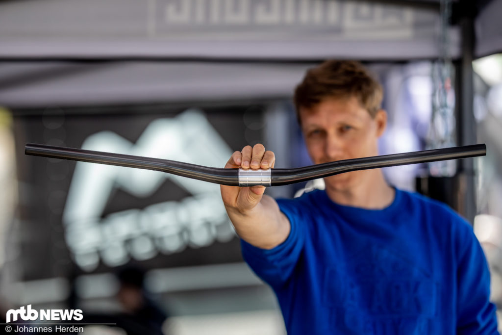

77Designz und die kanadische Firma We Are One Composites vereinen ihre Kräfte und präsentieren eine interessante Vorbau-Lenker-Kombination. Das erklärte Ziel der Entwicklung war es, einen gleichmäßig klemmenden und leichten Vorbau sowie einen Lenker mit angenehmen Flex-Eigenschaften bei gleichzeitig hoher Lenksteifigkeit zu entwickeln. Im Hinblick auf dieses Lastenheft kristallisierte sich laut Entwickler schnell ein One-Piece-Vorbau als optimale Option heraus. Das Problem dieser Vorbauten – das schwierige Einfädeln des Lenkers – wurde mit einem frischen Lenkerdesign umgangen. Die einfache wie originelle Lösung: Ein Carbon-Lenker mit einem Durchmesser von 33 mm, der im Klemmbereich durch ein Alu-Sleeve verstärkt ist und dort somit 35 mm misst.
- Carbon-Lenker mit Alu-Sleeve im Klemmbereich
- schicker, leichter Vorbau
- in Kooperation mit We Are One Composites entwickelt
- Klemmung 35 mm
- Vorbaulänge 35 mm / 50 mm
- Lenkerbreite 800 mm
- Backsweep 8°
- Upsweep 5°
- Rise 5 mm / 20 mm / 35 mm
- Gewicht 250 g (Lenker) / 70 g (Vorbau, Herstellerangaben)
Dieses außergewöhnliche Design soll sich nicht nur bei der Montage positiv bemerkbar machen – auch die Nachgiebigkeit des 33 mm-Lenkers soll ideal sein. So bietet der Carbon-Lenker laut 77Designz einen ausgezeichneten Fahrkomfort und reduziert so die Ermüdung der Arme erheblich.
