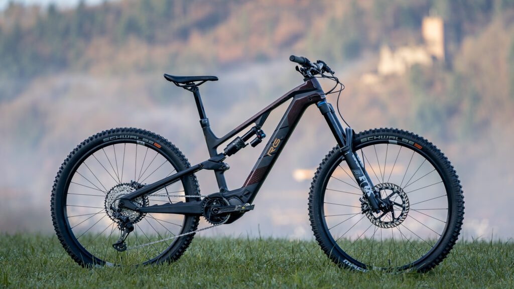

Das Rotwild R.G375 wird als vollwertiges E-Gravitybike beworben. Beim Blick in die Spezifikationen bestätigt sich diese Aussage: Die aggressive Geometrie mit flachem 63°-Lenkwinkel, 180/177 mm Federweg und die 29″-Laufräder versprechen viel Spaß in hartem Gelände. Angetrieben wird das E-Bike von einem vollwertigen Shimano EP8-Antrieb. Dieser wird jedoch mit einem leichten 375-Wh-Akku kombiniert. Aufgrund dieser Kombination kann der Motor wahlweise in der „normalen“ Einstellung mit satten 85 Nm maximalem Drehmoments oder einer gedrosselten Einstellung gefahren werden, die die Reichweite in Kombination mit dem kleinen Akku verbessern soll. In Verbindung mit dem leichten Carbonrahmen bleibt die Waage trotz bikeparktauglicher Ausstattung bei leichten 20,3 kg stehen. Erhältlich ist das Rotwild R.G375 lediglich in der getesteten Pro-Austattungsvariante und geht für 8.999 € über die Ladentheke.
# Das Rotwild R.G375 Pro ist aktuell nur in dieser einen Ausstattungsvariante zu haben – Federweg: 180 / 177 mm | Gewicht: 20,3 kg | Preis: 8.999 € (UVP)

Geometrie
Das Rotwild R.G375 ist in den drei verschiedenen Größen M, L und XL zu haben, wobei alle Größen mit 29″-Laufrädern ausgestattet sind. Der E-Freerider kommt mit einer abfahrtsorientierten Geometrie, was man vor allem am 63° flachen Lenkwinkel erkennt. Kombiniert wird dieser mit einem moderat langen Reach von 450 mm in Rahmengröße M. Dank der 460 mm langen Kettenstreben sollte im Uphill trotzdem genug Druck auf dem Vorderrad sein, um auch steile Anstiege meistern zu können. Die Tretlagerhöhe von 352 mm sollte ein sicheres Gefühl in der Abfahrt vermitteln, ohne jedoch so tief zu sein, dass man sich bei jeder Wurzel Angst um Kontakt mit dem Pedal machen muss.
Erhältliche Rahmengrößen: M, L, XL
Gemessene Überstandshöhe:
735 mm (Rahmengröße M)
Gewicht: 20,3 kg (Rahmengröße M)
Max. Systemgewicht: 130 kg (Herstellerangabe)
Rahmengröße M L XL
Laufradgröße 29″ 29″ 29″
Reach 450 mm 475 mm 500 mm
Stack 632 mm 643 mm 657 mm
STR 1,40 1,35 1,31
Lenkwinkel 63° 63° 63°
Sitzwinkel, effektiv 76° 76° 76°
Oberrohr (horiz.) 606 mm 634 mm 662 mm
Steuerrohr 110 mm 125 mm 140 mm
Sitzrohr 440 mm 470 mm 506 mm
Überstandshöhe 736 mm 736 mm 736 mm
Kettenstreben 460 mm 460 mm 460 mm
Radstand 1.276 mm 1.306 mm 1.338 mm
Tretlagerabsenkung 23 mm 23 mm 23 mm
Tretlagerhöhe 352 mm 352 mm 352 mm
Gabel-Offset 44 mm 44 mm 44 mm
Federweg (hinten) 177 mm 177 mm 177 mm
Federweg (vorn) 180 mm 180 mm 180 mm
# Die Geometrie des Rotwild R.G375 fällt aggressiv aus – und gibt mit 63° flachem Lenkwinkel und 29″-Laufrädern schon mal einen ersten Anhaltspunkt für die starke Abfahrtsperformance
Ausstattung
Das Rotwild R.G375 ist ausschließlich in der getesteten Ausstattungsvariante zu haben. Die Basis bietet ein Carbonrahmen, der mit einer sehr guten Verarbeitungsqualität glänzt. 8.999 € ruft Rotwild für das Pro-Modell mit Fox Performance Elite-Fahrwerk auf. Dazu kommt eine Shimano XT-Schaltgruppe und eine starke Magura MT5-Bremsanlage. Der Shimano EP8-Akku wird mit einem IPU375 QR CARBON-Akku mit 375 Wh kombiniert. Der*die Fahrer*in hat dabei die Wahl, ob er*sie den Motor mit voller Power fahren möchte oder einen gedrosselten Modus mit einem geringeren maximalen Drehmoment für mehr Reichweite wählt. Auf den Crankbrothers Synthesis Enduro-Laufrädern ist eine Reifenkombination aus Schwalbe Magic Mary und Big Betty montiert. Abgerundet wird das Komplettpaket von einem e*thirteen-Cockpit und einer e*thirteen VARIO Covert Infinite-Sattelstütze.
ModellRotwild R.G375 Pro
RahmenHM Carbon / Carbon Linkage
DämpferFOX Float Performance X2 LSC/LSR 2-Pos Lever
SteuersatzAcros RW375 1.5 Headset Blocklock
FedergabelFOX 38 Float 180 mm FIT GRIP2 HSC/LSC HSR/LSR Performance Elite E-Tuned
Lenkere*thirteen Plus AL7050 I.C.R | 780 mm | 15 mm Rise
Vorbaue*thirteen Plus 35 AL7050 I.C.R. | 50 mm
DisplayShimano EP800
Sattelstützee*thirteen VARIO Covert Infinite | Ø34.9 mm | Setback
SattelErgon SM Enduro Comp
GriffeErgon GD10 Slim Factory Frozen
AntriebShimano EP8
BatterieIPU375 QR Carbon | 4 |5A Charger
Kurbele*thirteen Plus 160 mm (M) / 165 mm (L / XL) | e*thirteen Direct Mount Chainring 34T.
Kettenführunge*thirteen TRS
SchalthebelShimano XT I-Spec EV
SchaltwerkShimano XT 8100 SGS Standard Plus
KetteShimano HG 7100
KassetteShimano CS 6100 10-51T.
BremseMagura MT5 HC-W / Shiftmix
BremsscheibenMagura MDR-P Sensor 220 mm (vo.) / 203 mm (hi.)
LaufradCrankbrothers Synthesis Enduro (31.5/29.5) | 110-15/148-12 TAS 6-Bolt
ReifenSchwalbe Magic Mary / Big Betty Evo | Super Ground / Trail TLE Soft 29x2.40
Farbe Mahogany Metallic
Verkaufspreis8.999 EUR
GrößenM / L / XL
Zul. GesamtgewichtASTM4 - 130 KG
# Für die Gangwechsel zeichnet sich eine Shimano XT-Schaltgruppe verantwortlich – die im Test mit knackigen und zuverlässigen Gangwechseln überzeugte
# Der FOX Float Performance X2 verwaltet die 177 mm Federweg am Heck
# An der Front arbeitet die massive FOX 38 Float FIT GRIP2 mit satten 180 mm Federweg
# In unserem Testbike war eine Eightpins-Sattelstütze verbaut – in der Serie wird sich hier jedoch eine e*thirteen VARIO Covert Infinite-Sattelstütze finden, die für unser Testbike jedoch zu spät eintraf.
# Die Magura MT5-Bremsanlage überzeugt mit massig Bremspower und guter Dosierbarkeit ...
# ... und wird am Heck mit einer 203 mm und an der Front einer 220 mm großen Scheibe kombiniert
# Das Cockpit stammt aus dem Hause e*thirteen und wirkt sehr aufgeräumt
# Die Crankbrothers Synthesis Enduro-Laufräder ...
# ... überzeugten im Testzeitraum mit ordentlich Steifigkeit und Haltbarkeit
# Die Reifenkombination aus Schwalbe Magic Mary und Big Betty bietet nicht nur massig Grip, sondern zeigte sich auch sehr pannensicher
# Die Basis für das R.G375 bietet ein sauber verarbeiteter Carbonrahmen ...
# ... der mit schicken Details und integrierter Zugverlegung daherkommt
# Auch eine Trinkflasche findet im Rahmendreieck Platz
