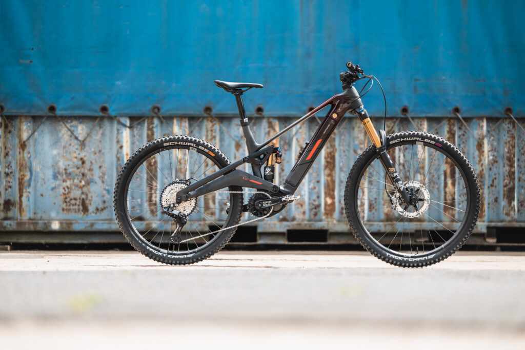

Das Rotwild R.EXC soll die perfekte Wahl für die Rennstrecke sein. Das E-Enduro wird von einem Shimano EP801-Motor angetrieben und kommt mit einem herausnehmbaren 820-Wh-Akku. Dazu gibt’s Mullet-Laufräder und 170 mm Federweg an der Front. Der auffällige Elevated Box-Hinterbau des E-Mountainbikes stellt im Auslieferungszustand 160 mm Hub zur Verfügung. Dieser kann bei Bedarf auf 150 mm oder 145 mm Federweg reduziert werden. Die Federwegsverstellung geht allerdings auch mit einer Geometrie-Anpassung einher.
Wir haben das 11.990 € teure Rotwild R.EXC Ultra in Rahmengröße L für euch getestet. In dieser Konfiguration bringt das E-MTB 22,3 kg ohne Pedale auf die Waage.

Rotwild R.EXC – Test auf dem Trail
Das Rotwild R.EXC ist gemacht für die Rennstrecken des E-Enduro World Cups und soll beim Kampf gegen die Uhr brillieren. Ob so ein Race-Bolide auch für den Otto-Normal-E-Biker und die regelmäßige Feierabendrunde die richtige Wahl ist, haben wir für euch ausprobiert. Beim Setup gibt es keinerlei Fallstricke zu überwinden, wodurch wir uns schnell auf dem Uphill zum ersten Trail befinden.
Die Sitzposition fällt dank des steilen Sitzwinkels sehr angenehm aus. Man sitzt hier weder zu aufrecht noch zu gestreckt und bewältigt auch längere Touren problemlos, ohne dass ein Körperteil unerwünscht anfängt zu zwicken. Der Shimano EP801-Motor unterstützt gewohnt kraftvoll und harmonisch, sodass man insgesamt sehr zügig unterwegs ist. Dank des üppigen 820-Wh-Akkus muss man sich zudem keine Sorgen machen, dass einem frühzeitig der Saft ausgeht. Auch wenn der Untergrund ruppiger wird, lässt sich das R.EXC nicht einbremsen. Der Hinterbau bleibt hier aktiv, ohne dabei störend zu wippen, und generiert ordentlich Traktion, sodass man auch bei rutschigen Bedingungen nicht mit Wheel-Spin zu kämpfen hat.
Wird das Terrain allerdings steiler, so ist es erforderlich, bewusst Gewicht auf die Front zu verlagern. Aufgrund des auch im von uns gefahrenen langen Kettenstreben-Settings noch vergleichsweise kurzen Hecks neigt die Front des Rotwilds an Uphill-Steilstufen und Rampen nämlich zum Steigen. Dies hat uns zwar nicht daran gehindert, das E-Enduro überall dort hochzupilotieren, wo wir lang wollten, ein ausgewiesener Kletterexperte ist das Rotwild R.EXC allerdings nicht.
Stattdessen offenbaren sich die Talente des Race-Boliden umgehend, sobald es bergab geht. Hier kann es dem Rotwild R.EXC gar nicht schnell, steil und ruppig genug sein. Der Elevated Box-Hinterbau macht genau da weiter, wo er im Uphill aufgehört hat, und klebt praktisch am Boden. Der Fox Float X2-Dämpfer schluckt große wie kleine Schläge klaglos weg und verwöhnt den Fahrer mit einer hohen Laufruhe und mehr Grip, als man sich wünschen kann. Zusammen mit dem flachen Lenkwinkel und dem tiefen Tretlager macht dies das R.EXC zu einer echten Ballerbude, mit der man auf keinem noch so ruppigen Trail zurückstecken muss.
Doch nicht nur stumpfes Geradeaus-Ballern gehört zum Steckbrief des R.EXC. Auch von schnellen Richtungswechseln und engeren Kurven lässt sich das Carbon-EMTB keineswegs aus dem Rhythmus bringen. Egal, ob Catchberms im steilen Geläuf, dicke Anliegerkurven im Bikepark oder der unerwartet auftauchende Rechtsknick auf einem Singletrail: Kurven kann das Rotwild. Es lässt sich spielend einfach in Schräglage befördern und präzise genau da hinsteuern, wo man gerade hin möchte. Auch hektische, unvorhergesehene Richtungswechsel meistert das Race-Enduro dank des kleinen Hinterrads und den verhältnismäßig kurzen Kettenstreben mit Bravour. Gestört wird die eitle Abfahrts-Idylle einzig von der Geräuschkulisse. Vor allem der Shimano-Motor klappert nämlich störend, wenn es auf dem Trail heiß hergeht.
Nicht ganz in seinem Element ist das Rotwild R.EXC allerdings, wenn der Trail flacher, smoother und anspruchsloser wird. Hier kommt dem Enduro-Bike sein Staubsauger-Hinterbau etwas in die Quere. Was auf ruppigen steilen Trails für traumhaften Grip und jede Menge Kontrolle sorgt, limitiert hier den Fahrspaß. Das Bike klebt einfach ein bisschen zu stark am Boden. Dadurch saugt der Fox Float X2 auch etwas mehr Fahrerinput, als uns lieb ist. Eine aktive Fahrweise erfordert so etwas mehr Körpereinsatz.
Wen dies allzu sehr stört, der hat der beim Rotwild R.EXC die Möglichkeit, den Federweg anzupassen. Ganz nach Gusto kann man den Hinterbau nämlich in wenigen Handgriffen von 160 mm auf 150 mm oder gar 145 mm Federweg reduzieren. Dies geht schnell und ohne Anpassung des Dämpferhubs oder ähnlichem vonstatten und ändert die Fahreigenschaften sehr deutlich. Das Heck ist jetzt deutlich straffer und fährt sich agiler, kann aber natürlich nicht mehr mit dem Komfort, dem Grip und den Reserven des Ausgangs-Setups mithalten. Zudem bleiben natürlich auch die Anbauteile gleich und man hat sozusagen ein gedrosseltes Enduro-Bike mit viel Federweg vorn und weniger Federweg am Heck. Dementsprechend hat mir das R.EXC in seinem Ausgangs-Setup besser gefallen. Wem das Race-Enduro in dieser Konfiguration schlichtweg zu viel Bike ist, greift meiner Meinung nach besser zum kleinen Geschwisterchen: Dem Rotwild R.EX.
Besonders gut gefallen hat uns die Free-Shift-Funktion von Shimano. Durch die Kombination aus elektrischem Di2-Antrieb und Shimano EP801-Motor ergeben sich nämlich ziemlich coole Möglichkeiten. Ihr wollt den Gang wechseln, habt aber gerade nicht die Möglichkeit, eine Pedalumdrehung zu machen? Kein Problem, der Motor treibt einfach selbst und ohne Zutun das Kettenblatt an, bis der Gangwechsel vollzogen ist. Dieses Feature ist super praktisch und man will es nur ungern wieder missen, wenn man sich daran gewöhnt hat.
Die ebenfalls einstellbare, komplett automatisierte Schaltvariante hat mich hingegen überhaupt nicht überzeugt. Hier bestimmt das System selbst, welcher Gang gerade optimal ist. Im sportlichen Einsatz auf dem Trail hat das leider überhaupt nicht funktioniert.

Fazit – Rotwild R.EXC
Mit dem Rotwild R.EXC haben die Dieburger ein cooles E-Enduro auf die Räder gestellt, das nicht nur optisch aus der Masse heraussticht. Das Bike überzeugt mit herausragenden Abfahrtseigenschaften und seinem traktionsstarken Fahrwerk. Aber auch mit dem herausnehmbaren Akku und Shimanos Freeshift-Technologie kann das Rotwild R.EXC punkten. Einzig das nervige Klappern des Shimano-Motors trübt den ansonsten sehr hochwertigen Eindruck des nicht ganz günstigen Boliden. Wer viel Wert auf die Uphill-Eigenschaften legt, könnte sich darüber hinaus an den verhältnismäßig kurzen Kettenstreben stören.
