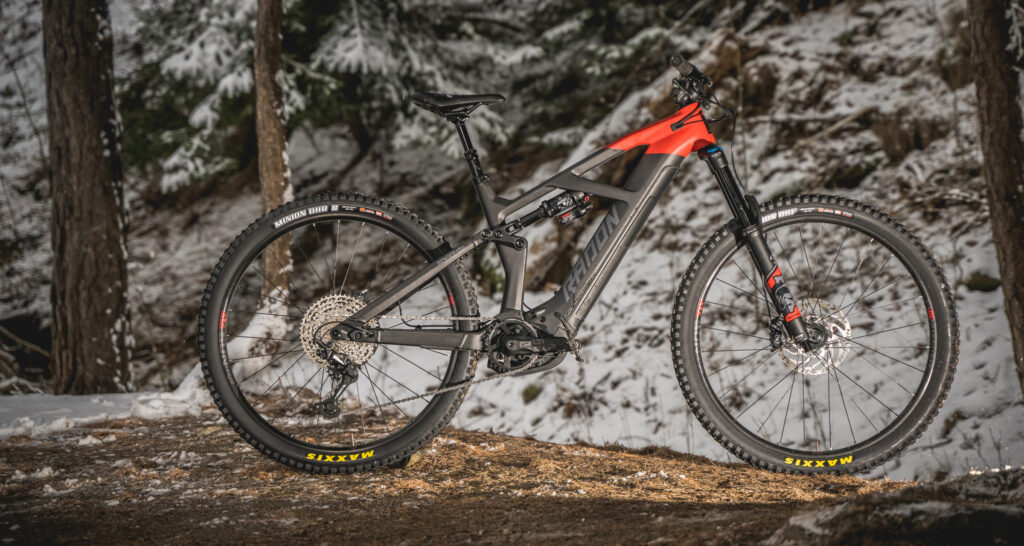

# Radon Render 8 2022 mit Geometrieangaben in Rahmengröße L

# Die Modellbezeichnung „Render“ prangt auf dem Oberrohr.
# Die Sitzstreben sind mit einem dezenten Logo verziert.
# In dezenter, dunkler Grundoptik tritt das Render 8.0 auf. Die roten Details am Steuerrohr und der Gabel bringen etwas Farbe ins Spiel.
# Die Fox Rhythm-Federgabel besitzt 36er-Standrohre und generiert 160 mm Federweg.
# Ordentliche 200-mm-Bremsscheiben an der Front werden von Maguras MT Trail-Bremse in die Zange genommen. Vorne als Vier-Kolben-Version.
# Der Maxxis Minion DHF am Vorderrad bietet eine starke Profilierung mit zentraler Anordnung auf der Lauffläche und abgeflachten Seiten.
# Motorseitig sitzt ein 34-Zähne zählendes Kettenblatt auf der Tretlagerachse. – Die Motorunterseite schließt beinahe bündig mit dem Kettenblatt ab. Dennoch ragt die Motor-Front etwas über das Unterrohr hinaus.
# Ein klassischer Vier-Gelenk-Hinterbau überträgt die Kräfte auf den Dämpfer. – Dieser besteht gegenüber dem Carbon-Hauptrahmen aus Aluminium.
# Der wertige Fox Float X Performance-Dämpfer mit Ausgleichsbehälter reguliert die 140 mm Federweg im Heck.
# Geschaltet wir am Radon Render 8.0 mit einem klassischen Shimano XT-Schaltwerk. – Die Zugführung ist in der Kettenstrebe integriert und gut erreichbar.
# Alle Leitungen und Züge sind ordentlich gebunden. Dies sorgt für eine halbwegs sauberes optisches Erscheinungsbild.
# Die Remote-Sattelstütze besitzt einen großen Hebel, der sehr einfach zu drücken ist.
# Die 1-Finger-Aluminiumhebel der Magura MT Trail sind so geformt, dass sie eng am Lenker liegen und so die Griffhebelweite reduzieren.
# Das hintere Laufrad ist mit einem Maxxis Minion DHR II-Reifen in der Größe 29 x 2.4 bestückt.
