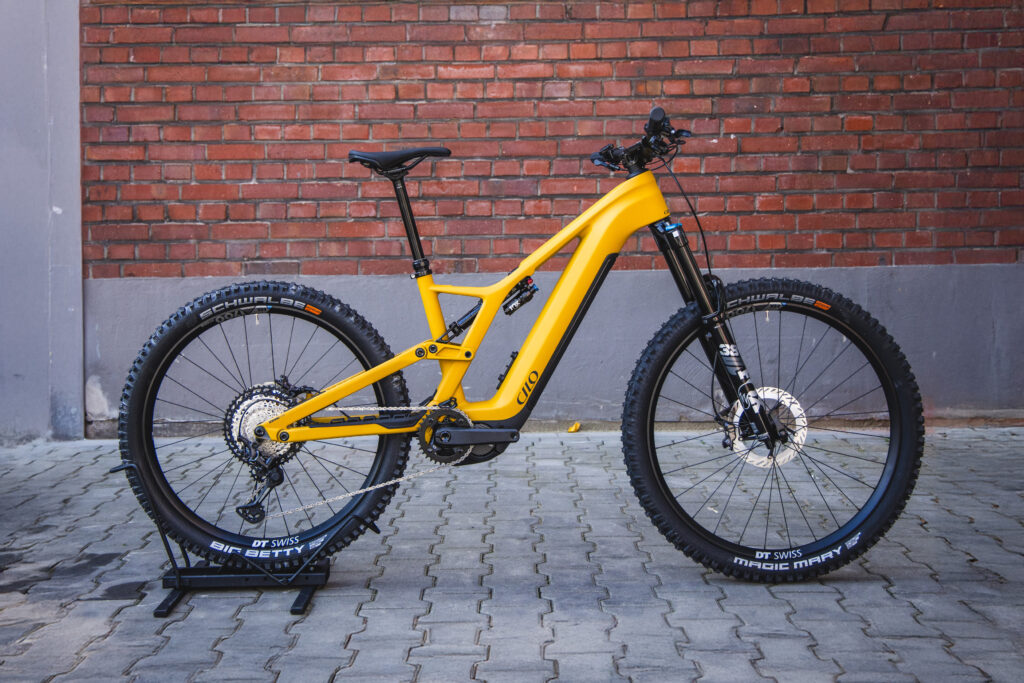

Kyano bedeutet frischer Wind – und den bringt Cilo auf jeden Fall mit seinem Neustart. Kyano ist das E-Enduro-Bike von Cilo – das Kyano HC mit Carbon-Rahmen und Fullpower-Support, das Kyano C ebenso mit Carbon-Rahmen und Light-Support-Unterstützung.
# Das Cilo Kyano HC setzt auf einen Carbon-Rahmen, Shimano EP801-Motor und 708 Wh Akkukapazität – das Rad rollt auf Mullet-Wheels und bietet 160 mm Federweg hinten, sowie 170 mm vorne.
