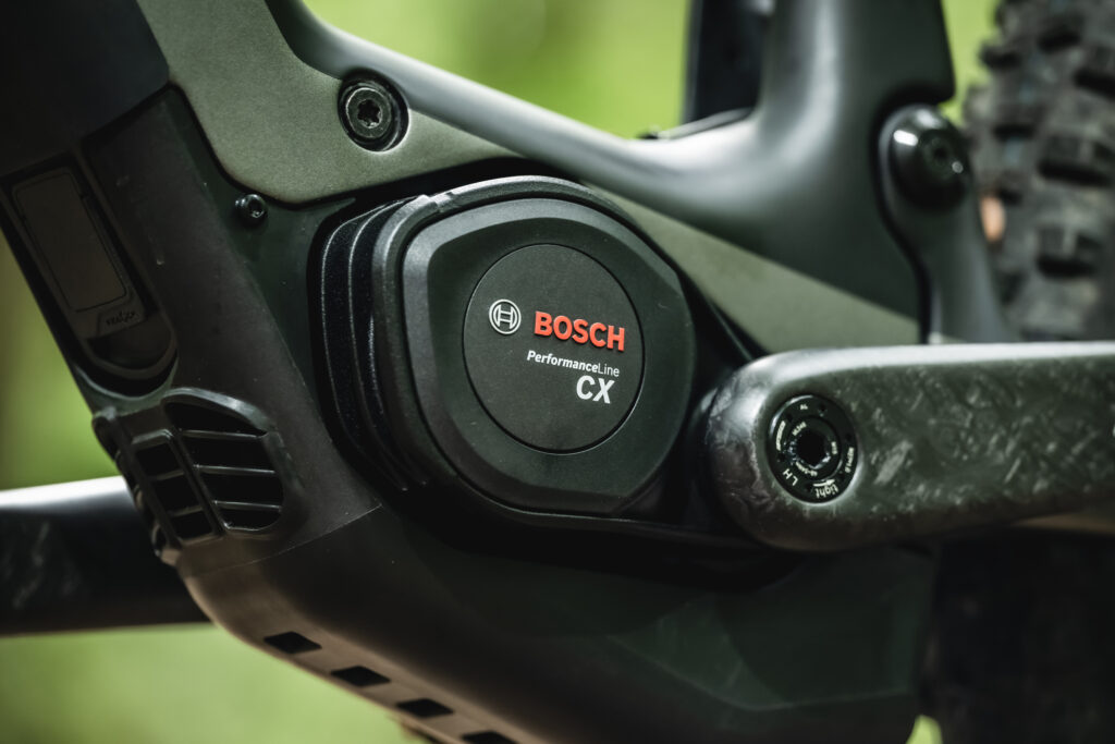

Bosch Performance CX Gen5 – neuer CX-Motor 2025
In der jüngsten Generation wird der Motor der bekannten Bosch Performance Line CX komplett neu entwickelt, verbessert und bestehende Schwachstellen ausgemerzt. Eins vorweg: Der neue Bosch Performance CX Gen5 ist der leiseste E-Bike-Motor, den es von Bosch je gab.
Die Innovationen
✅ verbesserte Dynamik und Agilität
✅ optimierte Sensorik
✅ 2,8 kg leicht
✅ reduzierte Geräuschbildung
✅ neues Getriebe
✅ kein Motorklappern mehr
Der neue CX-Motor ist kompakter, ca. 100 Gramm leichter und verspricht mehr Sensibilität und ein leiseres Geräusch im Betrieb. Möglich wird dies durch eine komplette Neukonstruktion des Motors, der in seiner jüngsten Evolutionsstufe (Gen5) 2,8 Kilogramm wiegt. Das Getriebe im Inneren ist gänzlich neu und nimmt dem Motor das bekannte Klappern im Rollen. Dies war wohl in den vergangenen Jahren, neben dem Punkt, dass in der Flow App nur ein E-Bike hinterlegt werden kann, einer der Hauptkritikpunkte an Bosch, weshalb man sich dem Thema angenommen und das Problem gelöst hat. In unserem Test konnten wir kein Klappern wahrnehmen und auch sonst war der Motor sehr, sehr leise.
Schiebe den Regler hin und her, um die Unterschiede der beiden CX-Motoren zu entdecken.
Leiser, aber auch kraftvoller? Nein! Die Leistungsdaten des neuen Motors sind unverändert zum Vorgängermodell und das ist auch gut so. Weiterhin generiert der Bosch CX ein maximales Drehmoment von 85 Nm, schiebt mit einer Spitzenleistung von bis zu 600 Watt und unterstützt mit bis zu 340 % – Leistungsdaten, die sich am E-Mountainbike bewährt haben.
# Dürfen wir vorstellen: der neue Bosch Performance Line CX (BDU384Y) Gen5. – Mit 85 Newtonmeter Drehmoment, 600 Watt Maximalleistung und bis zu 340 Prozent Unterstützung liefert der neue CX das ideale Verhältnis von Kraft, Dynamik, Effizienz und Reichweite.
# Der neue CX ist kleiner und leichter, als der Vorgänger. – 2,8 Kilogramm bringt der neue CX auf die Waage.
# Der Motor ist eine komplette Neuentwicklung. – Im Inneren dreht sich ein neues Getriebe und ein Kunststoffbauteil, das für zusätzliche Geräuschdämpfung sorgt.
Leistungsdaten sind für Fans von E-Mountainbikes entscheidend. Allerdings bedarf es hierbei auch der präzisen Feinabstimmung, denn letztlich nutzt auch das maximale Drehmoment nichts, wenn man die Power nicht auf den Trail bekommt, weil die Leistungsentfaltung nicht dosiert geschieht oder man den Wumms nicht händeln kann.
Mit 85 Newtonmeter Drehmoment, 600 Watt Maximalleistung und bis zu 340 Prozent Unterstützung liefert die neue Performance Line CX (BDU384Y) das ideale Verhältnis von Kraft, Dynamik, Effizienz und Reichweite.
Ob bei sensiblem Anfahren auf steilen Trails oder beim kraftvollen, perfekt dosierten Ausfahrten aus Kurven: Unsere neue Drive Unit lässt mit ihrem präzisen, feinfühligem Ansprechverhalten sportliche E-Bikerinnen und -Biker eine einzigartige Fahrdynamik für das perfekte E-MTB-Erlebnis erfahren.

Kleiner, leichter, klapperfrei und besser? Muss der Umstieg unbedingt sein? Wir sagen: Jein, nicht zwingend, aaaber …
Wie fährt sich der neue Bosch Performance Line CX Gen5 auf dem Trail? Wir hatten vor der offiziellen Markteinführung die Möglichkeit, ein M1 AM.600.CX ausgiebig zu testen und dem Motor auf den Zahn zu fühlen. Besonders spannend war hierbei die Frage, ob der Motor immernoch klappert und wie er sich auf dem Trail anfühlt.
# Schon vor der eigentlichen Markteinführung konnten wir den neuen Bosch Performance Line CX ausgiebig testen.
Kommen wir erst einmal zur Performance, die der neue Bosch CX auf dem Trail abliefert und klären die Frage, ob der neue CX immernoch ein CX ist. Hier fällt die Antwort eindeutig aus: Ja, der neue CX ist ein CX. Die Unterstützung ist kraftvoll, homogen, wunderbar moduliert und die Sensorik im Inneren sorgt für eine extrem hohe Sensibilität. Der neue CX scheint noch etwas mehr am Pedal zu kleben, als man es ohnehin vom CX gewohnt ist. Auf kleinste Pedalbewegungen reagiert das System sensibel und schiebt, bei Bedarf, mit bis zu 85 Nm maximalem Drehmoment und 600 Watt Leistung. Will man butterweiches Anfahren, kein Problem, der CX übernimmt. Will man abruptes Losschieben, auch kein Problem, denn auch das kann der Motor, dessen Modi-Charakteristika sich in der Flow App noch einmal individuell anpassen lassen.
# Im Uphill brilliert der neue CX mit einer enorm feinfühligen Sensorik, sensiblem Ansprechverhalten und kraftvollem Support.
In Summe hat mir der neue Bosch Performance Line CX sehr gut gefallen. Die Sensibilität, mit der der Motor am Pedal hängt, ist beeindruckend. Auch die Geräuschentwicklung hat man mit dem neuen Motor in den Griff bekommen, denn hier klappert nichts mehr und auch unter Volllast entlockt man dem Motor nur ein leises Surren.
Kommen wir zum berühmten Klappern, dass der alte CX hatte und klären wir die Frage, ob das Entwicklungsteam dem Motor dieses störende Geräusch abgewöhnen konnte. Ganz klar: Ja, der neue Bosch Performance CX klappert nicht mehr. Im Inneren kommt ein neu konstruiertes Getriebe zum Einsatz, bei dem ein Kunststoffbauteil für zusätzlich Dämpfung sorgt. Klappern ist hier nicht mehr möglich, außer eine Schraube ist locker.
# Grobes Geläuf und rumpelige Trails über ...
# ... Steinfelder – im neuen Bosch CX klappert nichts!
# Der neu entwickelte Bosch Performance Line CX Gen5 kann auf ganzer Linie überzeugen und manifestiert einmal mehr den Platzhirsch-Status von Bosch.
Apropos Schrauben … Falls jetzt jemand auf die Idee kommt und darüber nachdenkt, ob der neue Motor in einen Rahmen mit altem Motor passt, die oder den muss ich enttäuschen. Die Aufnahmepunkte am Gehäuse sind neu und somit ist ein Tausch nicht möglich.
Meinung @eMTB-News.de
Mit dem neuen Bosch CX Gen5, den neuen Akkus, de, ABS Pro und dem Purion 400-Display poliert Bosch eBike Systems sein Smart System gehörig auf. Die Weiterentwicklungen sind durchdacht, qualitativ hochwertig und versprechen einen echten Mehrwerk am E-Bike.
Auf dem Trail besticht der CX in seiner jüngsten Evolution mit extremer Sensibilität, guter thermischer Stabilität, perfekt modulierten Unterstützungsstufen und leisem Support, auch wenn er shuttlen muss. Dass der neue Bosch CX-Motor nicht mehr klappert, dürfte so ziemlich alle freuen, denn es geht doch nichts über ein leises E-Mountainbike. Ob sich der Umstieg auf den neuen Motor lohnt, müssen alle für sich beurteilen, aber zwingend notwendig ist es eigentlich nur, wenn man keinen klappernden Motor haben möchte.
