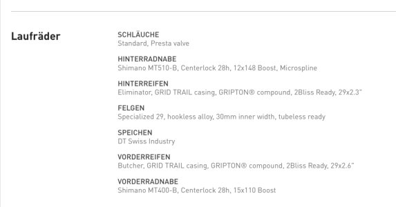

Ich habe noch einen originalen, kaum gefahrenen Laufradsatz vom Turbo Levo Comp hier rumliegen.
29 Zoll, 30 mm Innenmaulweite, Centerlock, Boost, Shimano Microspline Freilauf.
Den kann ich Dir für einen schmalen Taler anbieten.

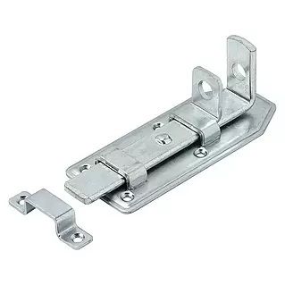

Riegel als Verschluss.
