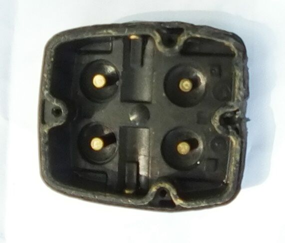

Deckel mit den Pins die auf die kleinen Schalterchen zugreifen

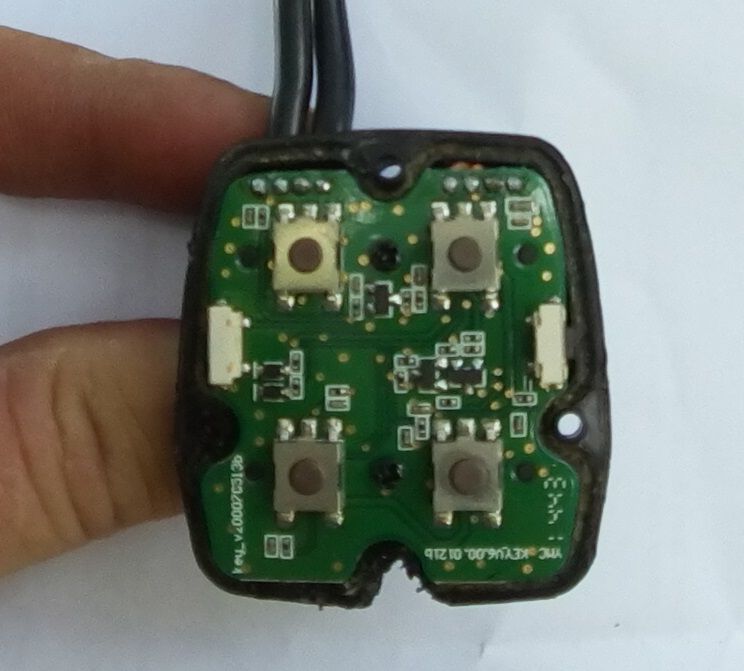

Platine Oberseite

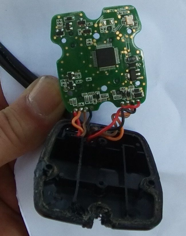

Platine Unterseite
Den Deckel vom Displayhalter habe ich auch aufgeschraubt. Wenig spektakulär, nur eine Platine auf die 4 Kabel treffen auf jeweils einen Kontakt.
Platine Oberseite
Platine Unterseite
