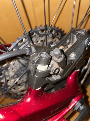

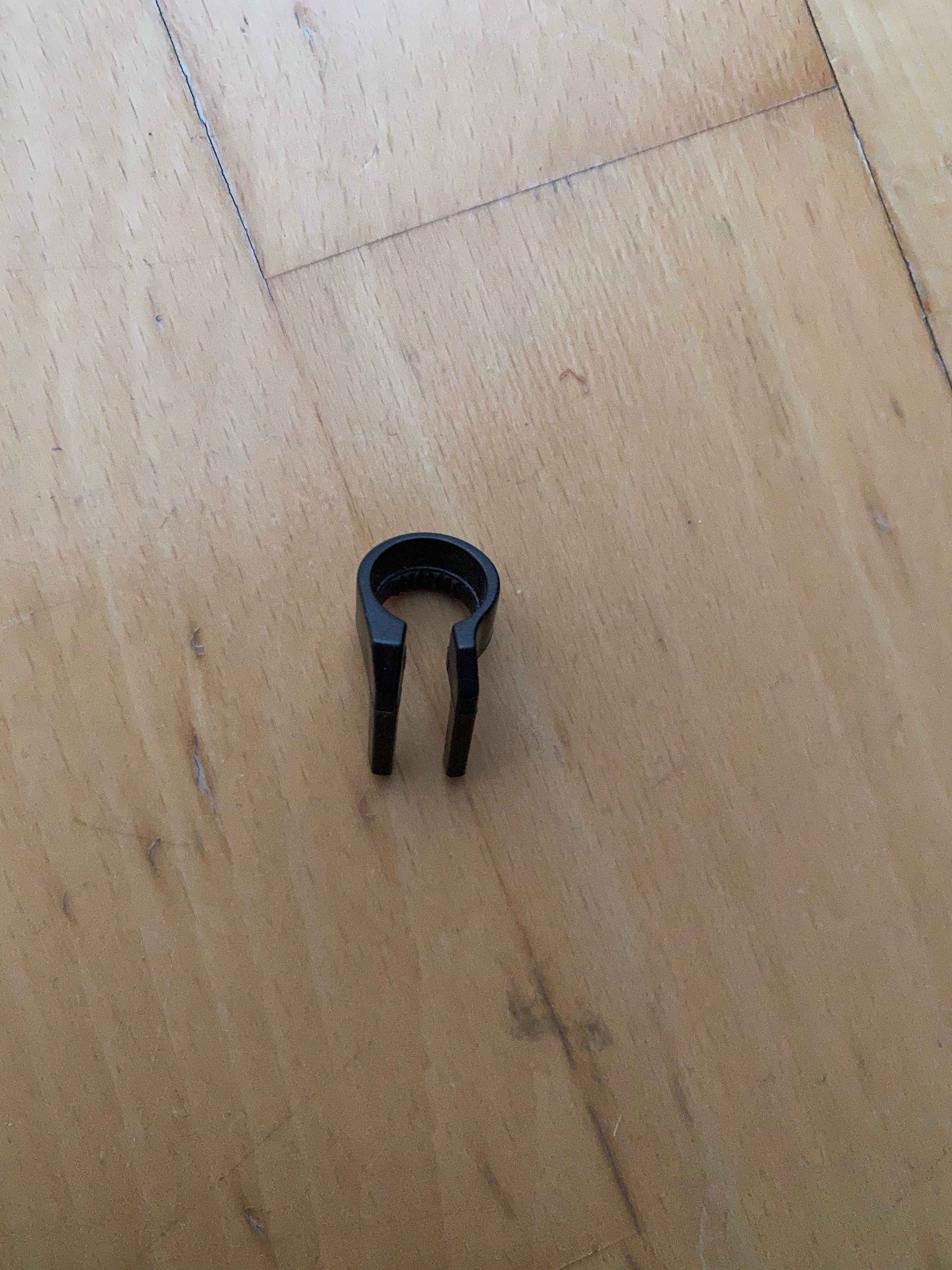

beim Einstellen meiner Shimano MT520 sind mir, jeweils vorn und hinten, diese Plastikpinökel auf der Befestigungsschraube aufgefallen.
Wozu dienen diese?
Damit die Schraube bei der Montage gerade steht und nicht verkantet, hätte ich geschätzt...!
Ein neues Gewinde in diese kleinen Bremssättel zu schneiden wird nicht unbedingt möglich sein.
Ok, habe es selbst gefunden. Das soll eine Lockerungssicherung ein.
Warum das Ding dann nur an einer der beiden Sattelbefestigungen verbaut wird wäre dann noch die Frage....
Es ist eine Mechanische sicherung . Andre möglichkeit ist eine Bohrung im schraubenkopf. Da wird Draht durchgezogen und so Mechanisch gesichert
Somit hast du Chemisch ( Loctite ) + die Kunstoffsicherung
