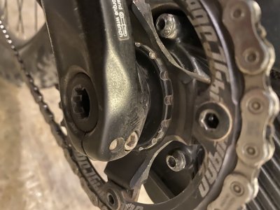

Welches tool brauche ich um das Kettenblatt zu demontieren? Tool, das ich habe, passt nicht.
https://www.bike-components.de/de/3...rkzeug-fuer-Shimano-E8000-E6100-E7000-p80170/
Das 3min19sec passt von der Verzahnung her auf jeden Fall, ob es tatsächlich passt hängt davon ab, wie dick der Rand ist.
Das Shimano Tool sollte auf jeden Fall passen, es hat einen relativ dünnen Rand. parktool geht auch.
Hallo,
Aus einem anderen Thread herauskopiert, hab ich selbst in Verwendung. Kostet aber ....
Zusätzlich ohne Schleichwerbung zu machen, funzt der Snap In Adapter von Cyclus Tools mit der Artikel Nr 7202786 super. Ist neu im Programm.
Bin auch am überlegen die Nuss von 3min19sec zu kaufen - sollte passen oder?
