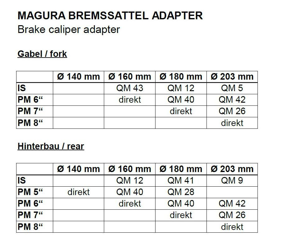

Kann mir bitte jemand helfen, hab momentan am Hinterrad mt 5 mit 203 Scheibe, will gerne auf 180 umstellen.
Welches Adapter brauche ich den, ich komm nicht kla mit dem ganzen adapter?.

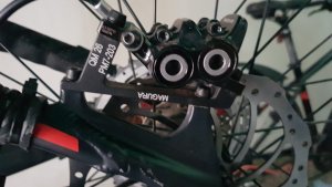

Sieht es auf dem Bild nur so aus oder ist die Scheibe nicht richtig im Bremssattel?
Sieht so aus als würde die Reibringfläche nicht ausgenutzt wird.....???
Hallo burschi
Du hast ri htig gesehen, ist nur so draufgesetzt, weil ich nicht wusste ob ich ein Adapter brauch oder nicht.
Morgen wird es richtig montiert
Ok....hab Brille noch nicht auf, die ganze Montage sieht unstimmig aus, würde fast vorschlagen, den Adapter anders rum zu drehen......aber dazu brauch ich erstmal mein Nasenbike....?
