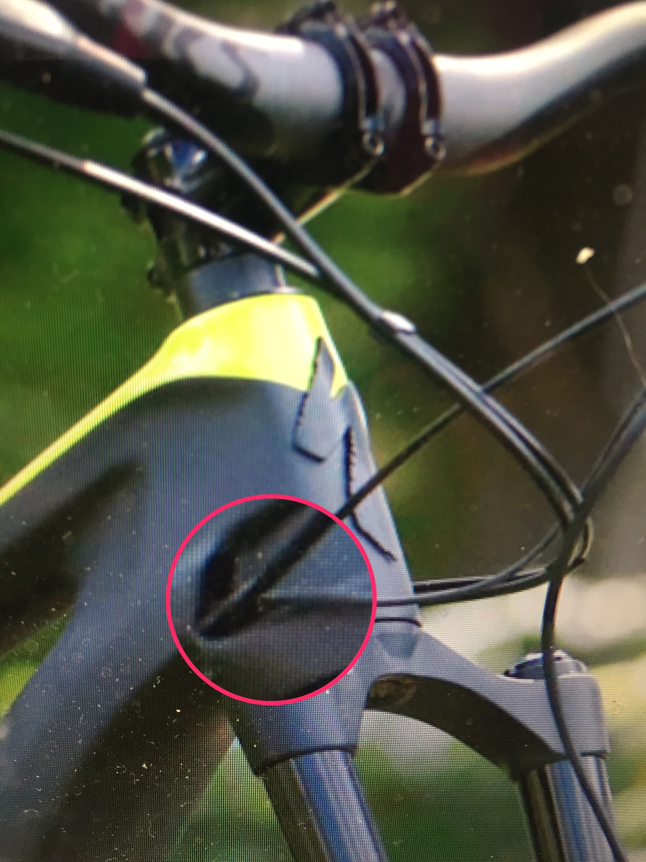

sehr interessant finde ich jene Bild, vorgestellt hier
Carbon macht den Rahmen Steifer, damit lässt sich das Rad etwas Präziser Steuern.
