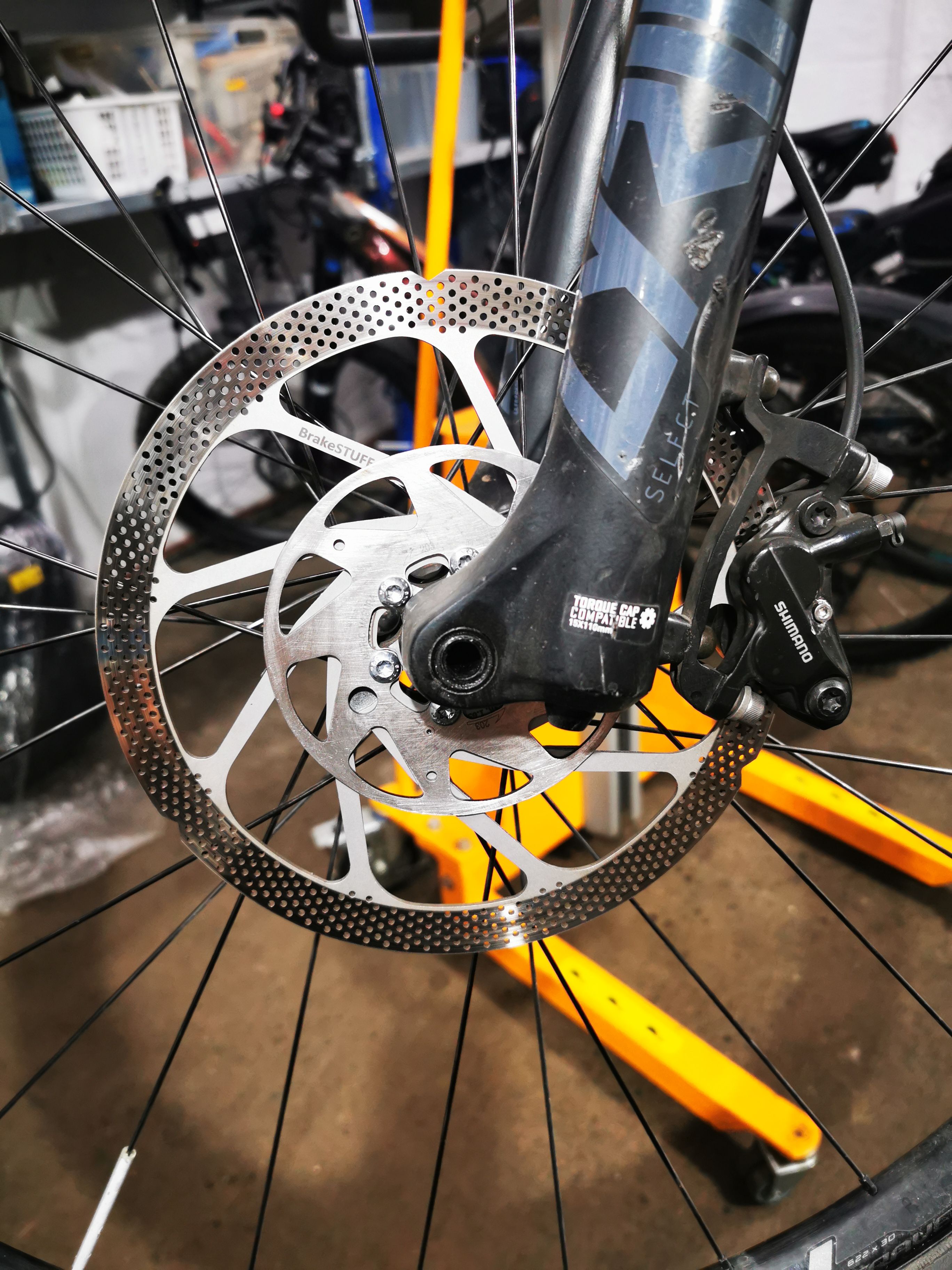

komplett beseitigen konnte ich das Problem nur mit einer zusätzlich zur Scheibe mit geschraubten Versteifungsplatte, das geht aber nur bei 6 Loch Scheibenbefestigung, damit ist es jetzt egal welchen Reifen * ich fahre
das ist oft sehr schwierig wenn man das Problem hat (ähnlich wie beim Quietschen oder Rubbeln) manche haben es, andere wieder gar nicht
Lg Tirolbiker63
hier sieht man die mit geschraubte Versteifungsplatte (zurecht geschnittene Magura * MDR-C 203mm) in Kombination mit einer sehr massiven BrakeStuff Punch (2,3 mm dick) , da schwingt dann gar nichts mehr

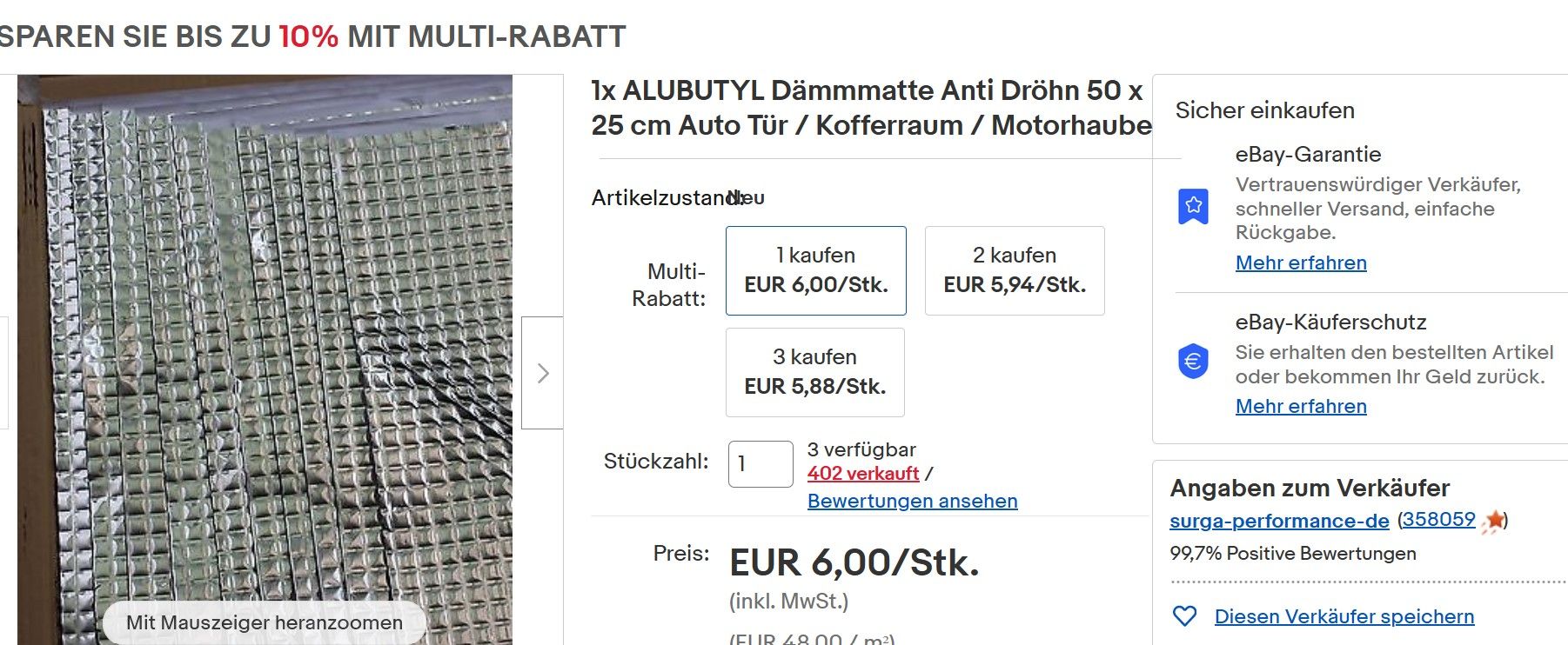

Hier gab's doch jemanden, der dagegen so schweres Dämmmaterialzeugs auf die Bremsscheibe geklebt hatte... War das im großen Thread von Tirolbiker?
ich weiss nicht mehr von wem der Vorschlag gekommen ist, ich hab es aber getestet, es würde im Prinzip auch funktionieren, allerdings haben diese Dämpfungsmatten keine hohen Temperaturen aus gehalten, die fangen dann in Reibringnähe an zu schmelzen und dann rinnt das schwarze Bitumenzeug auf den Reibring
dieses "schengeln" bei bestimmten Geschwindigkeiten ist ein ganz ekelhaftes Problem
Lg Tirolbiker63
Link von mir ; Beitrag 173 Alubutyl

Was ich damals Verwendet habe.
der Butylkautschuk hält halt nur bis 120°C, bei meiner Frau waren schon geschmolzene Spuren bis zum Reibring und das Zeug hatte dabei starken Geruch, deshalb hab ich bei meiner Frau und bei meiner Schwägerin die Matten wieder entfernt da beide eher ungleich bremsen * und dadurch eher hohe Temperaturen im Bremssystem auf treten
bei mir würde es vermutlich besser gehen wegen der gut kühlenden BrakeStuff, allerdings ist mir die Lösung mit der mit geschraubten Versteifungsplatte lieber (einfacher bei Scheibenwechsel)
das wegen der Temperaturen muß man dann halt im Auge behalten wenn man die Matten verwendet (und möglichst weit vom Reibring weg bleiben)
