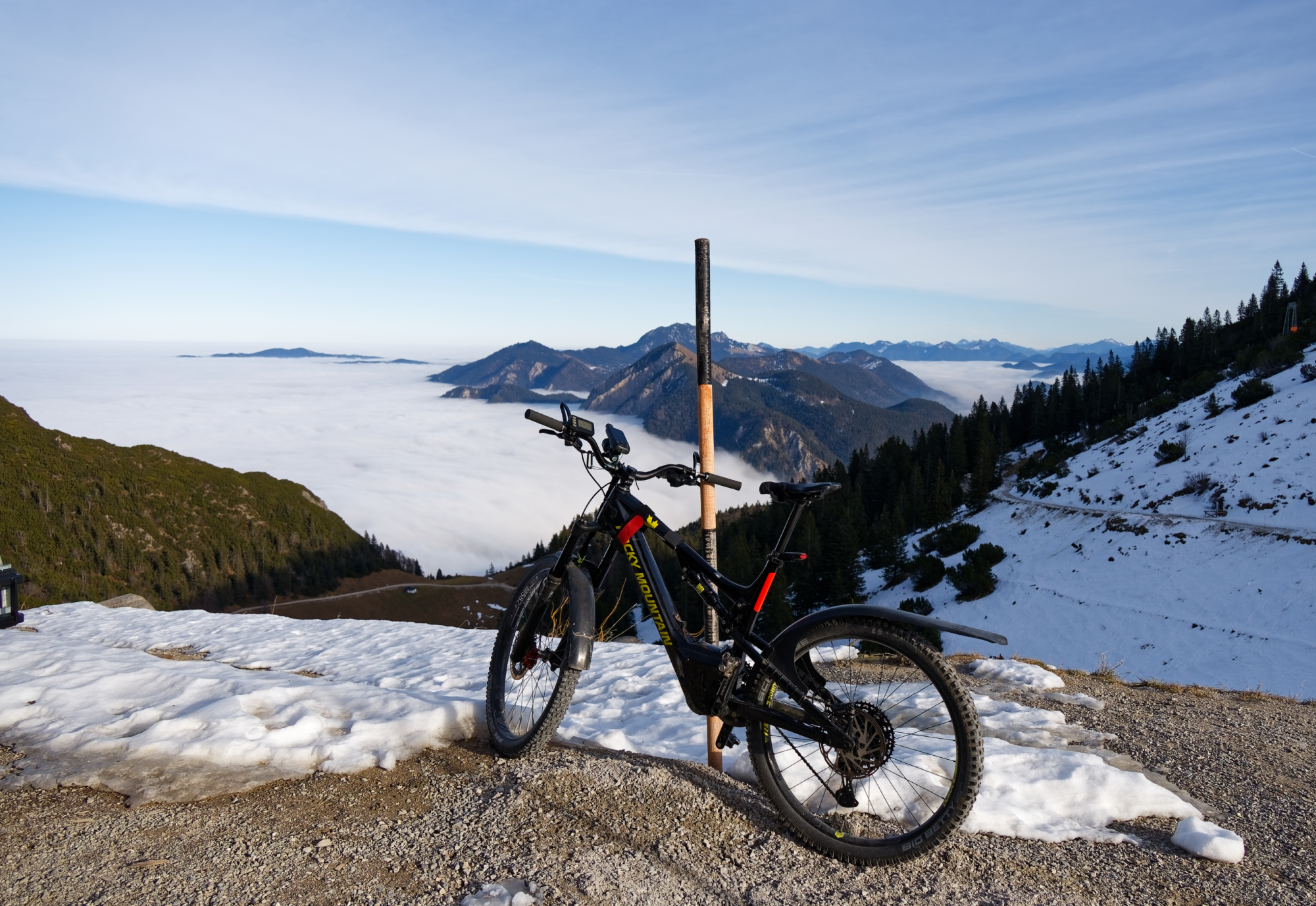

Also mein altes 2019er C50 Altitude läuft und läuft. Das größte Problem hätte ich wenn ich den nur sehr kompliziert entnehmbaren Akku nicht am Bike laden könnte.
Die meisten modernen leichten Full Power EMTB haben diese Unart (mit wenigen Ausnahmen) mittlerweile auch übernommen.
Das laute Kettengeräusch ist ja ab 2022 erfolgreich wegkonstruiert worden. Als ich es damals gekauft habe, war das Ansprechverhalten des Motors natürlicher als alle anderen die ich getestet hatte. Optik und Geräusch waren ganz hinten auf meiner Kriterienliste. Muss davon ausgehen das die Konkurrenz mittlerweile nachgezogen hat.
Mechanisch ist das Motorkonzept durch das Fehlen jeglicher internen Zahnradstufen sehr robust. Die interne Kette habe ich einmal ersetzt. Das ist einfach und braucht keinen Service.
Allerdings...man muss ordentlich treten, unter 100 Watt Eingangsleistung kommt nicht viel Unterstützung, das könnte auch etwas abschrecken. Mit ü60 eine kleine Herausforderung, dafür bauen die Beine nicht so schnell ab.

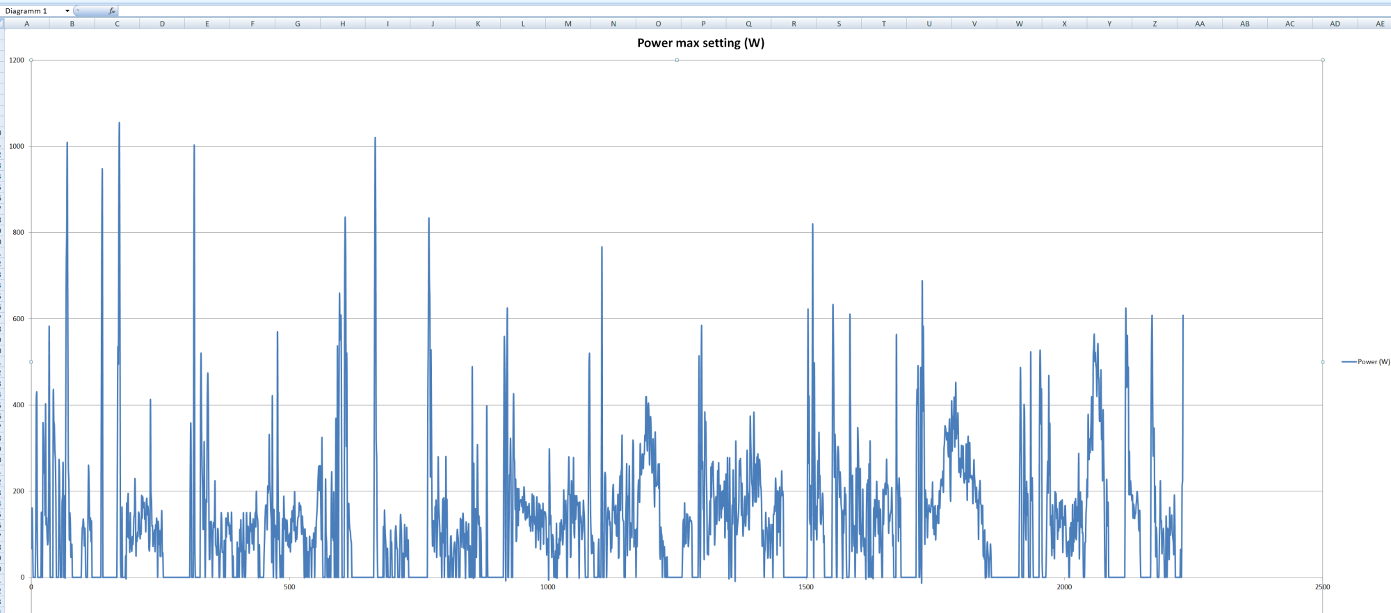

Die volle Leistung liegt erst bei ca. 250 Watt und 70er Kadenz an. Dann aber reichlich, wenn das Gelände es erfordert s. Grafik unten.
