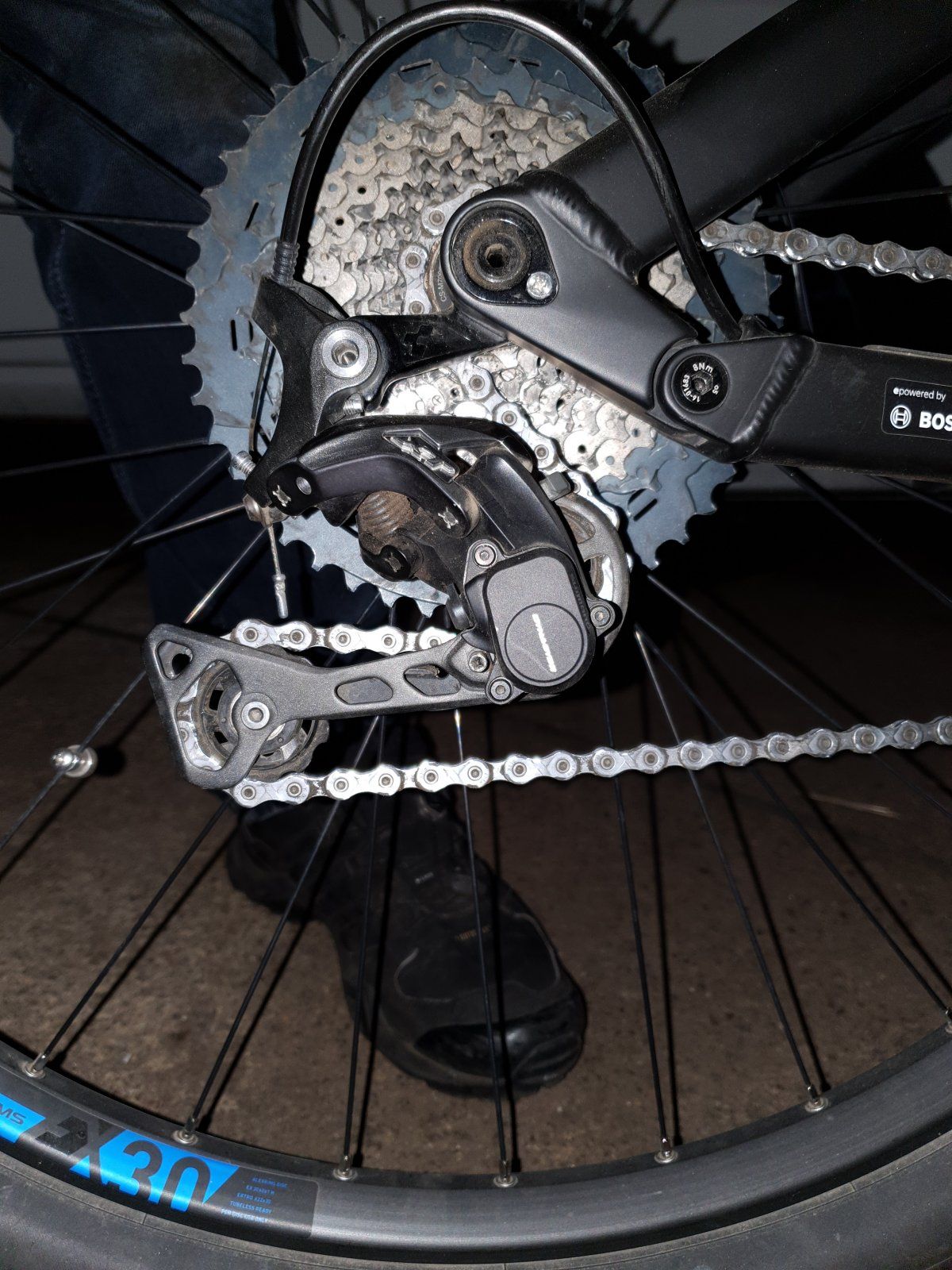

Machma Foto des Schaltwerkarmes, wenn die Kette auf dem kleinsten Ritzel liegt.
Bitteschön

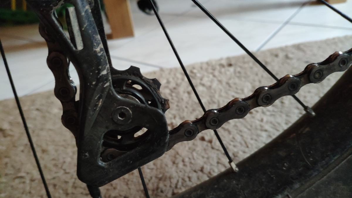

Hm, keine Idee. Ausser das Lager sitzt fest, was nicht sein kann, da es ja ein neues ist. Sieht alles normal aus, bis eben auf die Spannrolle, die ist schon richtig mürbe.
Das Röllchen hat knapp 10k km runter und sieht noch fast jungfräulich aus.
Ich habe in meinem ganzen Leben noch nie eine Rolle gewechselt.
Ich muss passen.
Und dass die Rolle vielleicht etwas schwergängig ist und die Kette oft drüberrauscht?
