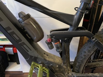

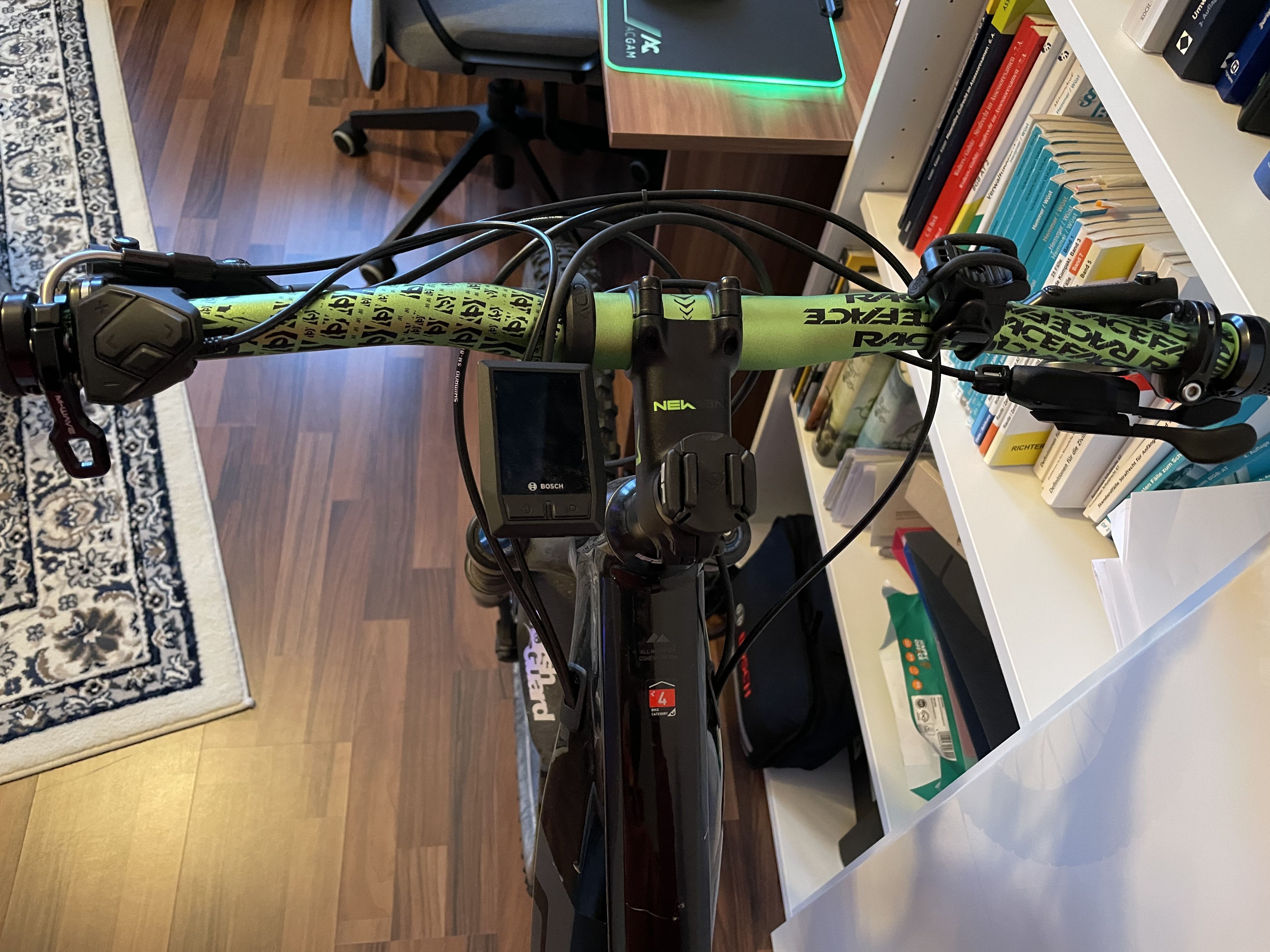

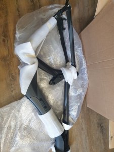

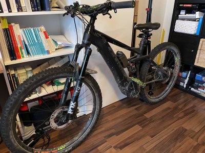

Hab mal kurz paar Bilder geschossen grad.... als nächstes kommt das hardtail meiner Frau dran.... das will ich auch zu einem fully umbauen

Hast du dein 29 Hardtail auf ein 140mm Stereo mit 29 Rädern umgebaut? Wie passt da überhaupt das Hinterrad in den Rahmen, oder hast du ein 29 120mm Rahmen genommen und dann nen längeren Dämpfer eingebaut?
