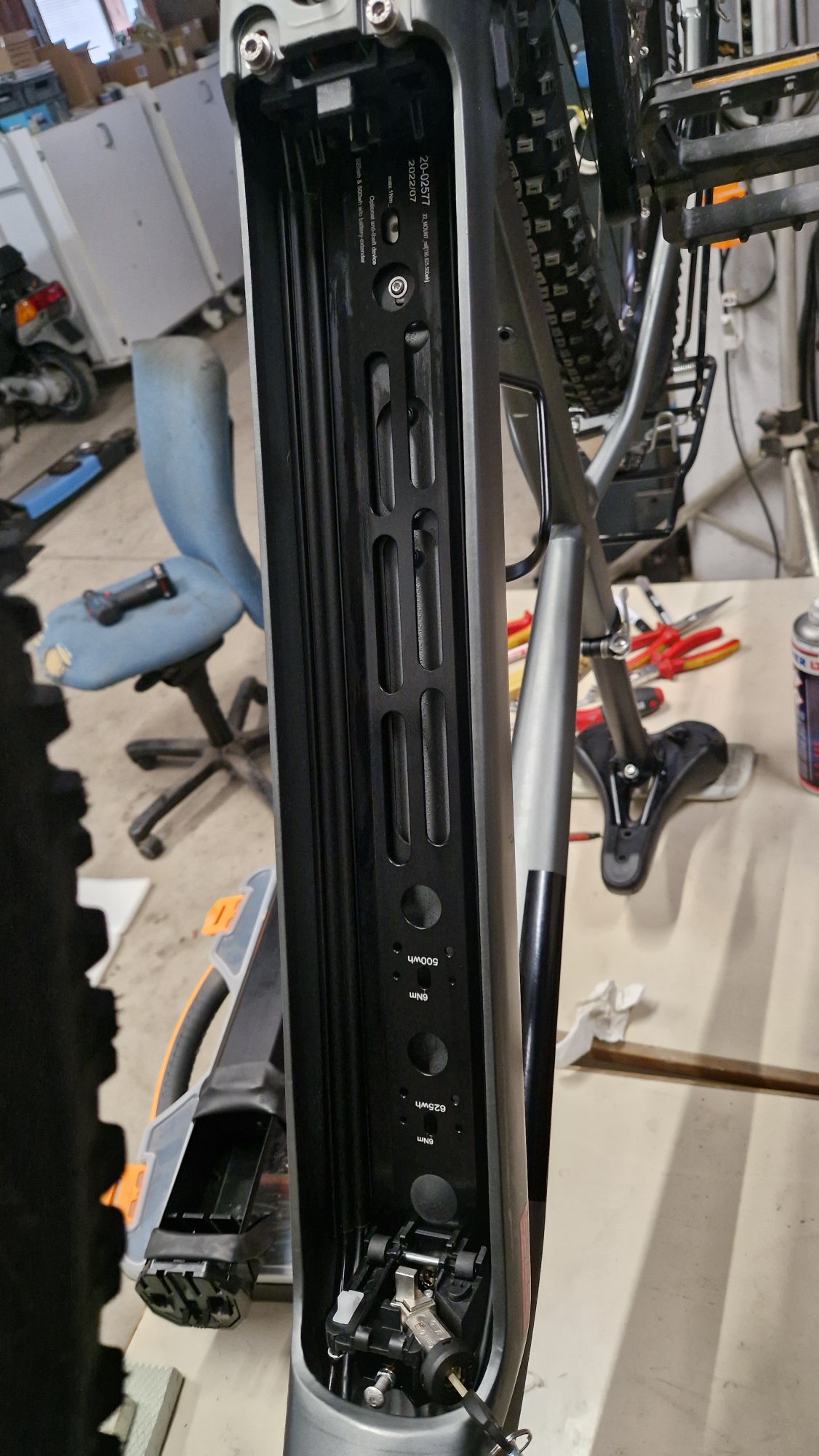

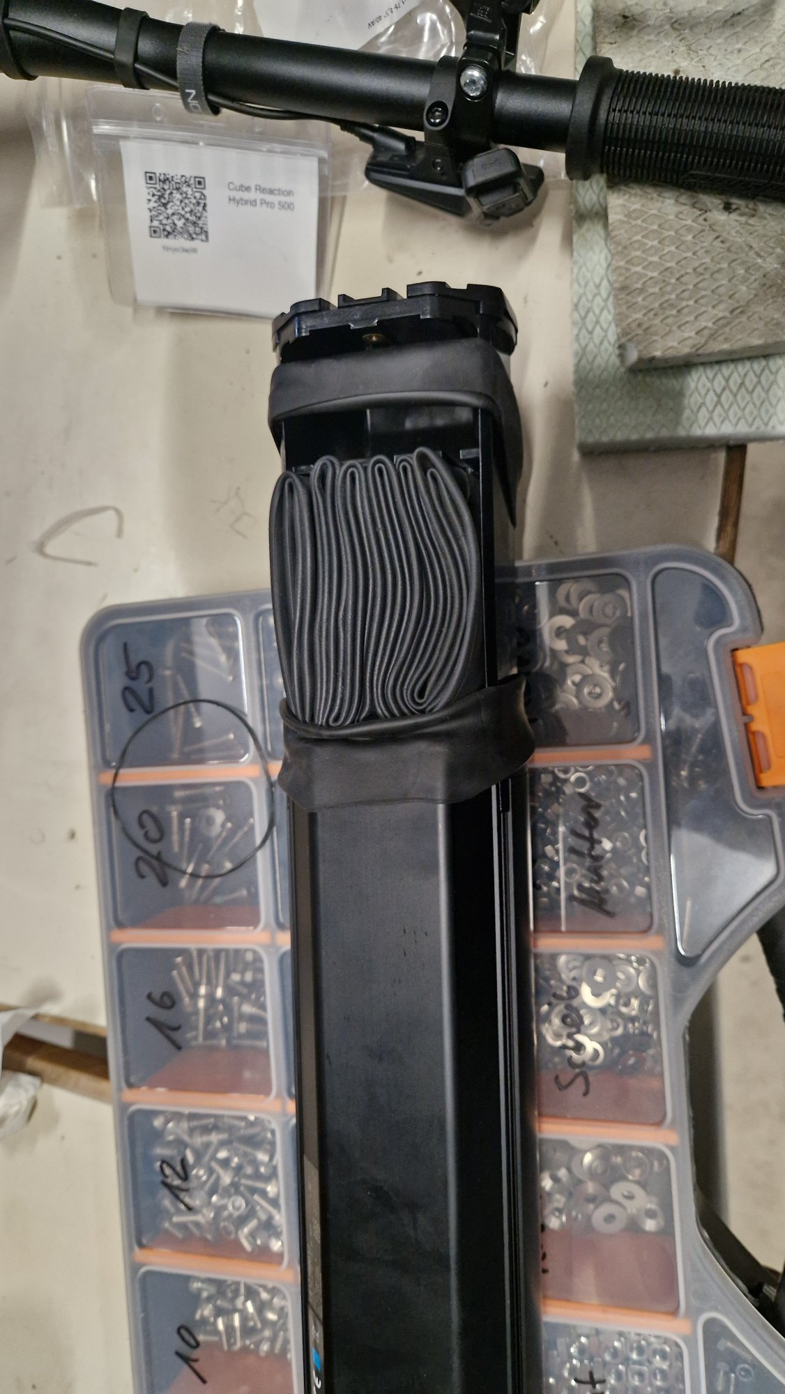

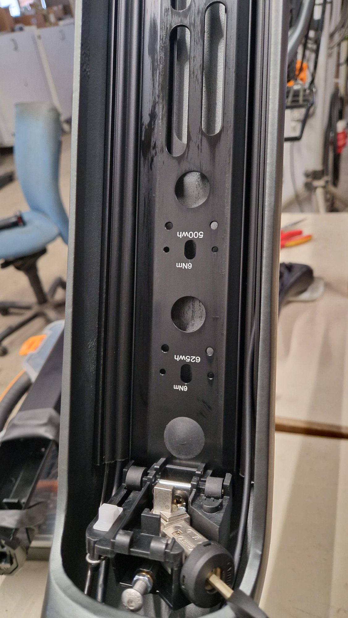

Bei meinem Cube Reaction Hybrid Pro aus 2023 war es schlussendlich so, das der 500er Akku auch einen Adapter / Platzhalter hat, wo sogar ein Ersatzschlauch hineinpasst.
Es gibt verschiedene Bohrungen und Markierungen zur Montage vn Schloss und Gegenhalter.
Ein 750er Akku füllt nun alles aus und passt auch rein.
