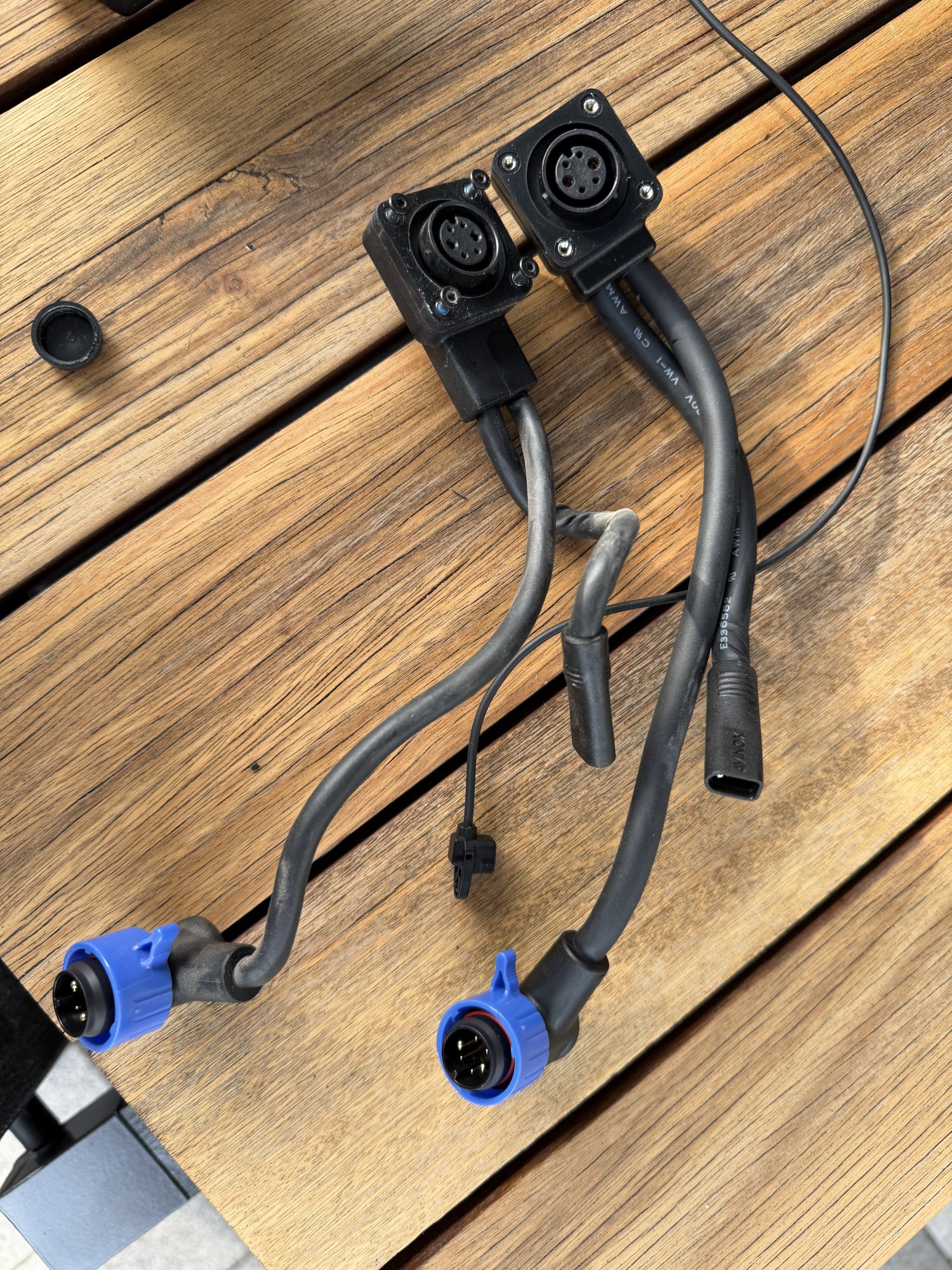

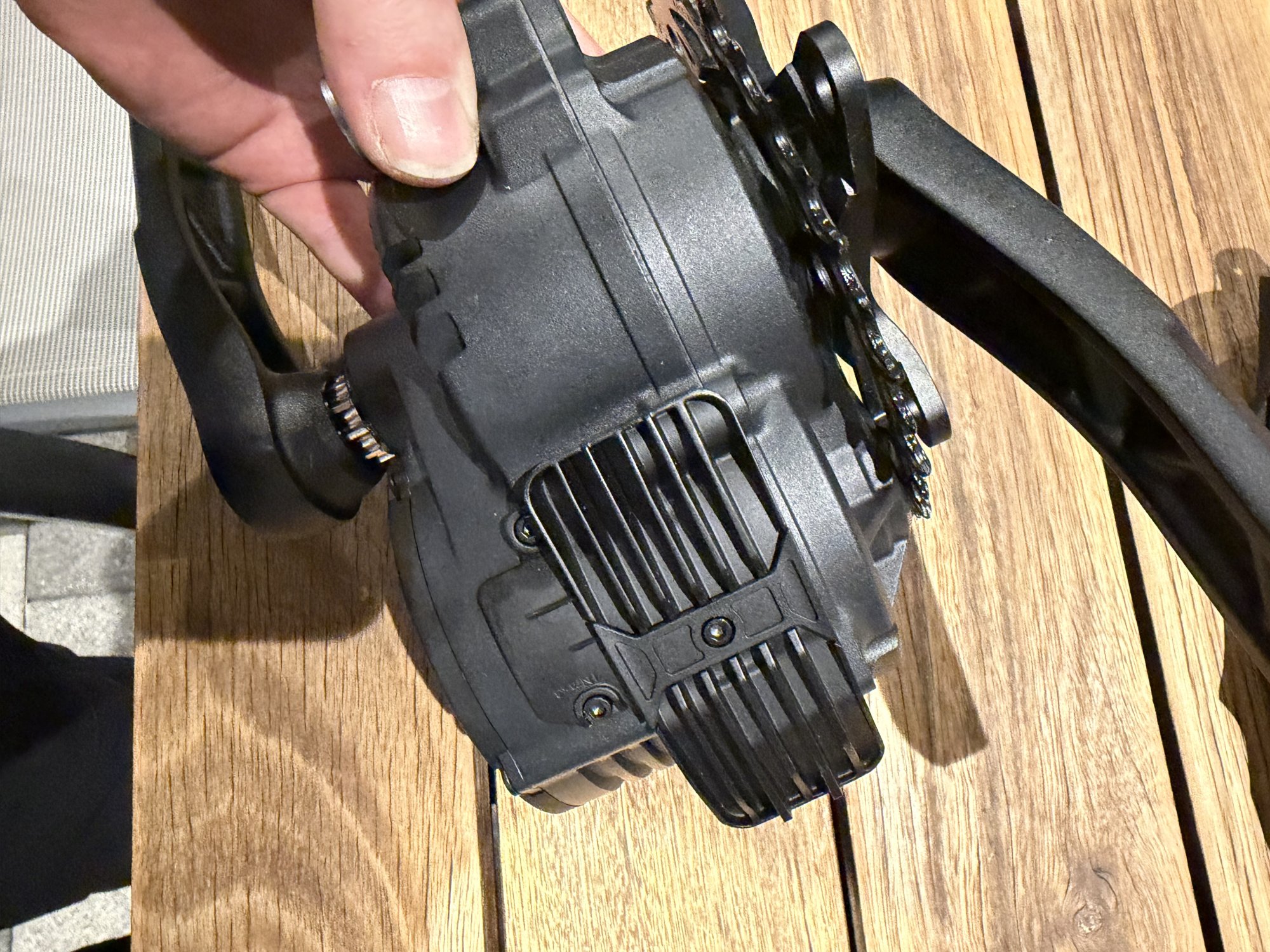

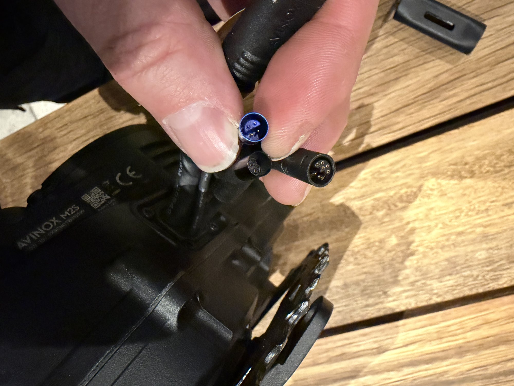

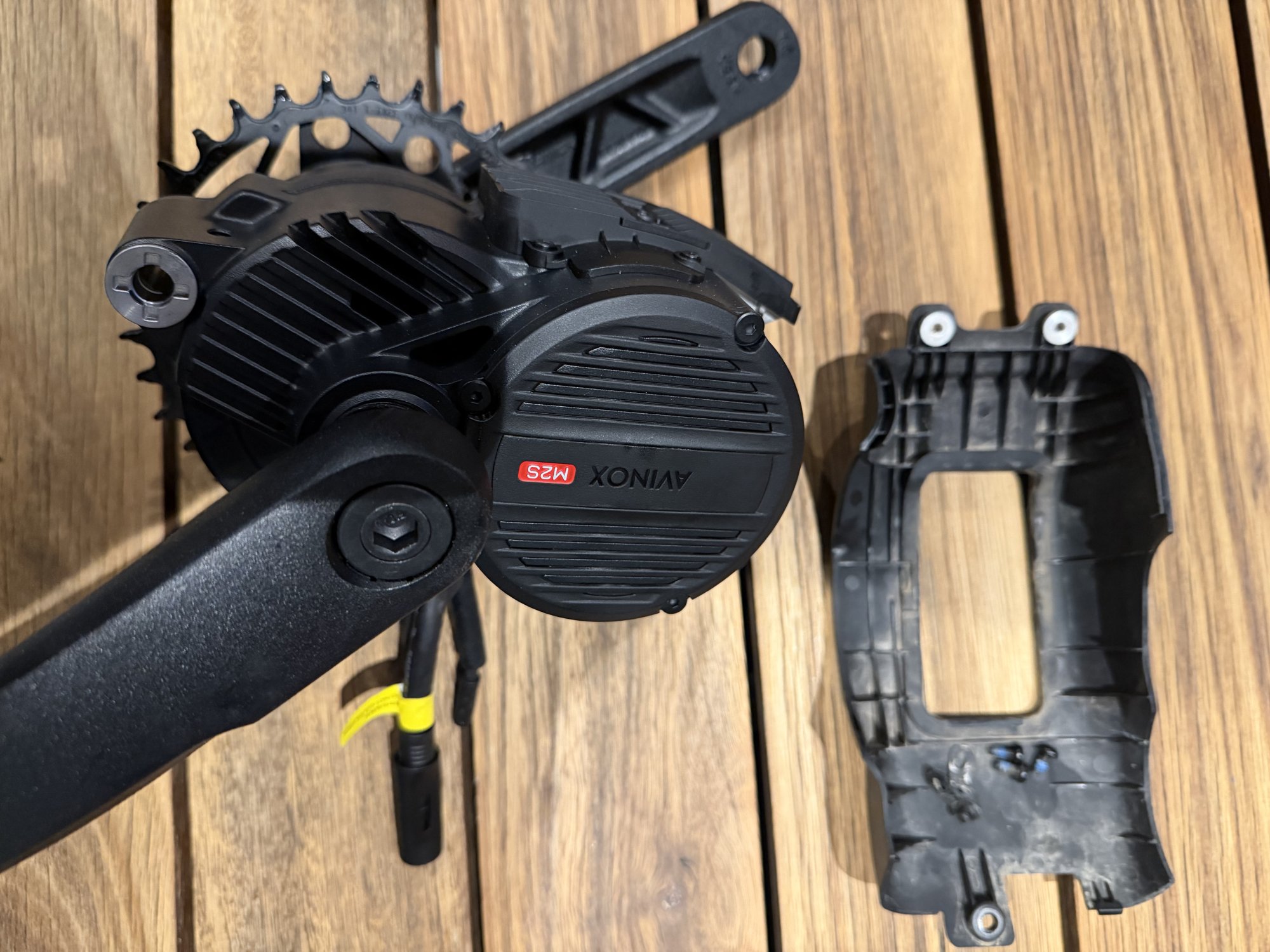

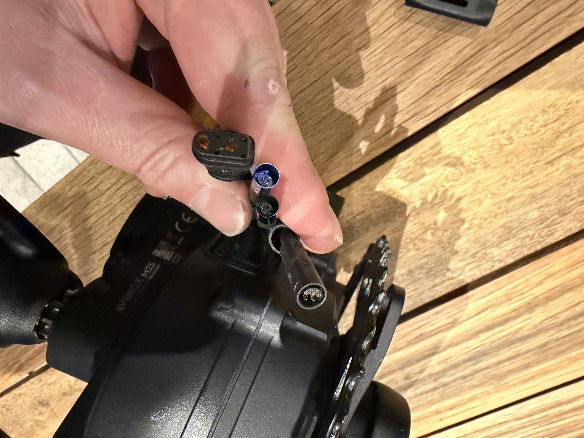

Cooles Projekt! Hast du die Kabel von beiden bikes getauscht? Oder wie hast du das gemacht?Folgende Erkenntnisse:
Kabel von Geschwindigkeit Geber anders.
Kabel von Ladebüchse zum Akku anders (dicker)
Kabel zum Schaltwerk auch anders bin überfragt, was das für ein Kabel sein soll?
Kenn jemand den Anschluss ?
Abdeckung passt auch nicht, Kühlrippen des Motors sind größer (Dremel wird es richten 😃)
Kabel zum Display gleich.
Motor passt ohne Probleme
Anhang anzeigen 98992Anhang anzeigen 98993Anhang anzeigen 98994Anhang anzeigen 98995Anhang anzeigen 98996Anhang anzeigen 98997

Nein es muss nichts gemacht werden, aber in der Avinox App ist natürlich nicht das Amflow Model zu sehen…Musstest du irgend etwas bei der Software installieren bzw. adaptieren nach dem Umbau? Oder einfach nur den Motor inklusive der neuen Kabel umbauen. Aber gut dass es generell relativ einfach geht zu wechseln falls man es will.
Sondern das Spenderrad?Nein es muss nichts gemacht werden, aber in der Avinox App ist natürlich nicht das Amflow Model zu sehen…
Ja 😂Sondern das Spenderrad?
Dann wissen wir jetzt jedenfalls, dass das im Motor einkodiert ist und man das als Kunde nicht ändern kann
Ja 👍Dann wissen wir jetzt jedenfalls, dass das im Motor einkodiert ist und man das als Kunde nicht ändern kann

Sicher dass die Information, um welches Bike es sich handelt, im Motor einkodiert ist und nicht im Display?
Wäre es möglich den neuen Motor mit dem alten Display (ist ja eigentlich ein Controller und nicht nur ein Display) zu fahren? Oder muss man den auch tauschen weil es andere
Ja hast recht, habe heute das Display gewechselt und schwups nach Kopplung wird wieder Amflow PL angezeigt! 👍Sicher dass die Information, um welches Bike es sich handelt, im Motor einkodiert ist und nicht im Display?
Wäre es möglich den neuen Motor mit dem alten Display (ist ja eigentlich ein Controller und nicht nur ein Display) zu fahren? Oder muss man den auch tauschen weil es andere Anschlüsse gibt?
Nein ich korrigiere
Hi,Folgende Erkenntnisse:

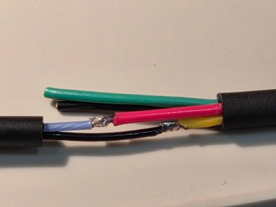

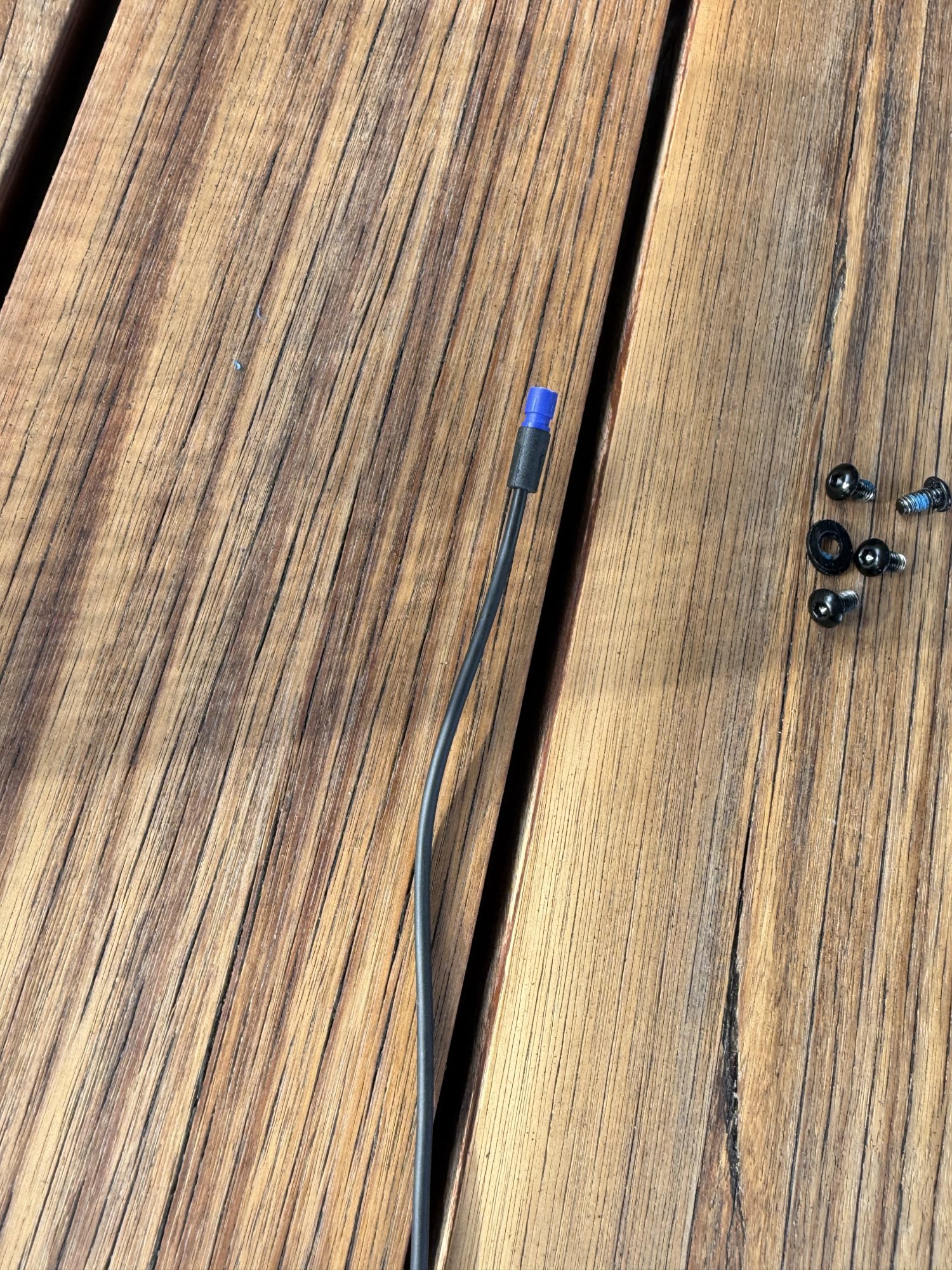

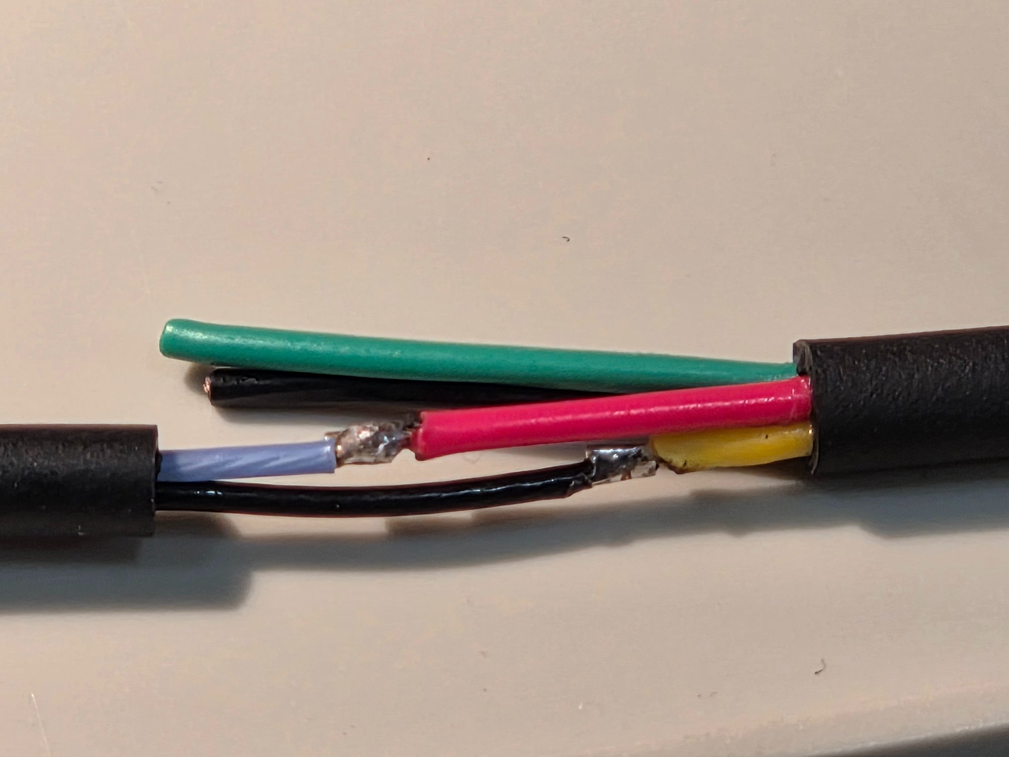

Hallo Robertikus,So heute kam endlich das Kabel an von Nanobike mit dem HIgo z405 stecken an, da es noch keinen original Sram AXS Kabel gibt habe ich es angelötet. Schaltung funktioniert
Anhang anzeigen 99257Anhang anzeigen 99258
