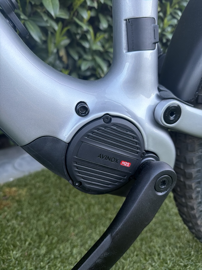

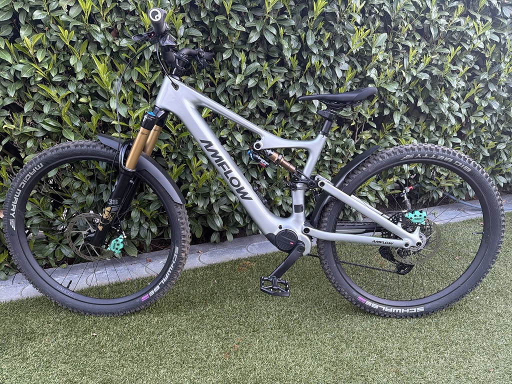

Umbau Avinox PL (M1) auf Avinox M2S Motor
Re: Umbau Avinox PL (M1) auf Avinox M2S Motor

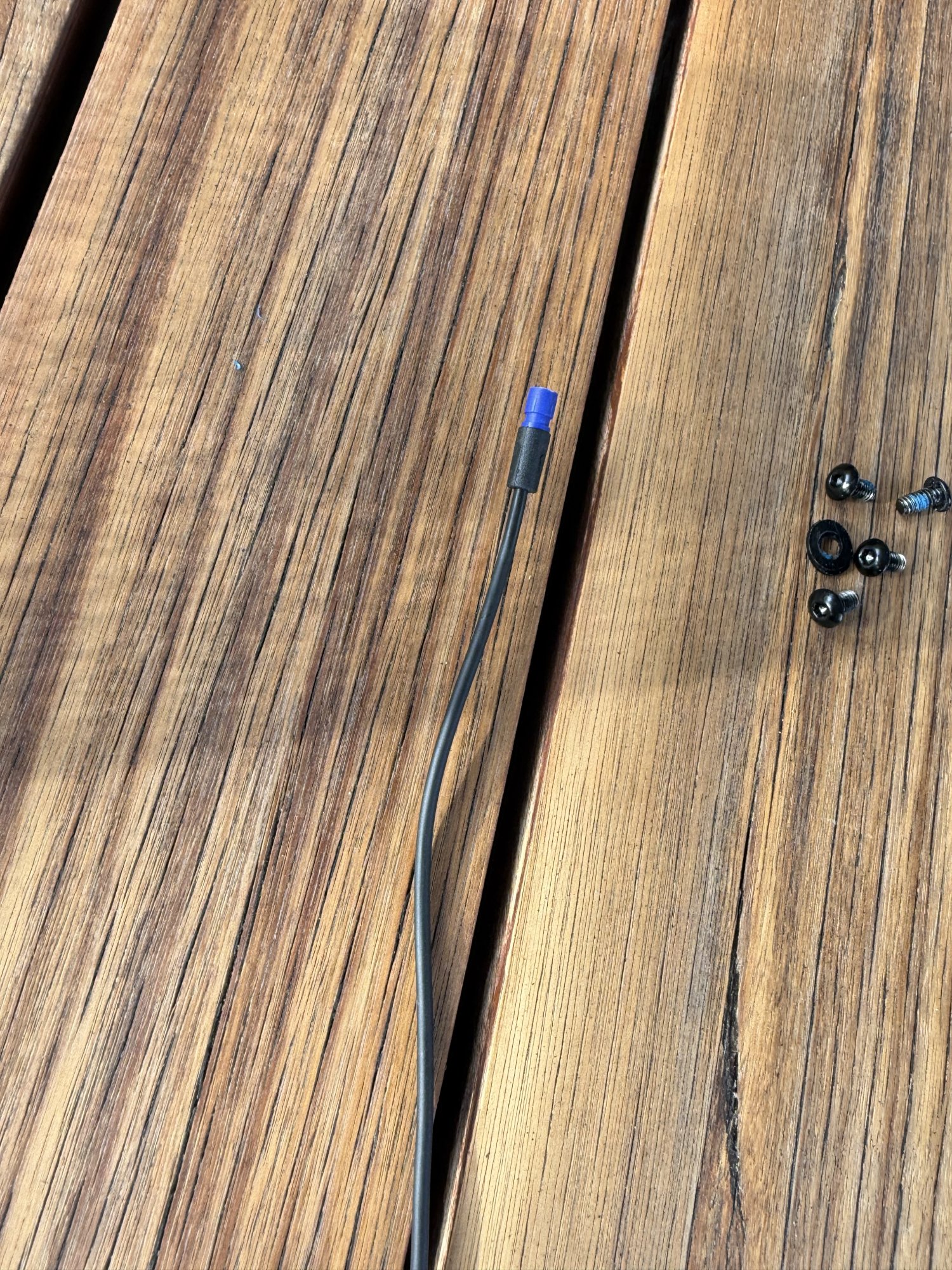

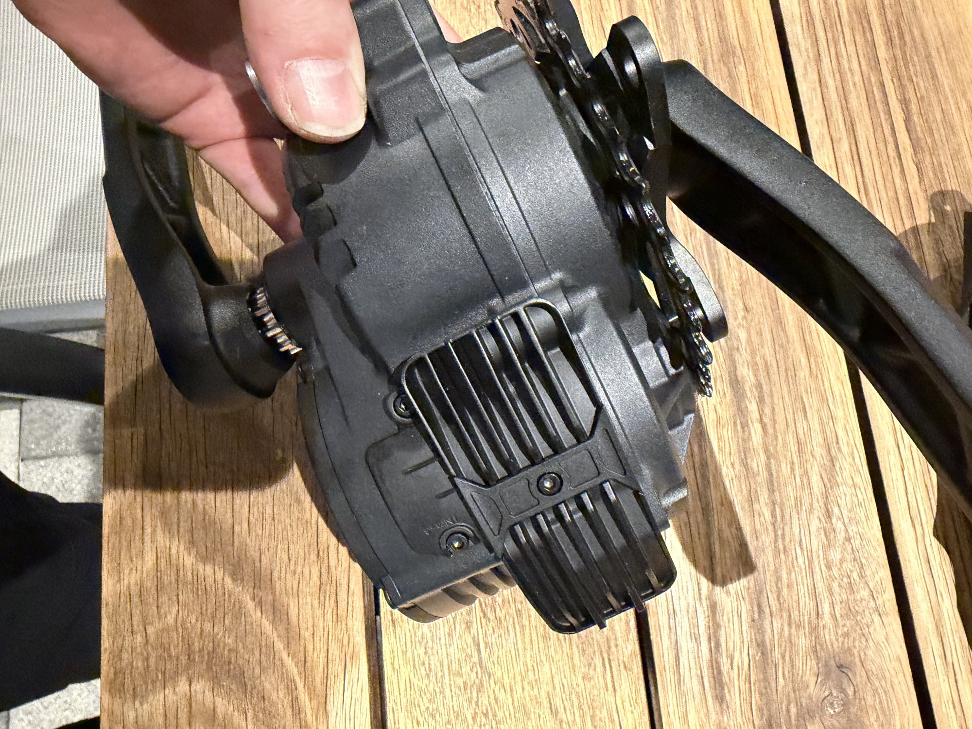

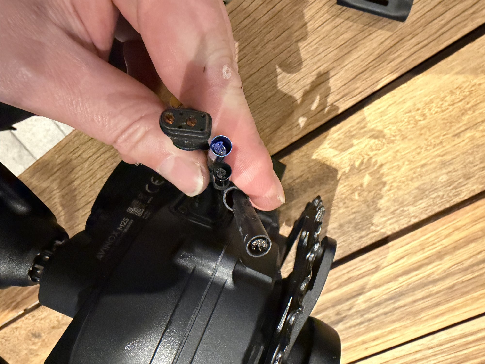

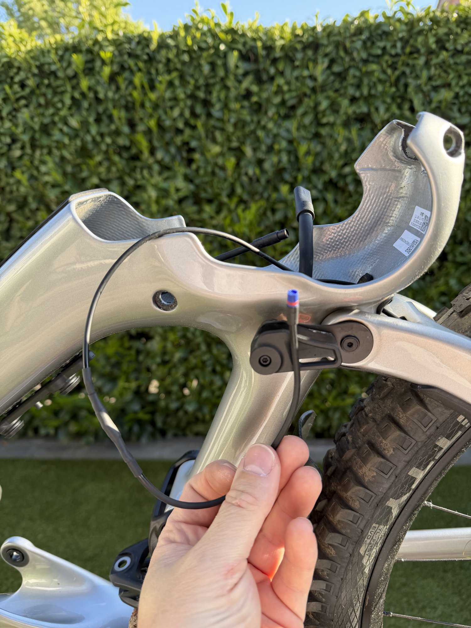

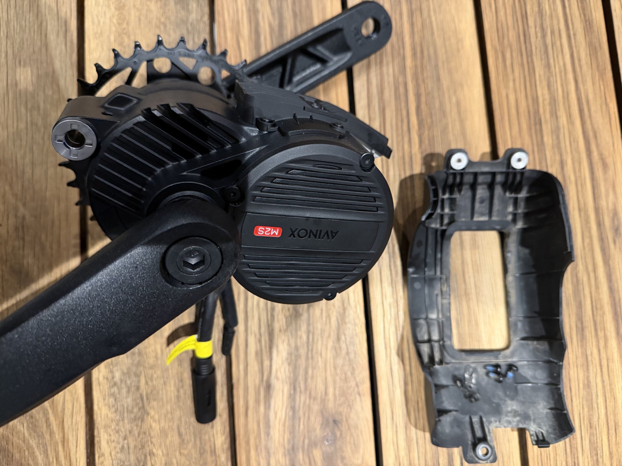

Folgende Erkenntnisse:

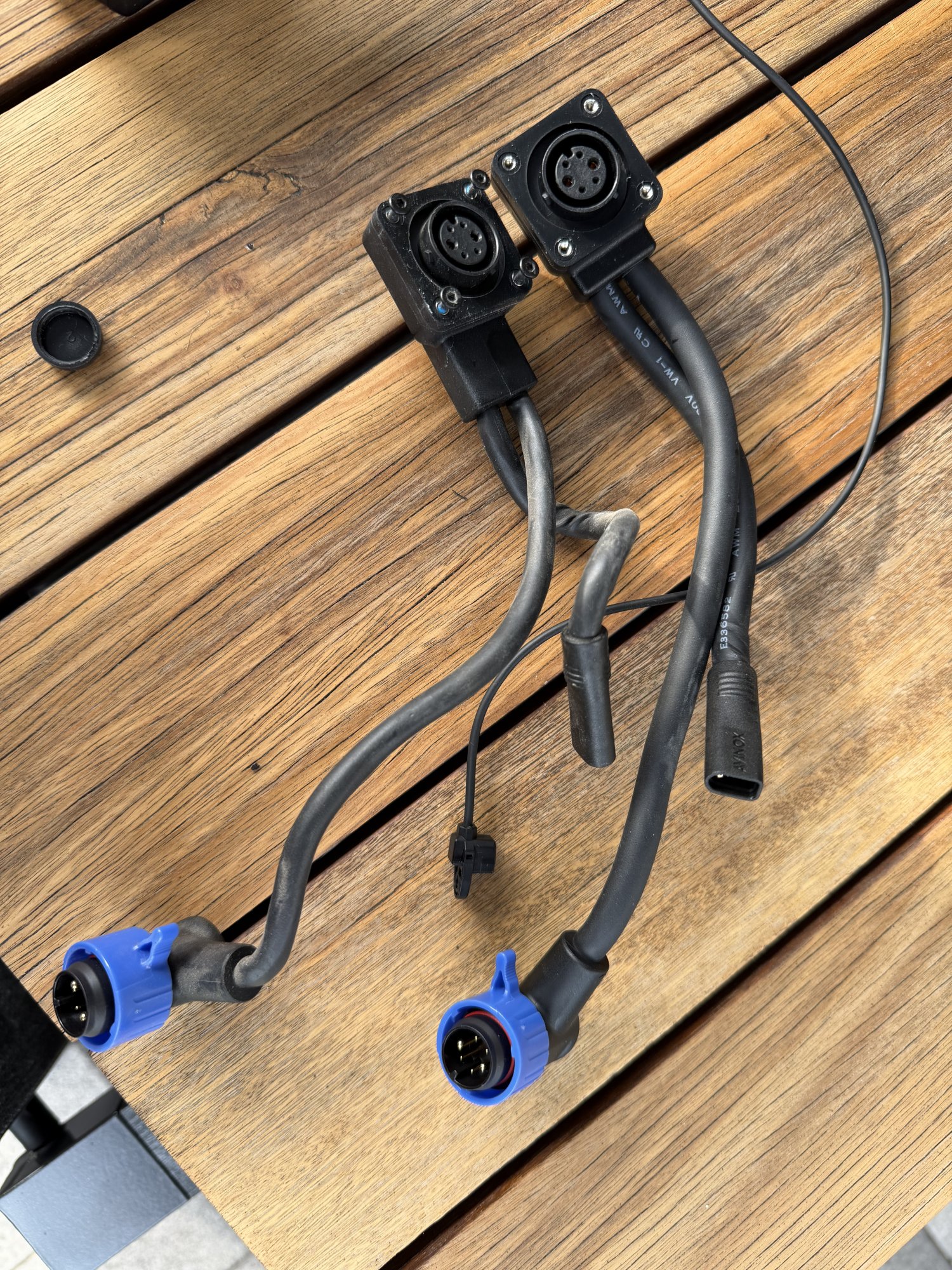

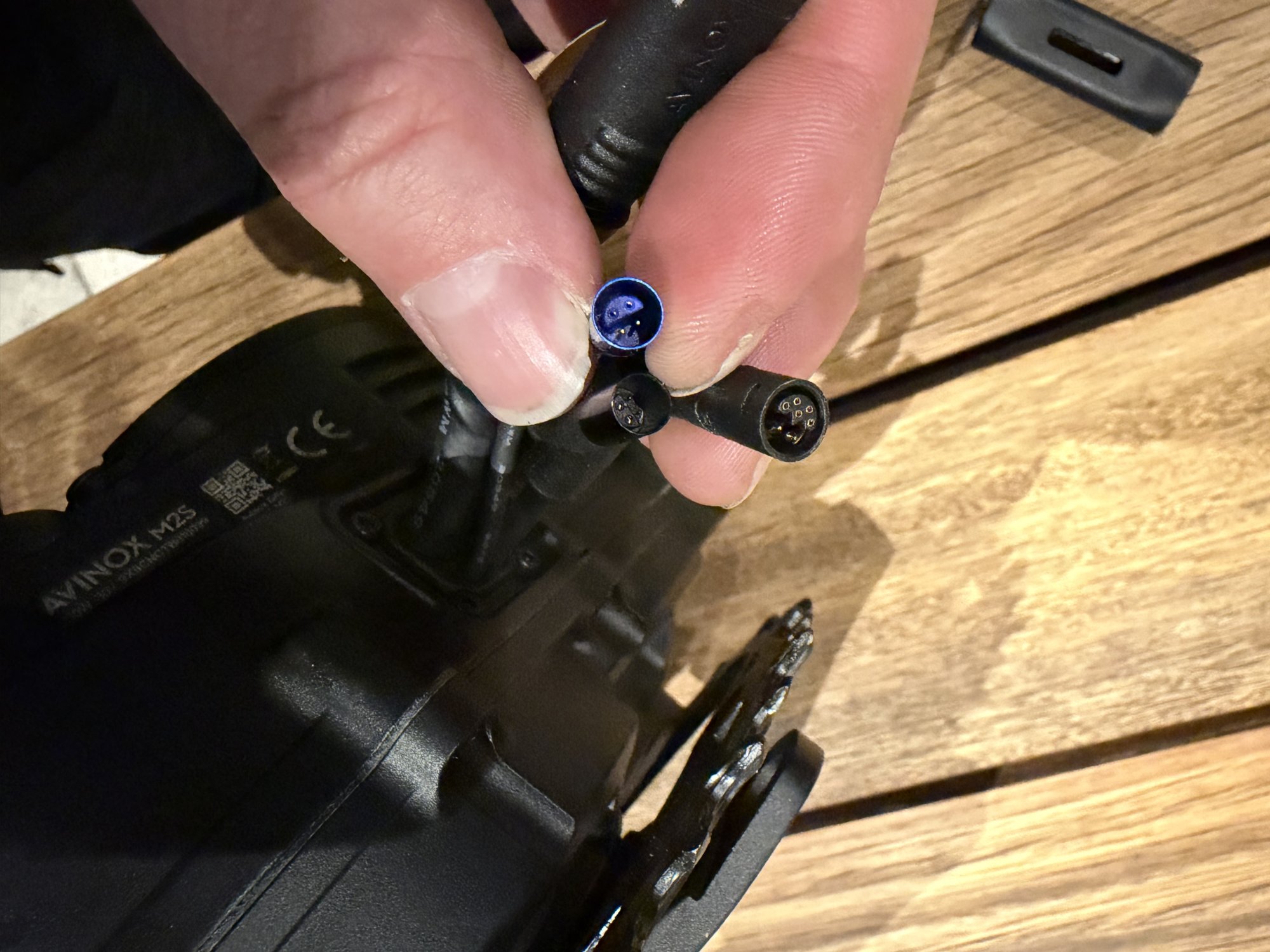

Kabel von Geschwindigkeit Geber anders.
Kabel von Ladebüchse zum Akku anders (dicker)
Kabel zum Schaltwerk auch anders bin überfragt, was das für ein Kabel sein soll?
Kenn jemand den Anschluss ?

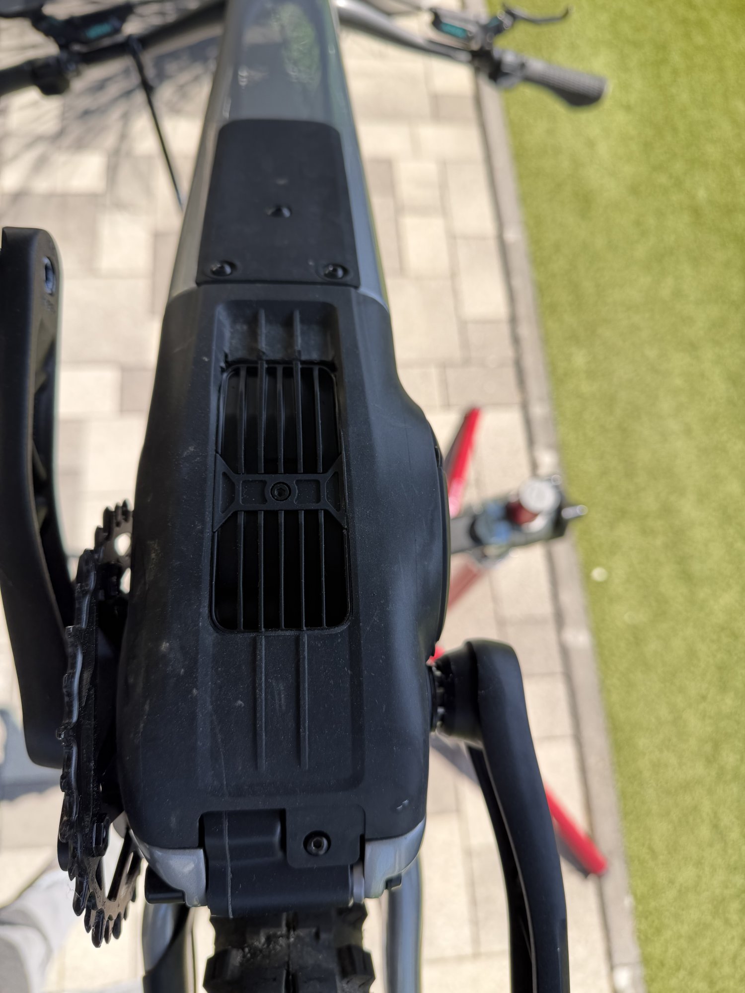

Abdeckung passt auch nicht, Kühlrippen des Motors sind größer (Dremel wird es richten 😃)
Kabel zum Display gleich.
Motor passt ohne Probleme
Anhang anzeigen 98992Anhang anzeigen 98993Anhang anzeigen 98994Anhang anzeigen 98995Anhang anzeigen 98996Anhang anzeigen 98997

Ja hast recht, habe heute das Display gewechselt und schwups nach Kopplung wird wieder Amflow PL angezeigt! 👍
Anschluss ist bei Display gleich.

Woher hast du den das Y Kabel gefunden mit quadratischen Deckel?

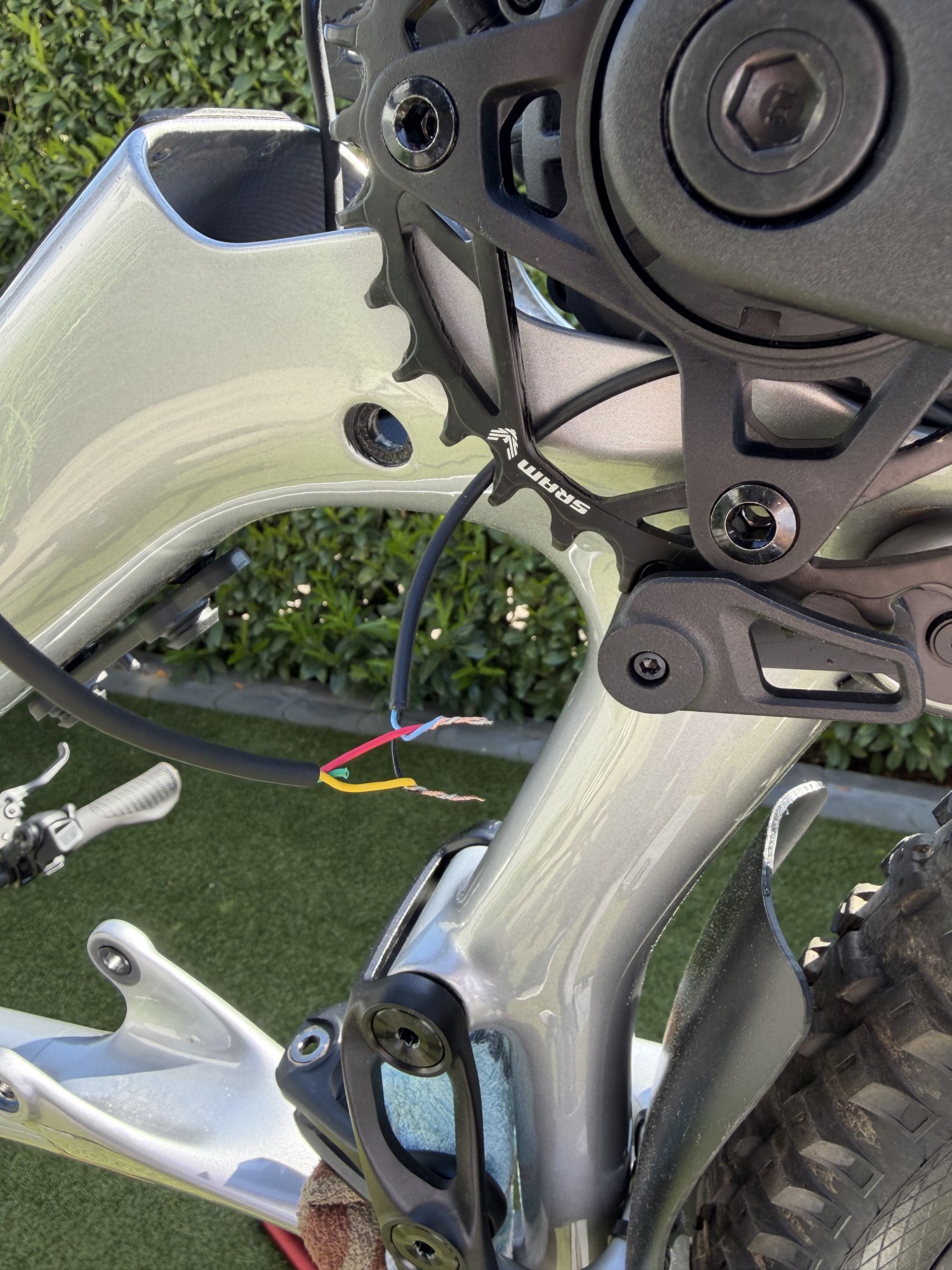

So heute kam endlich das Kabel an von Nanobike mit dem HIgo z405 stecken an, da es noch keinen original Sram AXS Kabel gibt habe ich es angelötet. Schaltung funktioniert
Sorry, aber an dieser Stelle möchte ich mal alternative Lötstellen vorstellen. ;-)
Die ungenuten Adern lasse ich lang, für mehr Stabilität in der verschrumpfen Verbindung.
