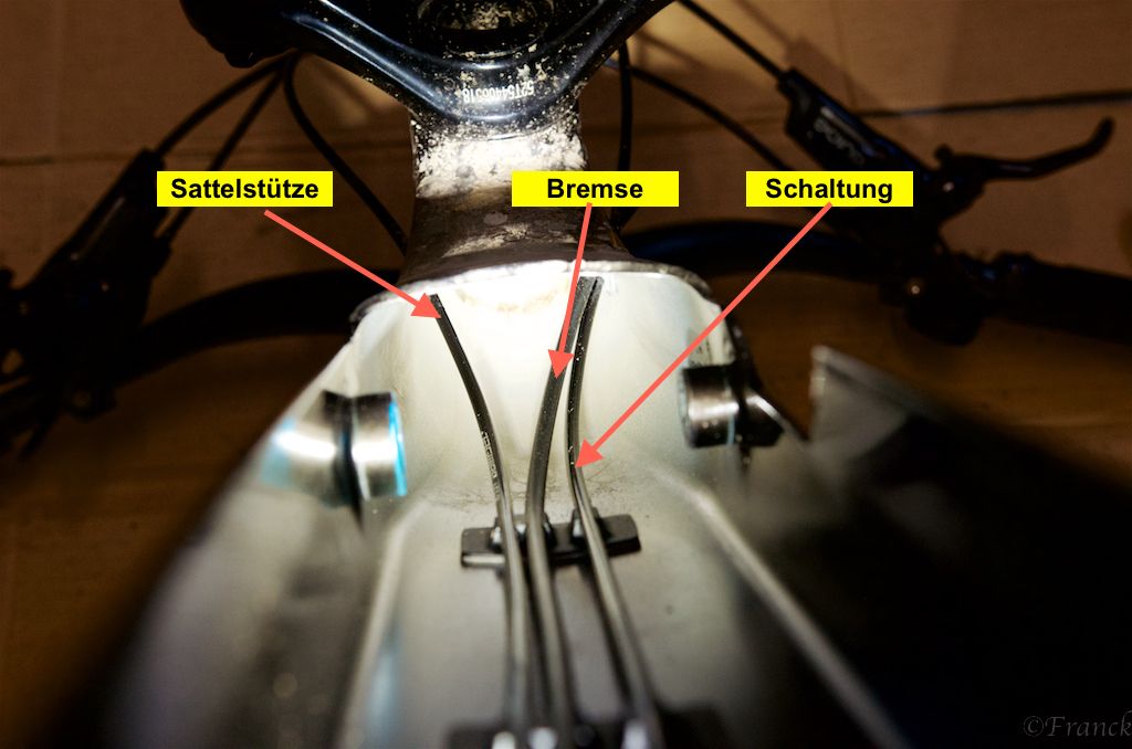

Wollte abschließend noch berichten, das ich jetzt die Command Post mit 100mm Hub verbaut habe. Ging alles problemlos und funktioniert tadellos. 125mm Hub wäre definitiv zu viel gewesen. Selbst ganz in den Rahmen geschoben wäre der Sattel 1-2 cm zu hoch gewesen. Und wie es dann im Sitzrohr mit dem Zug ausgesehen hätte, weiß ich auch nicht.
Vielen Dank für eure Hilfe
@DannyWilde:
Ich habe ähnliches vor. Die Frage ist: wie kompliziert ist die interne Zugverlegung? Könntest Du deine Erfahrung damit mitteilen?
Vielen Dank!
Re: Turbo Levo Vario Stütze

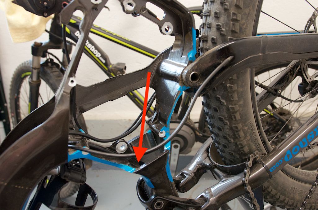

Ich glaube da ist der Zug im Bereich unter dem Motor etwas anders als beim 2018er verlegt. Glaube der muss da irgendwie durchgefädelt werden.
@OldMan54 , kannst du vielleicht genaueres dazu sagen? Bin der Meinung, ich hätte da Bilder von dir gesehen.
Sollte aber grundsätzlich problemlos machbar sein. Akku raus, dann lässt sich der Zug gut verlegen.
Die obere linke Abdeckkappe des Motors muss weg damit du den Bowdenzug installieren kannst. Dieser geht über den Motor hinweg bei dem 2018er, nicht unten drunter durch.

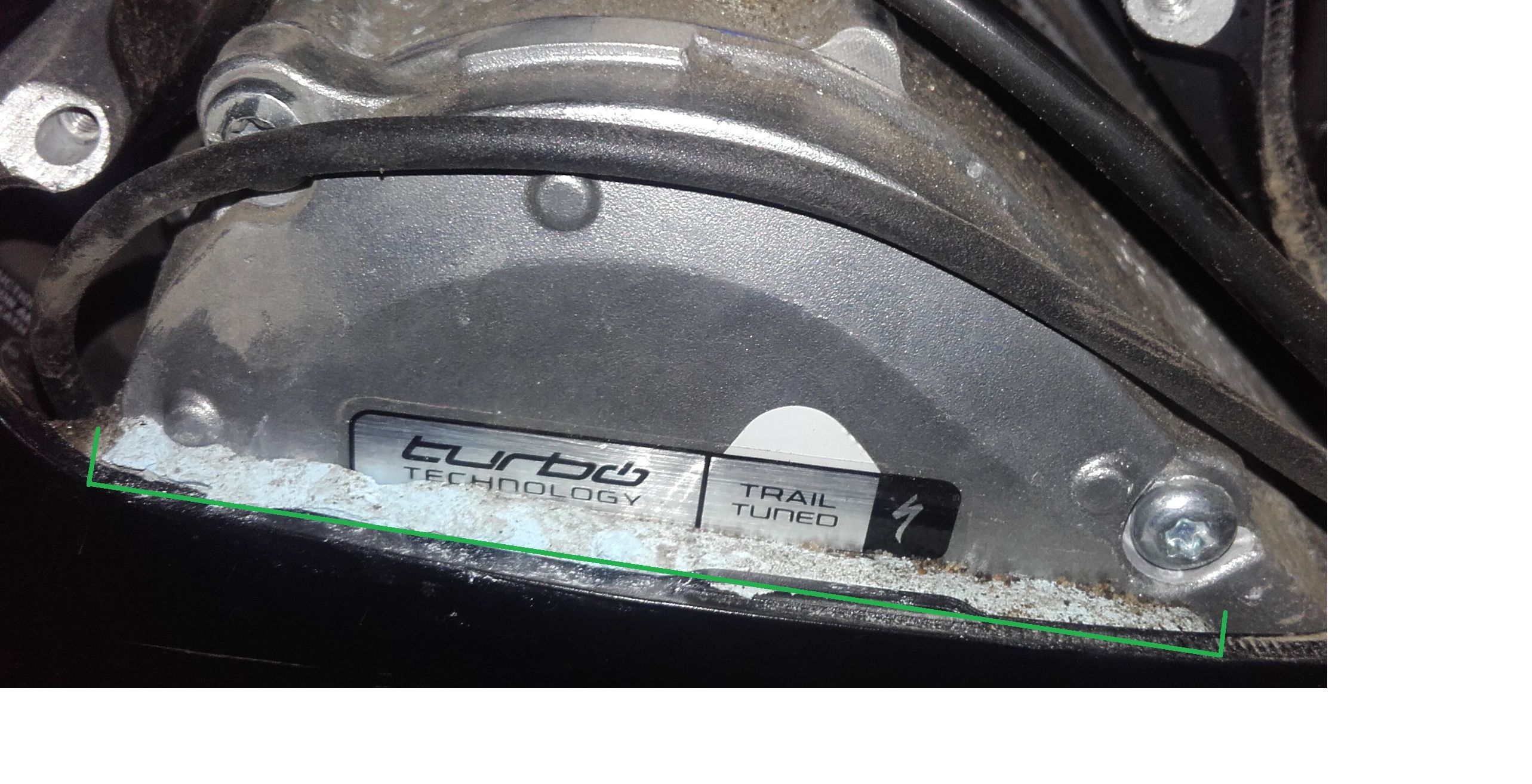

Das Überhitzen:
Mit den ersten Modellen gab es Probleme mit der Überhitzung, diese haben dann die Leistung gedrosselt, obwohl sie weniger Leistung abgaben als ein Bosch CX. Seit dem Jahr 2018 wurden dann die neuen Drive S vorgestellt. Der Fahrradhersteller Specialized hat an diesem Punkt angesetzt und eine wärmeableitfähige Masse zwischen Motor und Alurahmen gesetzt. Dadurch wird die Abwärme des Motors auf den Alurahmen übertragen. Auf dem Bild zu erkennen ist die hellgrüne Masse zwischen Motor und Alurahmen:Anhang anzeigen 4809
Eine Drosselung der Motorleistung empfand ich bisher nie, durch Überhitzung, während des Fahrens.
Diese Masse hat aber auch Nachteile, steht das Rad eine Zeit lang in der Sonne, wird die empfangene Sonneneinstrahlung direkt zum Motor weitergeleitet. 53° war bisher das Maximalste was ich auslesen konnte, bei diesem in der Sonne stehenden Emtb.

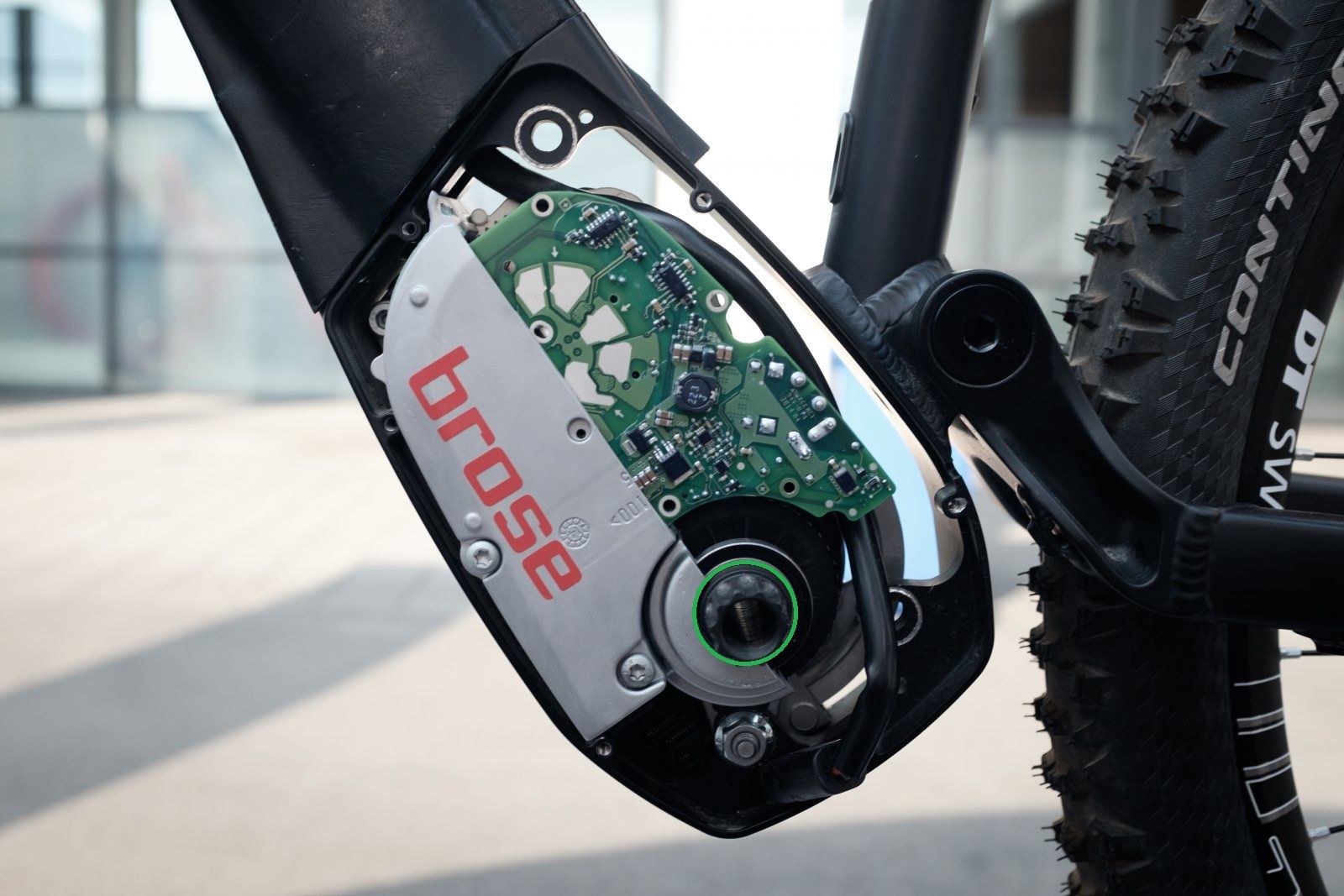

Bisher hatte ich einige kleinere Probleme, meine erste Vermutung war natürlich immer das es am Motor liegen könnte. Sei es ein knacken, quietschen oder sonstige seltsame Geräusche. Es ist mit das wichtigste Bauteil und mache mir dann natürlich auch sorgen darum. Vieles lief aber dann glücklicherweise auf ein defektes Lager der Pedale oder dem nicht einhalten der 10Nm bei der Akkusteckachse hinaus.
Bis auf dieses quietschen! Endlich habe ich den Motor mal erwischt :)
Es geht um die Silikonlippe, und zwar dieses runde, schwarze Bauteil um
welches ich mit Paint einen grünen Kreis drum bildete:
Ob da nun etwa ein Fremdkörper die Geräusche verursachte oder die Dichtungslippe selber kann ich nicht genau sagen. Aber es hat Abhilfe geschafft, da mal ordentlich Kettenöl rein zu halten.
Auf einem der Bilder ist es auch recht gut zu erkennen wieso es so ist. Es hat etwas mit der blau-grünen Wärmeleitpaste zu tun.
Die Klemmung unterhalb des Akkus für diesen Zug ist bei allen 2018ern gegeben sowie bei dem Auslauf im Steuerrohr.
