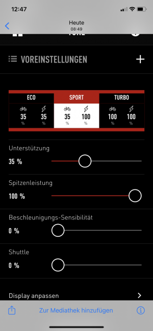

Kannst du mal einen Screenshot von deiner Mission Control App zeigen, eben die Seite Tune
Ich habe nur die Tcu 1, daher mit Sicherheit schon mal eine andere Software, wobei ich es seltsam finde, das meine mit 32 beginnt und deine mit 31.
Schon seltsam, aber eigentlich ja egal, ob die Stufe nun Sport oder Trail benannt ist.

Hmmmm schon komisch?!
Generell wäre es mir egal, nur steht überall Trail in jedem Test und auf der Website, deshalb will ich nur auf Nummer sicher gehen, dass die Software richtig geflasht wurde….🤔🤔

Du hast die falsche Software Version. Deine ist für normale Fahrräder. Dir fehlen Tour+ und der Mtb Modus, also die für das Mtb eigentlich gedachten Modi. Es sei den du fährst nur Eco, dann ist egal. Die Software kannst du glaube ich ändern, musst damit aber zum Händler. Bin mir diesbezüglich aber nicht sicher.
Er hat ja die drei Modi, die es bei Specialized gibt, nur das der eine halt Sport statt Trail heißt, sonst passt ja alles!

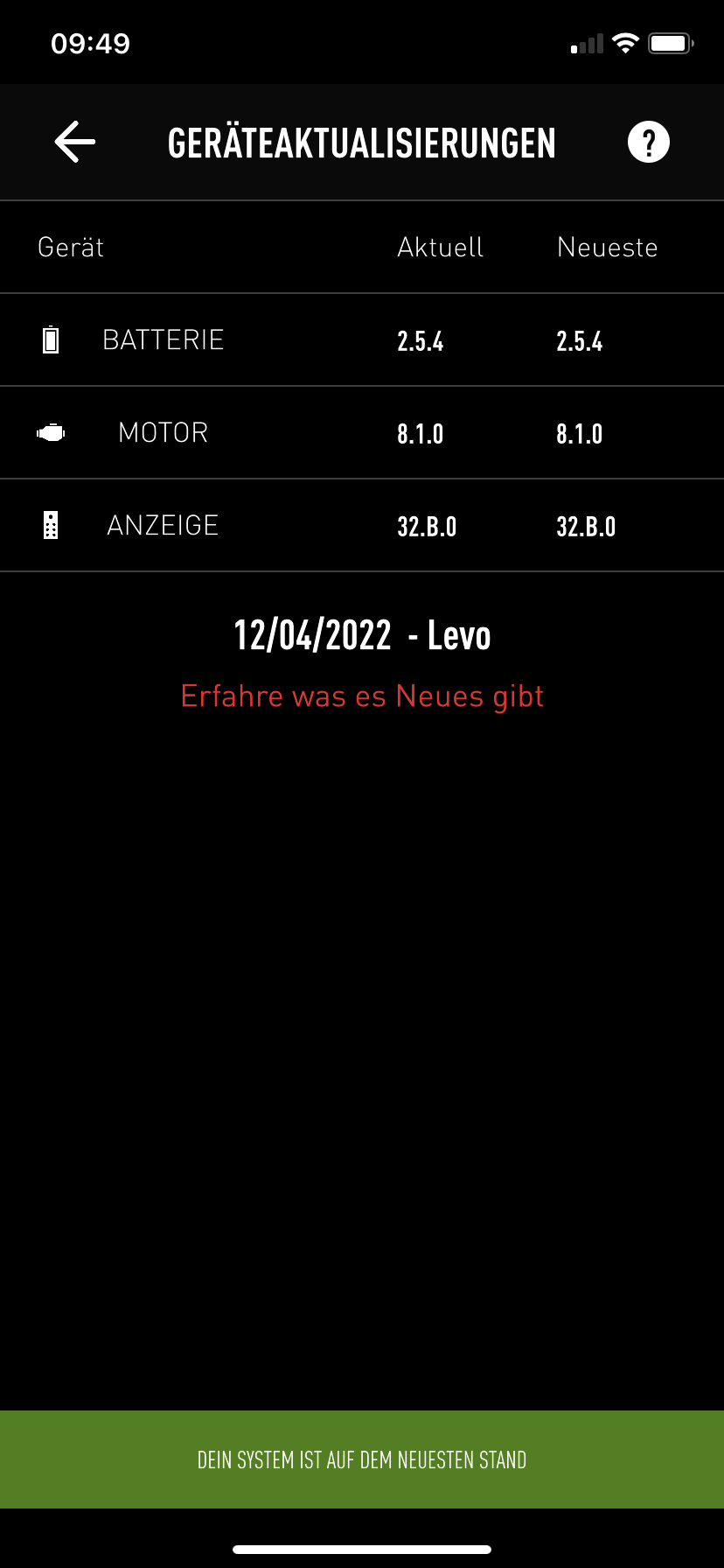

Hier sein Screenshot
Kein Problem.
Ja genau, schon komisch irgendwie. Heute wurde in der App beim Verbinden kurz Trail angezeigt und sprang dann direkt nach Verbindung auf Sport?!🤔🤔
Beim Update des Displays (TCU) kommt auch der Hinweis, dass man das Rad in dem Update Mode versetzen muss.
Kennt den jemand?
Danke
Eventuell ist dies auch eine Spracheinstellung. Im Endeffekt sollte es jedoch absolut keinen Einfluss auf die Leistung haben, da du diese in der App ja sowieso nach eigenem Wunsch anpassen kannst.
