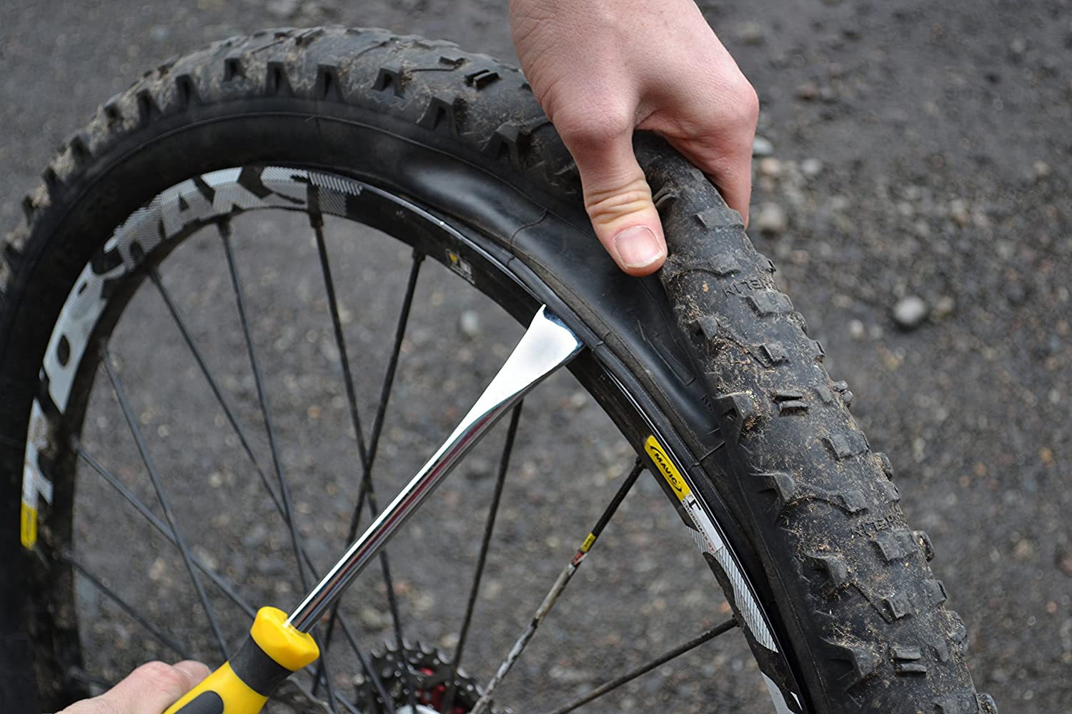

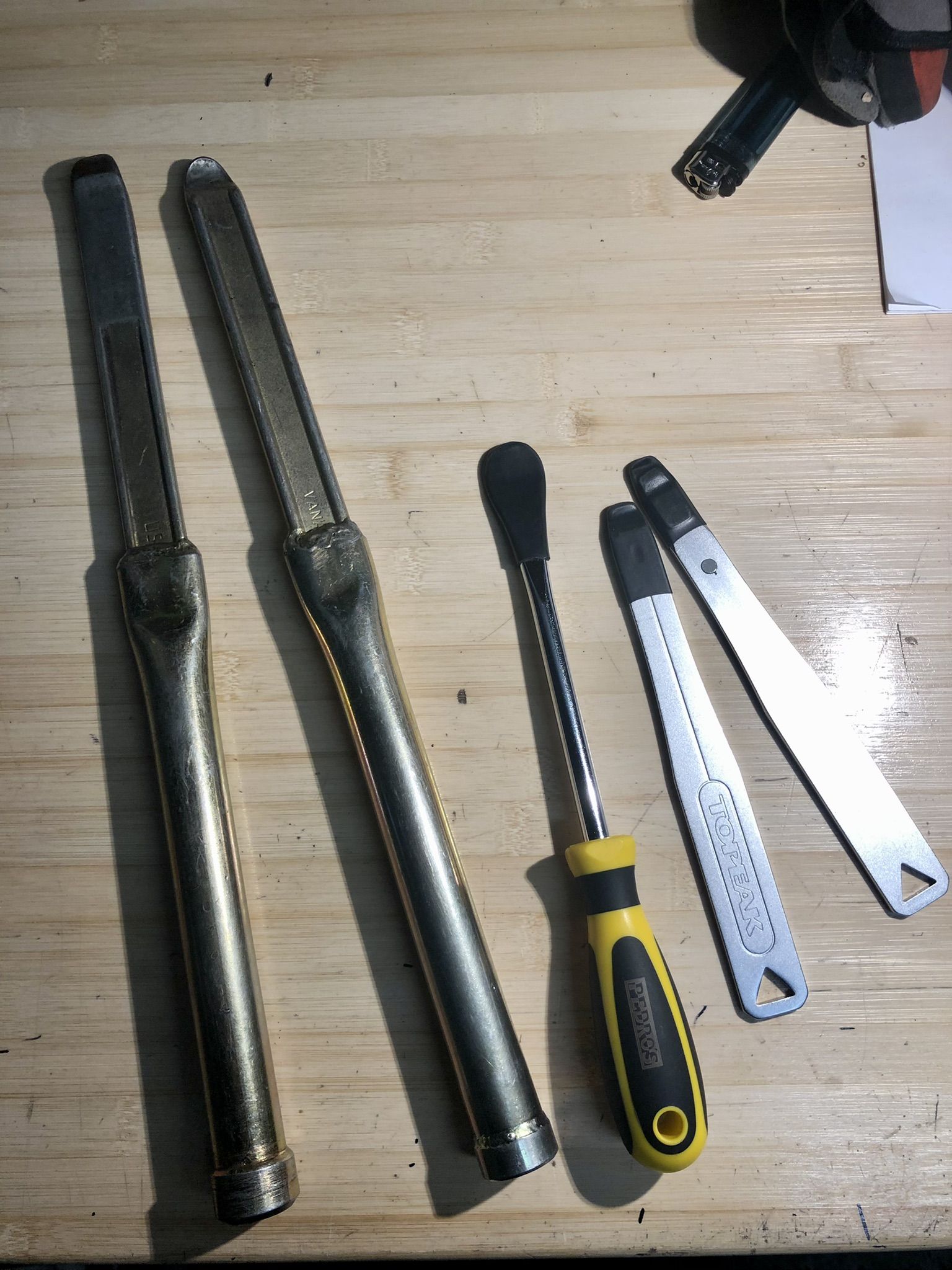

So, werde dann demnächst auf tubeless mit den Tannus Armour Inserts umrüsten. Um die Montage mache ich mir jetzt erstmal keine Sorgen, hab aber dennoch ein paar längere Montierhebel aus Metall mitbestellt. Hoffe auch, dass das Felgenband noch sicher klebt und an der richtigen Stelle sitzt. Über die Klebewirkung der Bänder liest man ja wahre Horrorgeschichten im Netz. We will see.
Ich habe ja in meiner Dirtbikezeit immer Reifen selber gewechselt. Ne ganze Zeit auch mit Mousse. Insofern macht mich die anstehende Montage jetzt nicht jeck. Ich werde fürs Bike natürlich keine Montierhebel fürs Motorrad nehmen. Und ne Lackmacke an der MTB Felge bereitet mir auch keine schlaflose Nacht. Trotzdem werde ich da mit Schrumpfschlauch schauen, dass ich die Montierhebel ein wenig felgenfreundlich ausstatte.

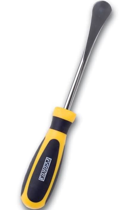

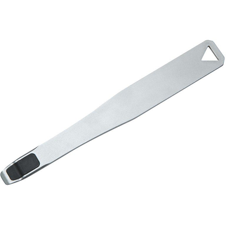

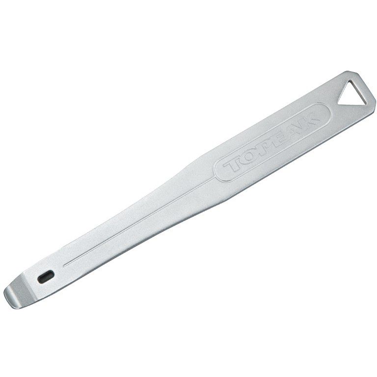

Hab mir diese beiden zur Auswahl bestellt. Die Topeakdinger (Bilder 3 und 4) haben serienmäßig irgendwelche Kunststoffteile vorne dran.
Habe auch Metall-Montierhebel.
Montieren geht super mit den Dingern.
Verkratzen der Felge allerdings auch.
Wenn Du in solchen Sachen empfindlich bist, dann nimm lieber Kunststoffhebel.

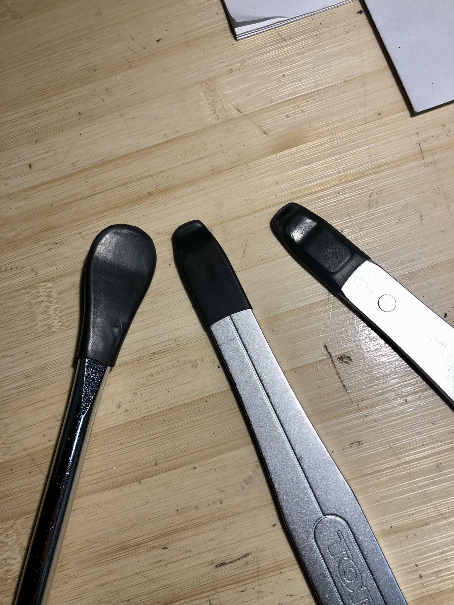

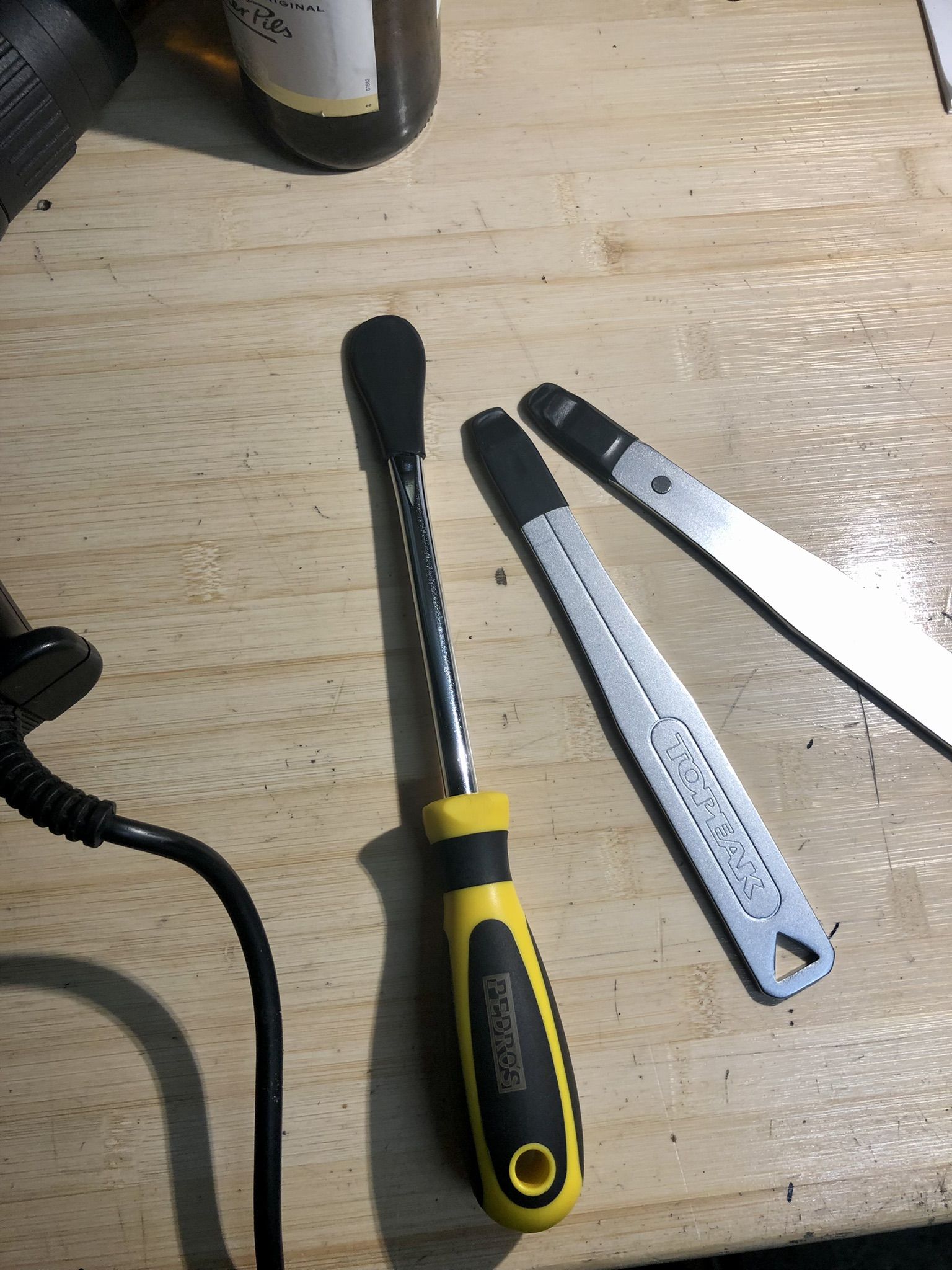

So, hier nun die präparierten Montierhebel. Da sollte weder an den Felgen, noch am Felgenband was passieren.
Normalerweise bin ich es gewohnt mit sowas zu montieren:
