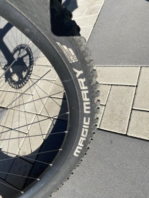

Moin zusammen,
ich beschäftige mich grad mit dem Thema Pannensicherheit bzw. drücke mich irgendwie noch um den Wechsel vom Schlauch auf tubeless, ggf. noch garniert mit Tire Inserts.
Schwalbe bewirbt die derzeit bei meinem Bike aufgezogenen Schlappen "Magic Mary" und "Eddy Current" ja als besonders robust, sicher weil für schwere eBikes entwickelt etc. bla bla bla.
Hand aufs Herz, wie pannenresistent sind denn solche Reifen wirklich? Selbstverständlich ist mir klar, dass hier viele Faktoren entscheidend sind (Luftdruck, Art des Untergrunds, Fahrstil etc.). Oder führt eurer Meinung nach letztlich doch kein Weg an Milch, ob alleine oder in Kombination mit Tire Inserts dran vorbei, wenn man keinen Bock hat in der Botanik Schlauch wechseln oder flicken will?
Danke im Voraus

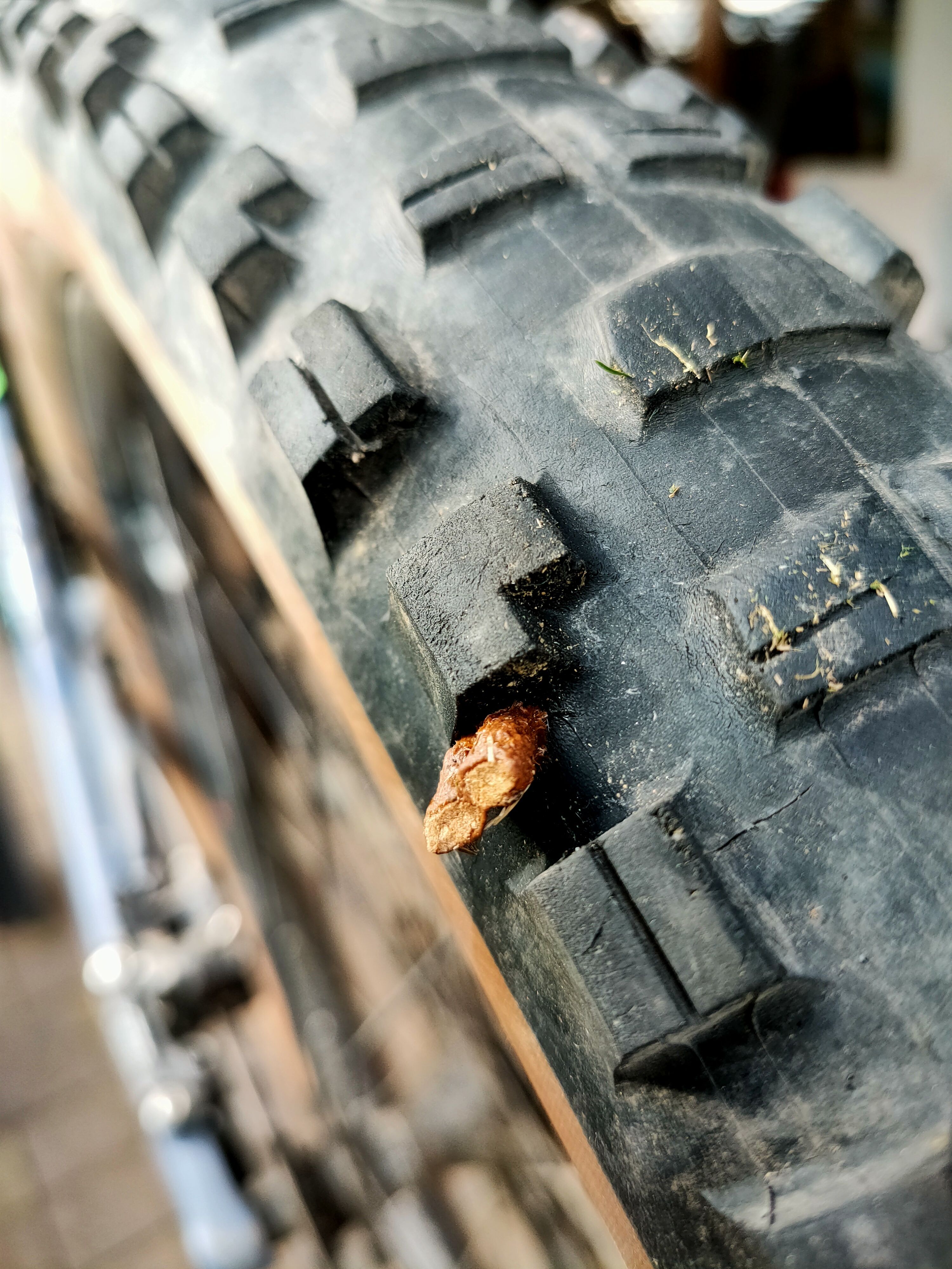

Nie mehr mit Schlauch!
Vor paar Wochen erst: gehüpft, 10 Meter gerollt, Sprudel aus dem Hinterreifen. Fein sah ich aus. Aber: Salami rein, Minipumpe raus und nach 10 Minuten ging es weiter.
Das Bild ist zwar älter, aber der selbe Reifen. Also hat der zwei Salamis.
