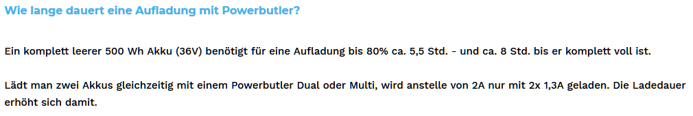

Akku Laden im Auto ist immer ein Problem: Der Ladestrom ist so klein, dass das Laden "ewig" dauert - und die Autobatterie wird im Stillstand zu starkt entladen. Das ist auch beim Powerbutler so. Der Hersteller schreibt:
Rasch während dem Lunch denn Akku aufladen bleibt ein Traum, auch mit dem teuren Powerbutler. Zu Erinnerung: Das gleichwertige 2A Reiseladegerät von Bosch ist für 85 Franken im Angebot. Wer einen Lieferwagen mit Wohnausbau hat, der hat auch einen leistungsstarken Wechselrichter dabei, an dem er vom Rasierapparat über Natel und Reflex auch das Akkupack des Bikescheinwerfers und den Laptop laden kann. Da kann er gleich das Originalladegrät mitnehmen.
