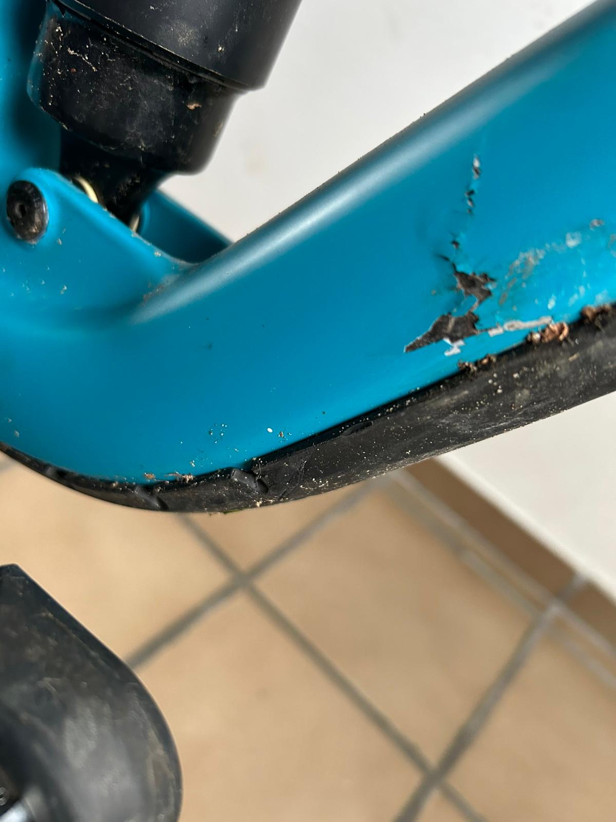

Hallo, ich bin „Carbon Neuling“ und hatte einen kleinen Sturz mit meinem Bike und bin auf einer Holzpalette ausgerutscht. Nun hat es diesen Schaden :-( meint ihr, der Carbonrahmen hat was abbekommen oder ist es nur der Lack?
Vielen Dank für eure Antworten!

Ferndiagnosen sind immer sehr mit Vorsicht zu genießen.
Es sieht aus, als hätte die Carbonstruktur einen Kratzer.
Oberflächliche Kratzer sind eher harmlos.
Man sieht aber nicht, wie tief der Kratzer reingeht und wir alle kennen auch nicht die Aufprallenergie, mit der der Rahmen beschädigt wurde.
Sinnvoll wäre es, den Rahmen zu röntgen.
Dann weiß man mehr.
Einfach mal die bröckelnde Farbe entfernen und schauen ob die Faserstruktur darunter noch fest verbunden ist.
Man kann dann mit dem Griff eines Schraubendrehers vorsichtig auf die Schadstelle klopfen und hören ob das Geräusch identisch mit einer anderen Stelle ohne Sturzkontakt ist.
Wenn identisch, dann lackieren und im Auge behalten.
Das Foto ist wunderbar scharf - unterhalb der Schadstelle zumindest.
Da der Lack auch Abseits der Einschlagstelle geplatzt ist und teilweise von seiner Unterseite her hochgedrückt wird, sagt meine Glaskugel auch, das es nicht nur ein Kratzer ist. Besseres Foto könnte noch helfen. Ggf wie schon erwähnt die lose Farbe entfernen, dann sieht man auch mehr.
der klopftest ist da ganz gut. man hört den unterschied deutlich wenn da was kaputt ist. wenn man mit was hartem auf ein C-Rahmen klopft ist es normal ein sehr hohle Geräusch. An einer defekten stelle ist es dann eher dumpf.
Das Bild ist nicht das beste um das aus der Ferne zu beurteilen. Aber das was man so erkennen kann, sieht schon stark nach deinem defekten Rahmen aus.

Wo kommst du her? Kenne hier im Großraum Stuttgart einen Carbon Experten, der das erstens genau beurteilen und zweitens ggfs. geparieren kann.
Hallo Sandra,
ich hoffe du hast den Sturz unbeschadeter überstanden als dein Bike.
Das sieht tatsächlich nach mehr als nur einem Kratzer aus. Gerade der nach oben weglaufenden Riss im Lack deutet auf einen Strukturschaden hin.
Der Hauptrahmen scheint ein Fall für's Crash-Replacement, eine Reparatur oder für die Tonne zu sein.
Kontaktiere mal deinen Händer des Vertrauens und stelle den Rahmen dort vor.
