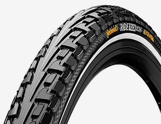

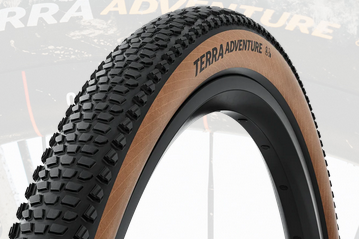

@Niko76 :
Das von dir bisher gefahrene Trekkingrad ist doch für Schotterwege/Forstwege gar nicht schlecht. Sowas fahren viele heute mit dem Gravel Bike.
Dein Winora ist mit dem (wenn ich richtig informiert bin) Conti Ride Tour 47-622 allerdings reifentechnisch eher unterbewaffnet. Das ist so ein 15,-€ Straßen Billo-Reifen * der auf Asphalt ausreichend sein mag, aber wenig Compliance und Haftung auf Schotter bietet.
Anstatt nach einem neuen Hardtail (was ja irgendwie deinem jetzigen Bike relativ ähnlich ist) oder gar einem Fully Ausschau zu halten, würde ich das bestehende Rad mit vernünftigen Reifen * pimpen, z.B.:
dem noch recht neuen Continental * Terra Adventure Trail Grip TLR
Gibt es in 28" und in 45er und 50er Breite. Vielleicht passen die 50er ja bei dir, da musst du mal bei Gabel, Hinterbau und Schutzblech schauen. Die 45er passen aber auf jeden Fall.
Solche Reifen * haben eine verstärkte Seitenwand und können mit weniger Druck gefahren werden, so dass sie sich dem Untergrund viel besser anpassen als der Reifen * aus Plaste, den du jetzt fährst.
