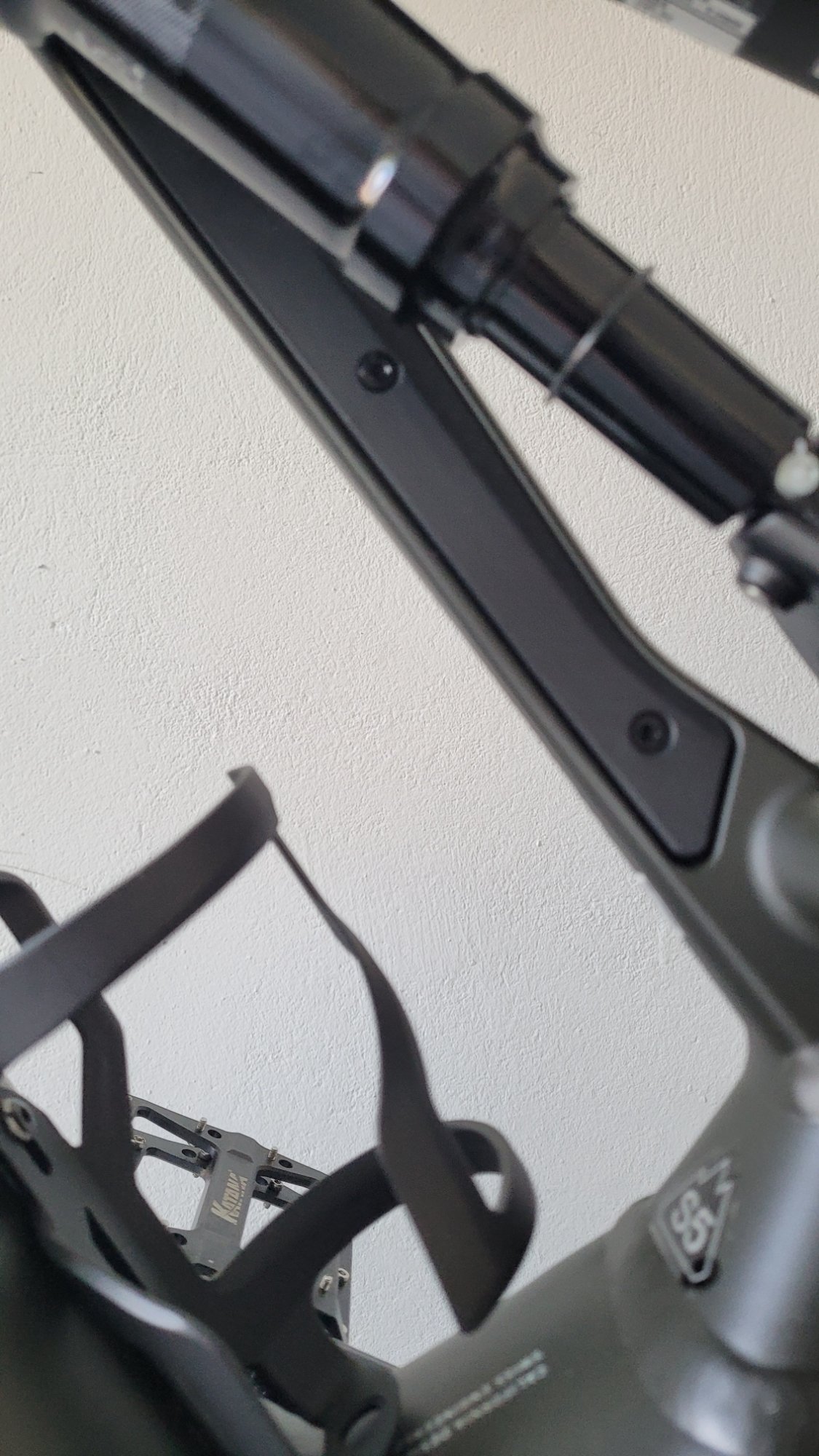

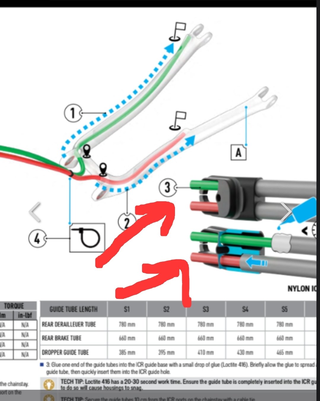

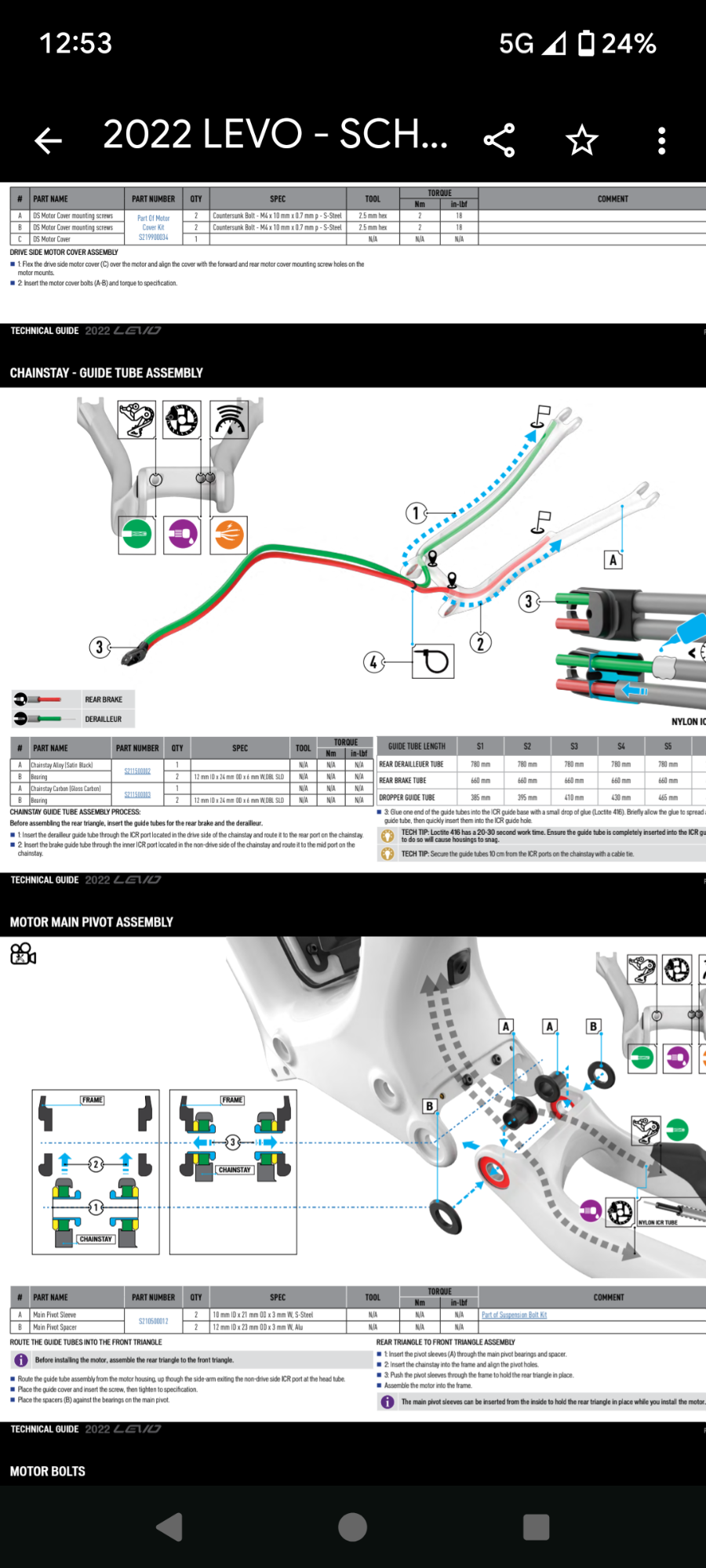

Ist ja kein Problem. Die alte mit der neuen verbinden und durchziehen. Solange du keine dickere Hayes Bremsleitung durchziehen willst. 🤷

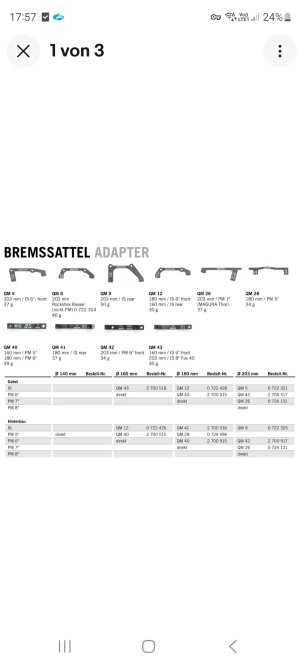

Ja da scheint ja ne Art Klemme im inneren zu sein. Zusammen stecken durch ziehen mal sehen. Wird schon. Vorne hab ich Scheibe auf 203 gemacht aber irgendwie passt da kein Adapter do richtig. Normalerweise finde ich immer den richtigen. Entweder zuviel Luft oder es schleift und ist zu weit drinnen die Scheibe. Magura Qm26 Normalerweise sollte passen. Laut magura Schema

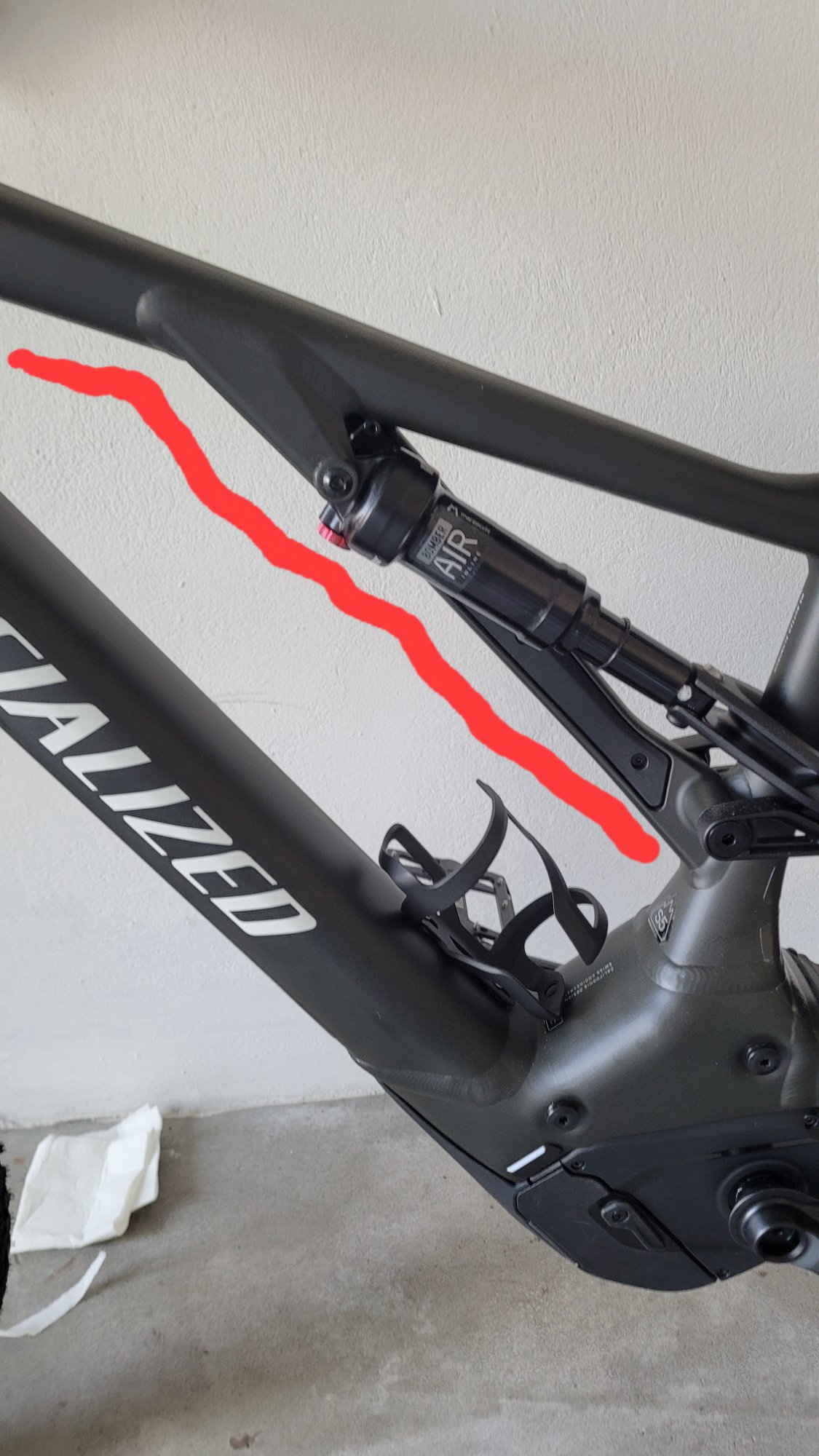

Wo ich mir etwas Sorgen mache ist, da wo es zum Hinterbau geht. Da sind diese Kunststoff Kabelkanal sag ich mal . Hab ja schon Schaltzug inklusive Hülle raus gezogen. Ob Hydraulik Schlauch da gezeichnet durchkommt mit dem Barb Connector?
