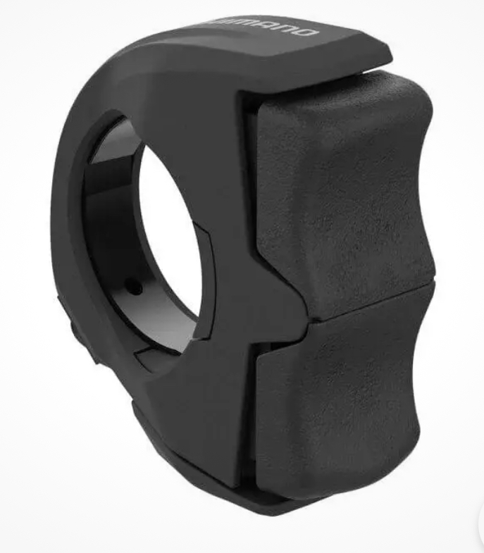

Was braucht man, um dieses emaxx mit dem Bike, zu koppeln? Kabel? Bluetooth? Ich hab nur dieses kleine Standard Bedienteil.Hat das BT?
Das hier. Bluetooth integriert. Damit kannst du einige wenige Einstellungen vornehmen. Z. B. Nm und Wattzahl. Vorausgesetzt du hast nicht die aktuellste Firmware drauf.
Aber kein Tuning. Für mehr brauchst du das Shimano * PCie Interface mit Kabel und/oder eine lizenzierte Version von Emax.
Aha. Sowas hab ich nicht, Is wohl neuer, als das was dran ist.

Dann hast du noch einen EP8? Die Remote die ich gezeigt habe, ist mit EP6 und EP801 kompatibel. Wenn du diese Remote hast:
Dann kannst du Bluetooth mit dieser kleinen Box herstellen:
Aber Achtung: Das funktioniert nur wenn du kein Display hast! Es gilt entweder Display ODER die Junction Box!
