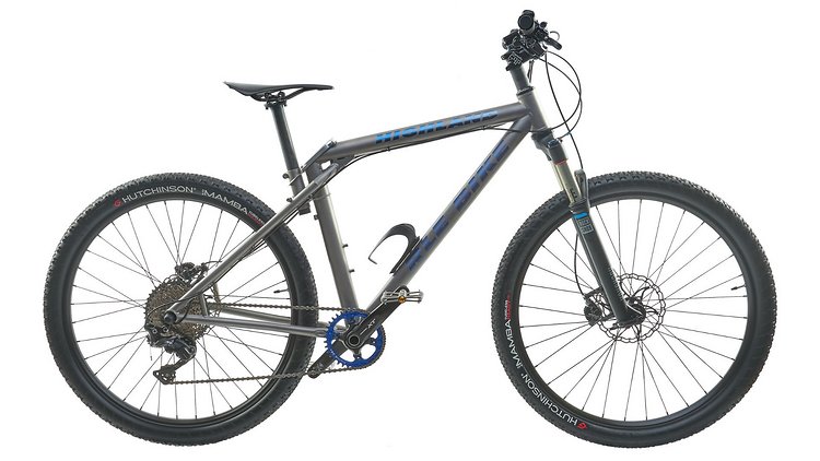

Neu: RLE Bike Highland – ultraleichtes Titan-E-Bike aus Russland
Re: Neu: RLE Bike Highland – ultraleichtes Titan-E-Bike aus Russland
Sorry, aber wer denkt sich denn sowas aus???
Und das Bike ist so doch eher ein Chopper als ein MTB.
- Spacerturm und Sattel zu tief
- Lenkwinkel sieht recht steil aus (altmodische Geometrie?!)
- Sattel hinterm "Sattelrohr" > Kurbel wahrscheinlich zu weit im Versatz nach vorne für angenehmes treten; Sattelstütze ausreichend tief absenkbar oder schleift es dann am Reifen?; optisch auch, naja, gewöhnungsbedürftig
Der Grund dafür wird wohl sein, dass im Sattelrohr noch Akkuzellen sind, wahrscheinlich werden in Sattel- und Oberrohr über die schräge Kante die Akkupacks eingeschoben.
Aber dadurch verhunzt man sich eben andere Eigenschaften.
Mitdenken würde ungemein helfen,
wenn man den Sattel entfernt kann man den Akku aus dem Oberrohr ziehen.
Was soll man großartig verhunzen bei einem Bike das für russische Strassen gebaut worden ist?

Ein Nabenmotor, das ist gewagt. Vermutlich hat der Motor ein eigenes Getriebe, um auf die nötige Drehzahl zu kommen. Da bleibt die Frage: Warum nicht gleich der maxon?
Immerhin können die Russen 324Wh im Rahmen unterbringen - ohne dass die Rohre superoversized werden. Das Focus mit dem Fazua hat nur 250Wh...
Mit XT Komponenten und DT Swiss Felgen sollen die 13.9kg machbar sein. Weil wenig Gewicht viel kostet sind 6'000 Franken (355'000 Rubel) angesagt.
