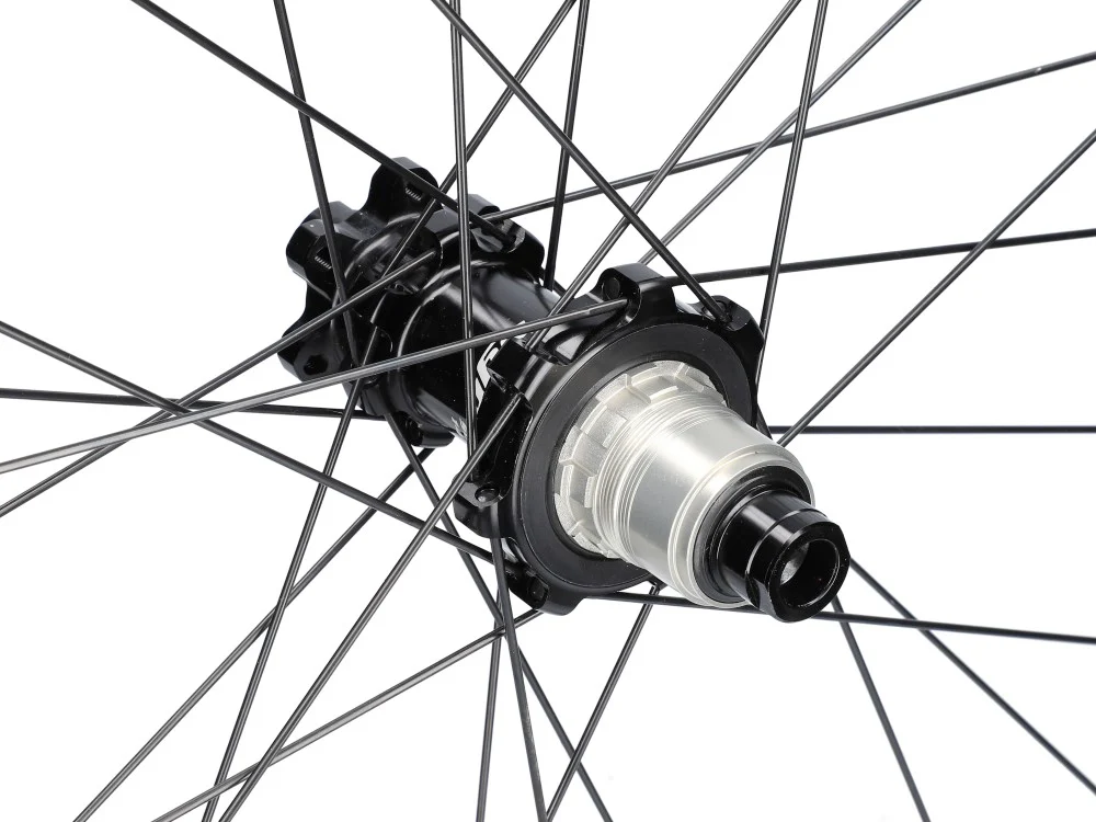

Hallo zusammen, bräuchte mal Eure Hilfe.
Geht um einen Syntace Sperrklinkenfreilauf.
Habe einen Laufradsatz Syntace W33 mit Straight Naben und Freilauf. Den würde ich gerne auf Shimano HG umrüsten (ist Bestellt).
Wie bekomme ich den Freilauf ab. Finde auf der Homepage keine Anleitung für die Straight Nabe.
Hat jemand von euch vielleicht eine Idee, wie ich den Freilauf runter bekomme.
Kenne es von DT Swiss und den Originalen Levo Felgen eigentlich "nur einfach abziehen"
Hier mal ein Foto von dem Freilauf:
Schon mal Danke!
ride on Arne

Hier noch die Antwort vom Syntace Support am nächsten Tag.:winkytongue:
Du benötigst 2x 17er Maulschlüssel und einen Inbusschlüssel 12mm
Entferne die Endkappen, meist löst sich erst diese auf der Bremsscheibenseite, die Achse hältst du mit einem 12mm Inbus fest und entfernst dann die Endkappe auf der Freilaufseite.
Der Freilauf kann dann mit Dichtung abgezogen werden.
ggf. die Dichtung vorsichtig vorher mit einem kleinen Schraubendreher oä. aushebeln.
Montage in umgekehrter Reihenfolge.
Mit Freundlichen Grüßen"
