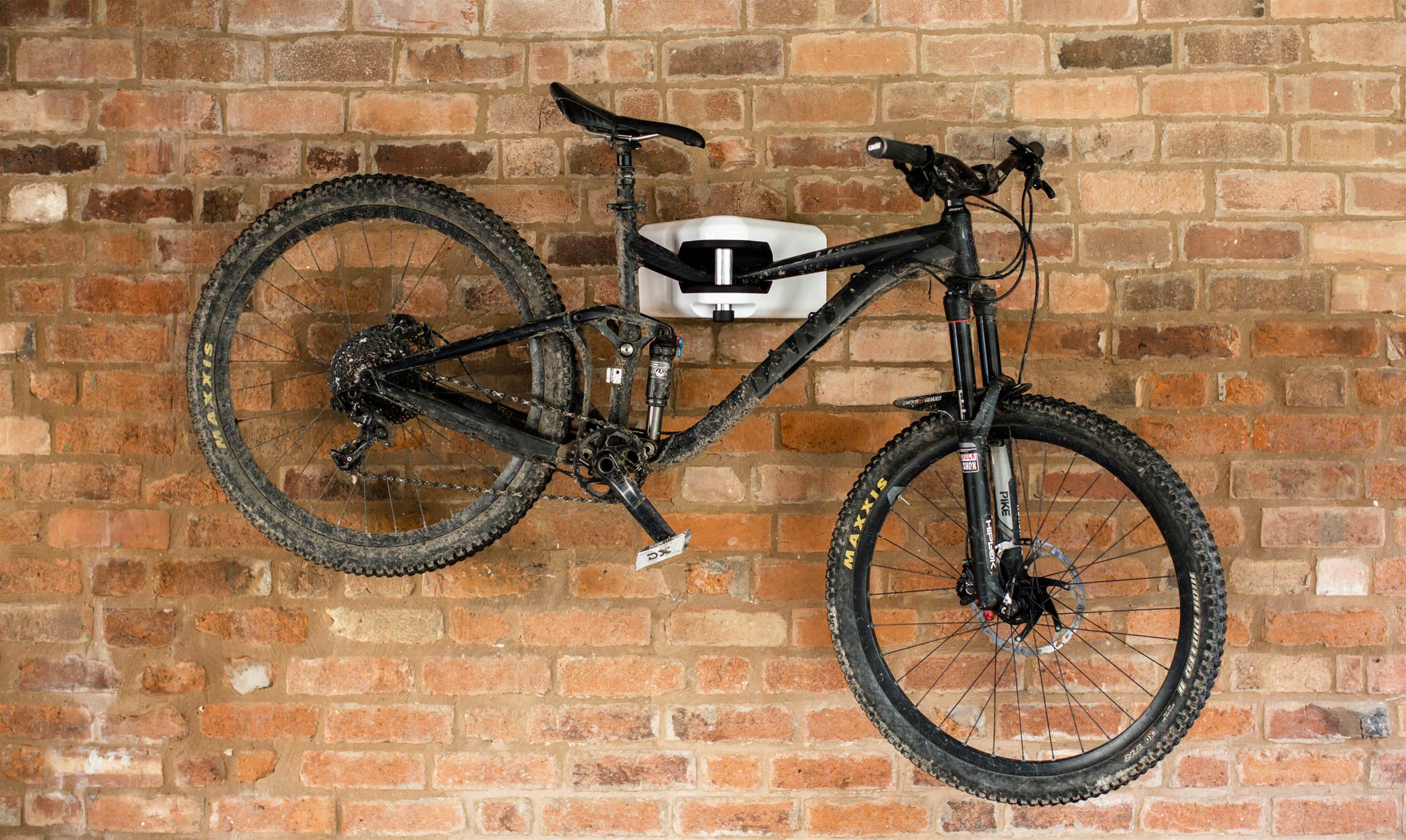

Also mein altes HaiBike hats ja auch gehalten. Das hängt natürlich nicht eben sondern schräg drin.
Ich wollte hier auch keine Grundsatzdiskussion ob das Schloß bzw. Wandhalterung lostreten,
sondern bin vielmehr an dem Durchmesser des Oberrohrs intressiert.
Als Beispiel ein Foto aus dem Netz:
