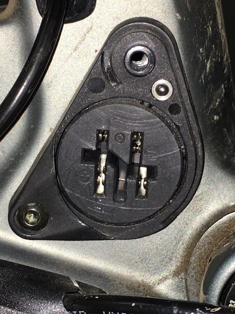

Hallo,
ich hatte Probleme mit dem drehbaren Verschlussdeckel der Ladebuchse meines 2022 Stereo Hybrid.

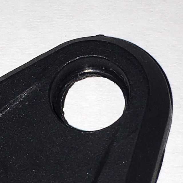

Beim seitlichen Aufdrehen zum Aufladen des Akkus löste er sich bereits zweimal von der Schraube. Der Überstand des Schraubenkopfes ist zu gering für das Loch im Kunststoffdeckel. Ich habe es mit einer Unterlegscheibe befestigt, werde aber nach einer neuen Schraube mit breiterem Kopf suchen.

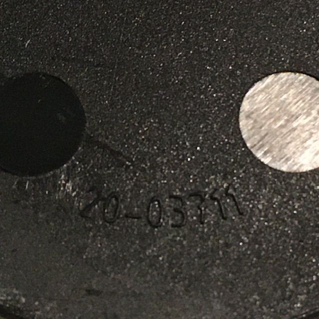

Gemessene Maße des Deckels und der Schraube siehe Bilder. Für den Fall, dass der Deckel verloren geht, gibt es 20-03711 auf der Innenseite, die Teilenummer. Heute für 3,95€ bei Nonobike, klick.

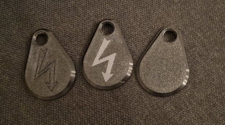

Es gibt hier einen Forumskollegen, der hat mit seinem 3D-Drucker einen richtig edlen Deckel mit Lager für die Drehbewegung entworfen. Vielleicht meldet er sich ja noch mit einem Bild.
Eine einfache U- Scheibe unter die Schraube legen und alles ist gut. Leider haben die Designer die Bohrung zu groß gewählt oder die passende Schraube mit größerem Kopf war zu teuer für die Serie.

Hier wurde ein M5 Gewinde in die vorhandene Bohrung geschnitten und die Ladebuchse dann mittels Madenschraube gesichert.
Die von mir beschriebene u- Scheibe hatte ich ohne Zutun von Cube selber an den Bikes verbaut, weil mich so etwas einfach ärgert. Der Kunde und der Händler können ja nichts dafür und Cube hätte gerne mehr Bikes verkauft als geliefert werden konnten. Daher war deren Engagement auch sehr dürftig in dieser Richtung. Das wird sich in nächster Zeit sicherlich ändern aufgrund der wirtschaftlichen Lage.

Ich habe auf meinen bisher zurückgelegten 7.800 km ja schon einige Male laden müssen 😂 (immer in eingebautem Zustand) und ich habe bisher nur einmal die Schraube nachgezogen. Funktioniert bei meinem Bike und dem Bike meiner Frau (bisher 5.800 km) bisher problemlos…
Vielleicht ist bei uns ja eine andere Schraube verbaut 🤷‍♂️
Hi Saunahaus,
mag sein, oder ich habe einmal blöd geöffnet, es ist abgefallen und danach hatte es zu viel Spiel. Von den Dimensionen her ist es auf jeden Fall dürftig.
Egal, mit der U-Scheibe hält es besser und evtl. hilft der Tipp dem ein oder anderen.

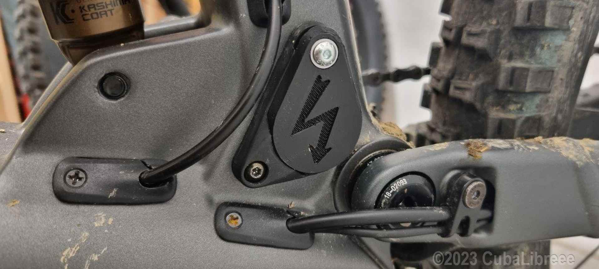

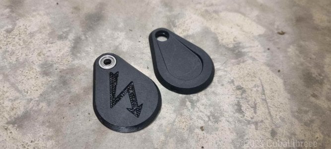

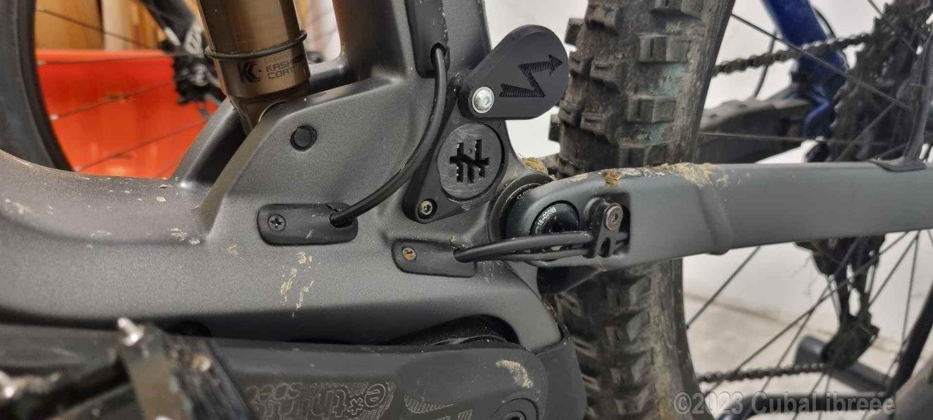

Servus. Ich bin Mojito bzw. CubaLibreee. Bin damals auf meinem Wunsch hier raus.
Über Facebook bin ich darauf gestoßen das sich der Deckel nun bei anderen auch verabschiedet.
Bei mir war das in den Ersten Monaten so das ich den Deckel über die Linsenkopf ziehen konnte.
Ich bin noch auf Arbeit aber stell meine Lösung heute Abend nochmal vor und lege dann evtl. eine Serie auf...
Ich mach ja bereits 90 Grad Knochen für das Smart System um das Handy im Hochformat am Lenker zu haben...
Simple U Scheibe löst dieses kleine Problem

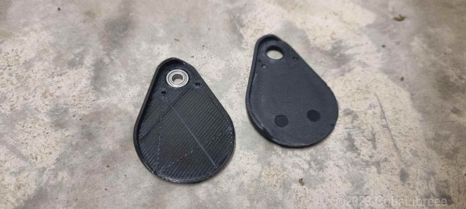

Dann drehst mal deine Lösung und dann drehst mal an meiner Lösung mit einem Kugellager!
Dazu kommt das deine Linsenkopfschraube dann mit Loctide etc sichern solltest da du jedes mal die Schraube mitdrehst falls du keine Distanzhülse gefertigt hast bis zur U Scheibe. Meine Lösung wird komplett angezogen, fertig.
Ich werde das später von Facebook hier nur verlinken. Ich komm mit dieser Plattform einfach nicht klar! Sorry...
Schön gelöst
Kannst mir aber glauben, als ich den ersten Deckel von einem Cube in der Hand hatte, habe ich mir auch meine Gedanken dazu gemacht. Alle ( viele noch aus dem Karton heraus) damit umgerüstet. Habe bis heute nichts negatives dazu gehörten - aber auch nichts von Cube oder Bosch.
Schön gelöst
Ja mir viel das auch gleich auf. Das sind die Ingenieure "Heute" mit so wahnsinnig viel Berufspraxis aber OK! An sich ist der Deckel aber noch angenehmer zu handeln als der meiner Frau.
Ich bestellt jetzt mal 4x Edelstahllager und lass am WE mal 4x Deckel laufen. Interessenten bitte PN

Mit 3D Druck ist heute so verdammt viel möglich! Und Gewisse Teile müssen kein Spritzguss sein und wenn es doch einmal etwas stabiler sein muss gebe ich meine Daten extern zum SLS Drucken aus PA11 oder PA12.
