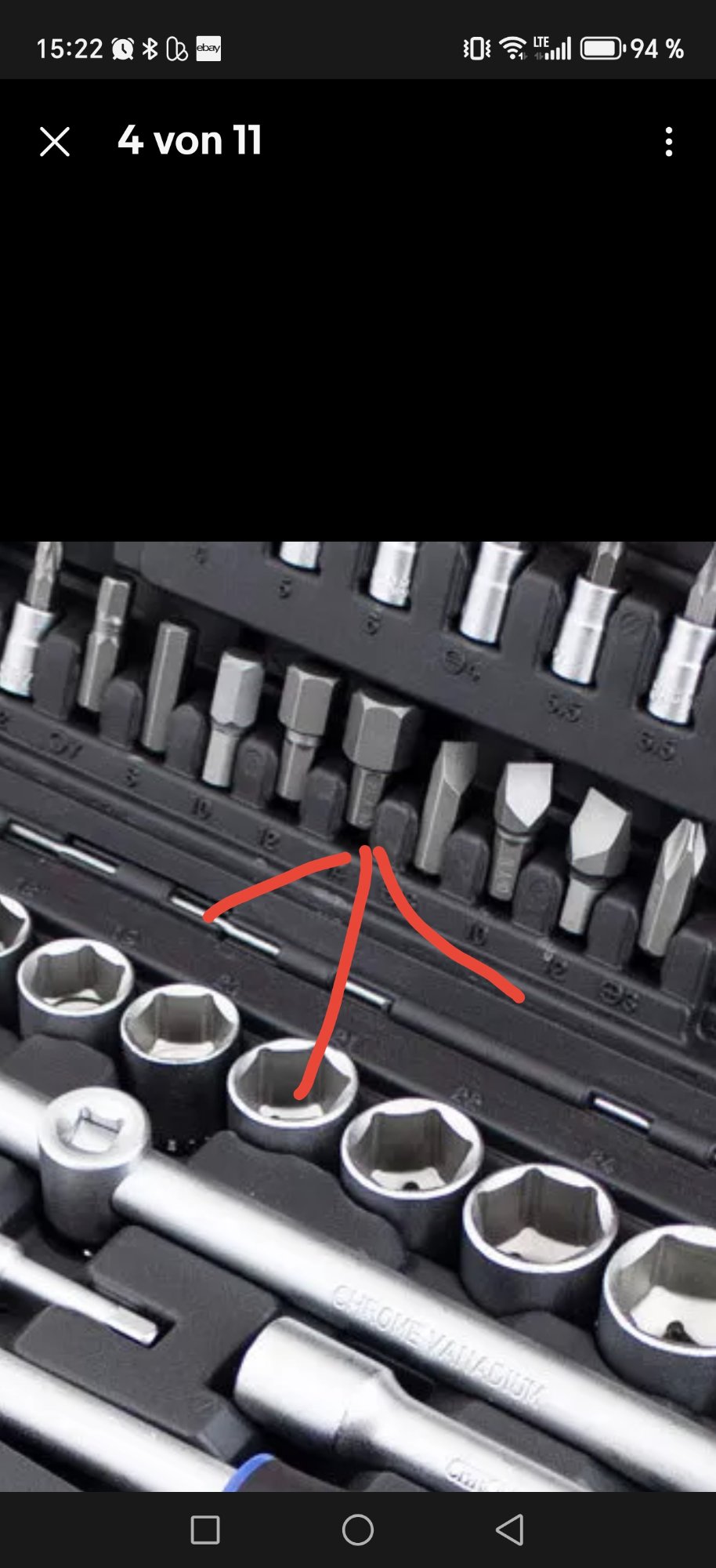

Mit diesem Ding aus meinem 40€ Ratschekasten konnte ich die Steckachse wunderbar anziehen und auch lösen.
  • Screenshot_20250329_152246_com_ebay_mobile_ViewItemActivity_edit_295087239718734.jpg
