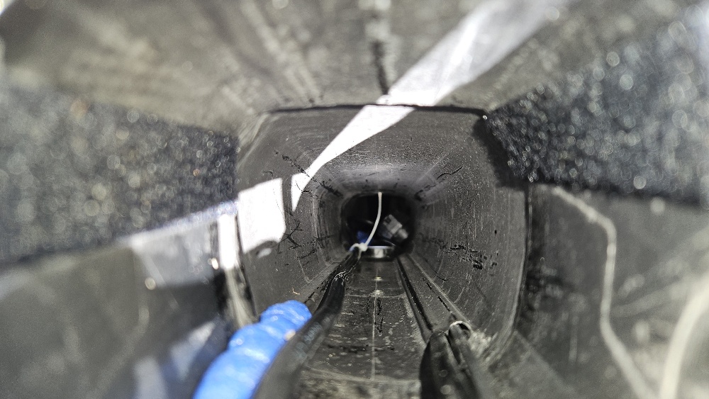

Moin zusammen, ich hab mal eine Frage zum entnehmbaren Akku. Die Schraube am Unterrohr ist raus und die Stecker unten getrennt. Aber der Akku bewegt sich keinen Millimeter. Gibt es da noch irgendeine Sicherung oder bin ich zu blöd? Will den Akku gerne rausnehmen aber ich will da nicht mit aller Gewalt dran reißen.
Ne, das ist schon korrekt so. Da ist ja noch so ein Textilband zum Ziehen. Manchmal hilft es, das Rad auf den Kopf (oder umgekehrt) zu drehen, wenn der Akku hakt. Wenn der oben am Schraubenende nicht ganz gerade liegt, kann das schon schwerer zu ziehen sein.
Irgendwann ging der Akku raus (etwas weiter reindrücken ging irgendwann und hat dann den Akku gelöst). Jetzt beim Einbau wieder das gleiche Problem. Der Akku steckt fest, das Gewinde ist aber nicht an der richtigen Stelle und selbst mit viel Kraft, bewegt sich nichts. Ziemlich frustrierend bei einem neuen Bike…
Dreh mal das Bike um. Das hilft, den Akku soweit rein zu schieben, dass die Löcher übereinander stehen.

Das mit dem Akku hatte ich auch. Hatte jedes mal Angst die Schlaufe herauszureissen. Da ich keinen Stromanschluss im Schuppen habe muss ich den Akku jedes mal heraus nehmen. Einsetzen war auch fast nicht möglich. Die Schraube schaut inzwischen auch entsprechend aus. Der Grund war die Verlegungsart des Ladeportskabel Seitlich. Dies hat den Akku seitlich verschoben und beim Ladeport eingeklemmt.
Ich habe das Kabel nun unter den Akku verlegt. War echt ne richtige fummelei. Ladeport demontiert und Kabelbinder durch das Schraubenloch und um die beiden Kabel fixieren. Kabelbinder von unten bündig kürzen. Jetzt funktieniert es perfekt. Abei ein Bild
