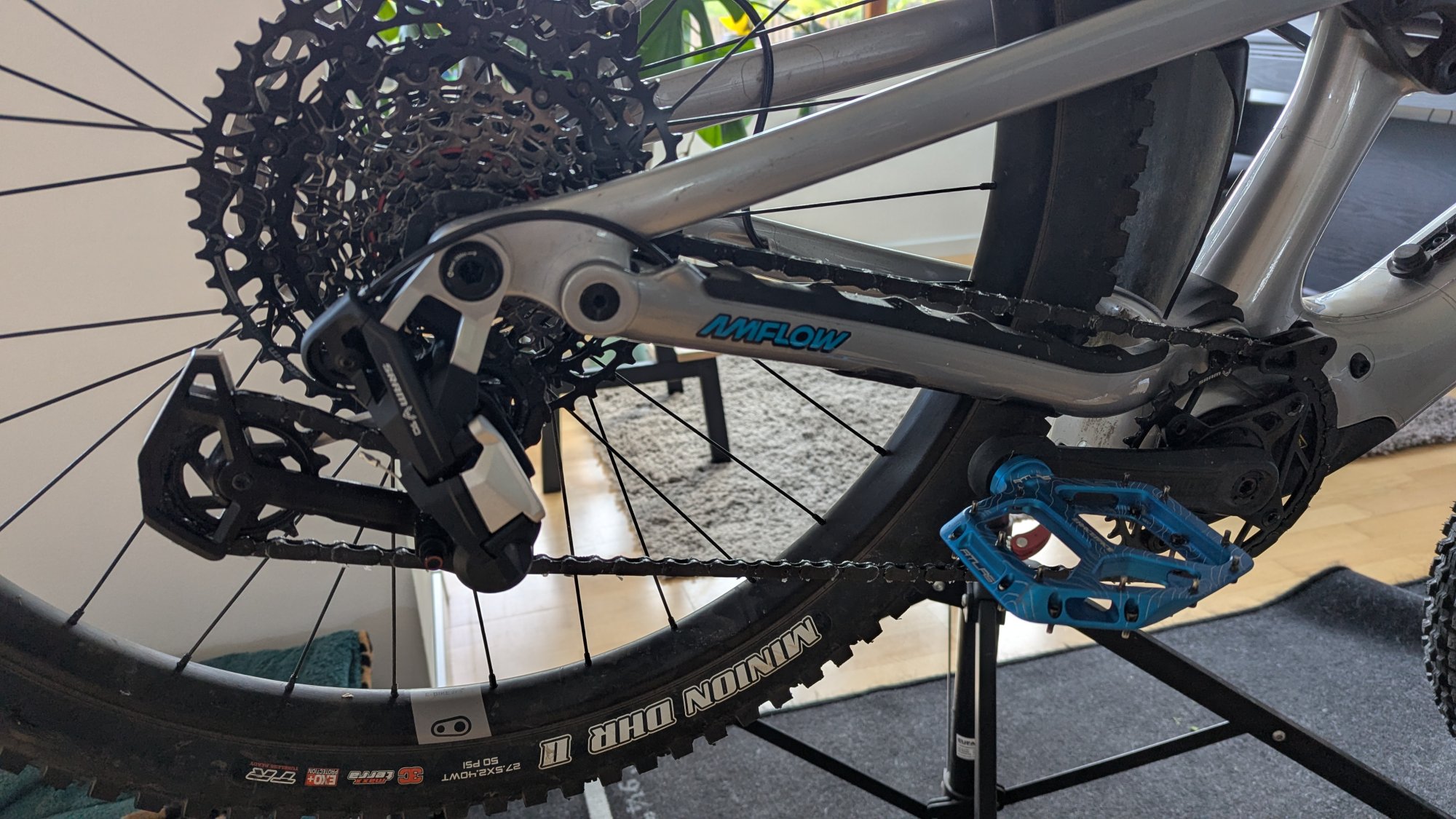

Falls du die Teile einzeln kaufst würde ich glaube ich direkt in eine X0 Kette investieren, da hast du bei der Leistung/Drehmoment länger etwas von. Außerdem kann es je nach bereits vorhandener Lange sein, dass du eine neue Schaltzughülle brauchst, da die Leitungsführung zum Schaltwerk etwas anders verläuft als bei der GX Schaltung. Ich mache am Wochenende den gleichen Umbau + 36er Kettenblatt vorne.

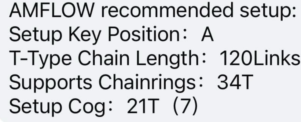

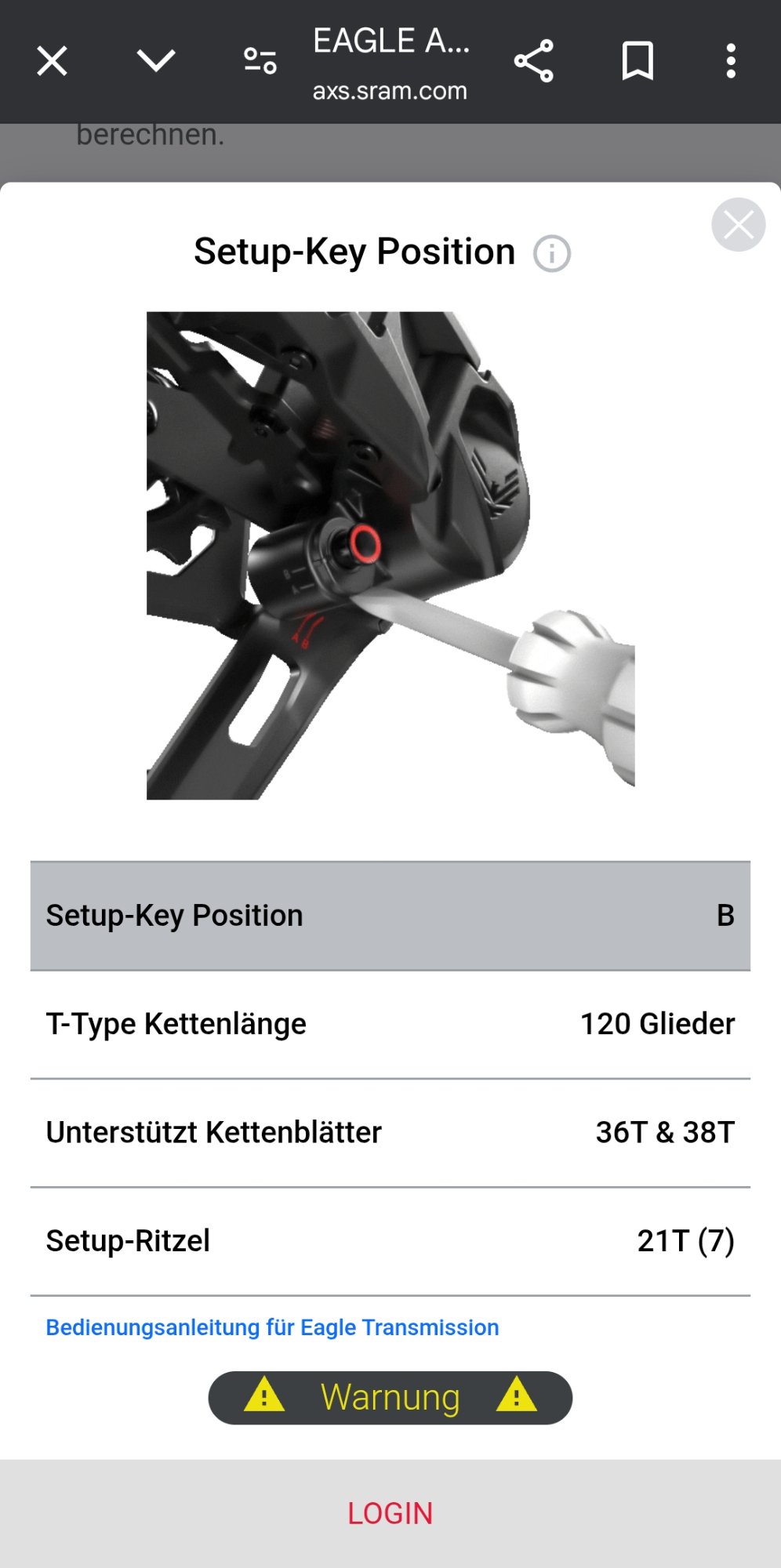

In der SRAM App solltest du nicht auf die Angaben für Kettenlänge und Einstellungen vertrauen. Besser die Werte nehmen, die Amflow bei der Transmission benutzt.
