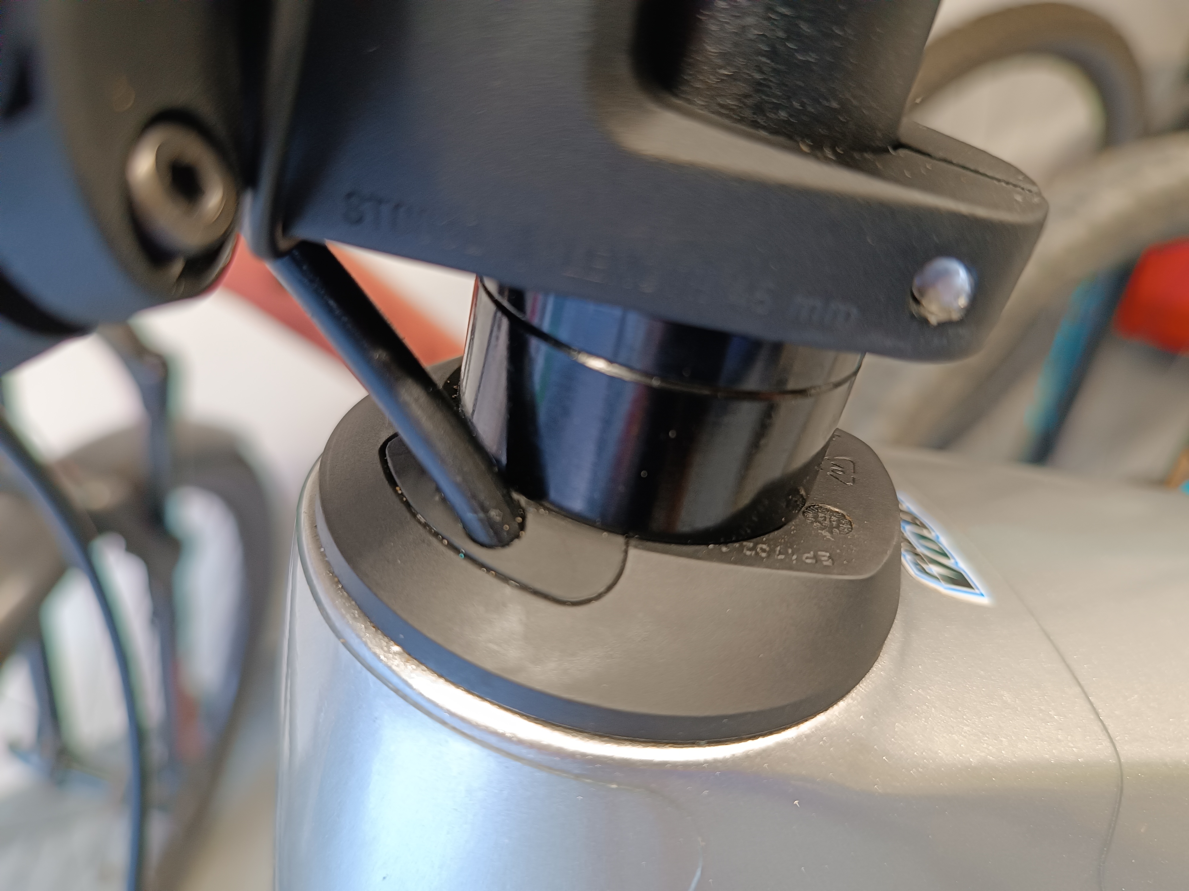

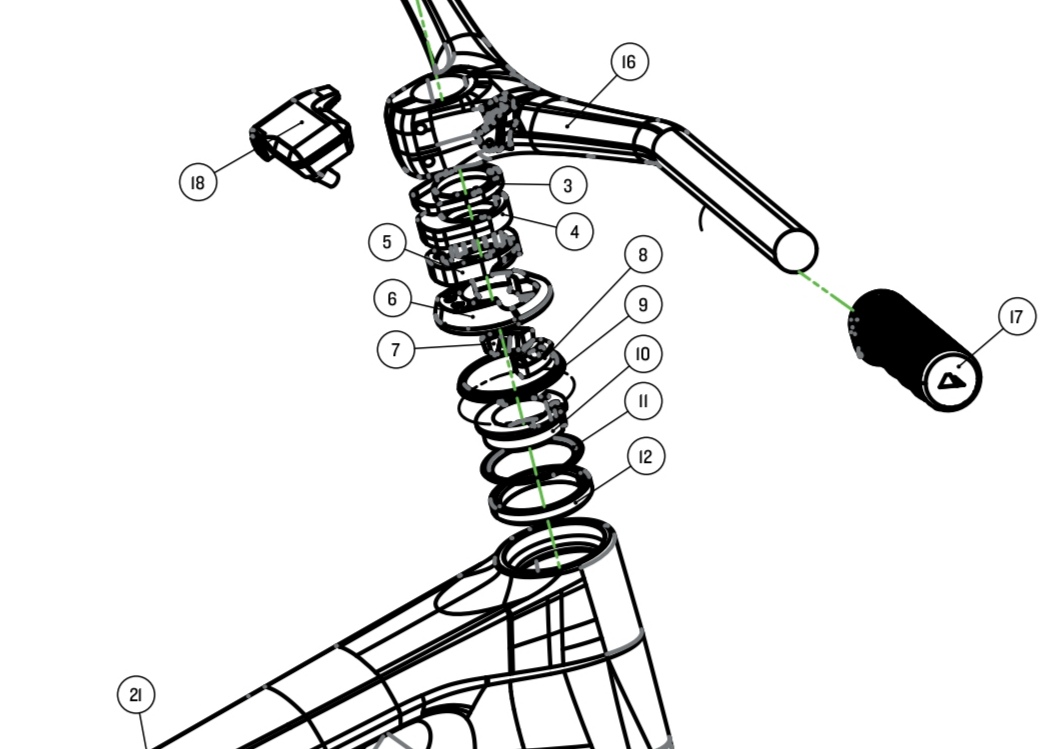

weiss jemand woher ich den Artikel 5 herbekomme? Bei Canyon gibts nur das Set mit Artikel 3 und 4.
Geht um den ersten Spacer der über dem Leitungsauslass ist.
Oder was spricht dagegen normale runde anstatt diese ovalen Canyon Spacer zu montieren?

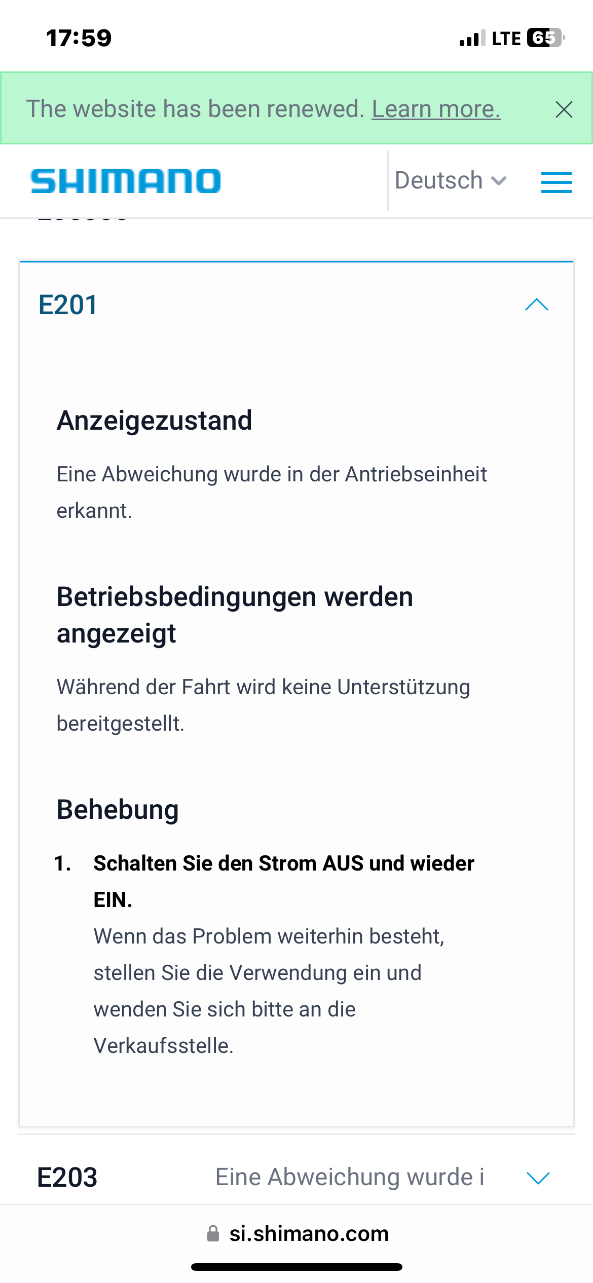

Hallo Zusammen, ich habe gestern mit meinem Kumpel eine kleine Sightseeing Runde durch Roermond gedreht.
Nach 12km meldete sein Display den Fehler E201. Es piepte dreimal und natürlich war keine Unterstützung mehr da.
Wir haben alle Stecker auf festem Sitz auch am Motor geprüft und es war alles unauffällig.Nach dem Zusammenbau lies sich das Bike nochmals einschalten und lief auch eine Kurbelumdrehung lang normal, bis der Fehler wieder kam .
Da Holland bekanntlich sehr Flach ist, sind wir dann ohne Motorunterstützung weiter gefahren. Zwischendurch hat mein Kumpel das Bike noch einige Male ein und ausgeschaltet, jedesmal wurde der E201 angezeigt.
Zum Schluss lies es sich gar nicht mehr einschalten und das Display war dementsprechend Tod.
Hatte jemand das Problem schon mal?
Es handelt sich um ein CF8 mit dem EP801.
Den Speedsensor und Magneten haben wir auch geprüft auf offensichtliche Defekte.
Beste Grüße

https://si.shimano.com/de/error
Kannst auch normale nehmen. Der untere ist glaub ich aber recht wichtig, aufgrund der Leitungen. Könnte sonst etwas eng werden.
Habe selber nur oben auf den Vorbau normale spacer gebaut und die unteren Teile weg gelassen.
Blöde Frage, der Kabel-Einlass unten dreht sich noch sauber mit? Bei den originalen Spacern und Vorbau sind ja Pins drinnen welche die Teile miteinander verbinden sodass die zusammen rotieren?
Klar, ist ja durch die Vorspannung geklemmt.
Die kleinen Kunststoffpins welche bei den ovalen Spacern die Ausrichtung sicherstellem, brechen eh schnell ab
Aber wenn :-) Ist ja ne persönliche Meinung. Mich stört es schon, dass ich den unteren Spacer nicht wegnehmen kann. Für mich hat das keinerlei Vorteile. Das kann und sollte natürlich jeder für sich selbst bewerten. :-)
