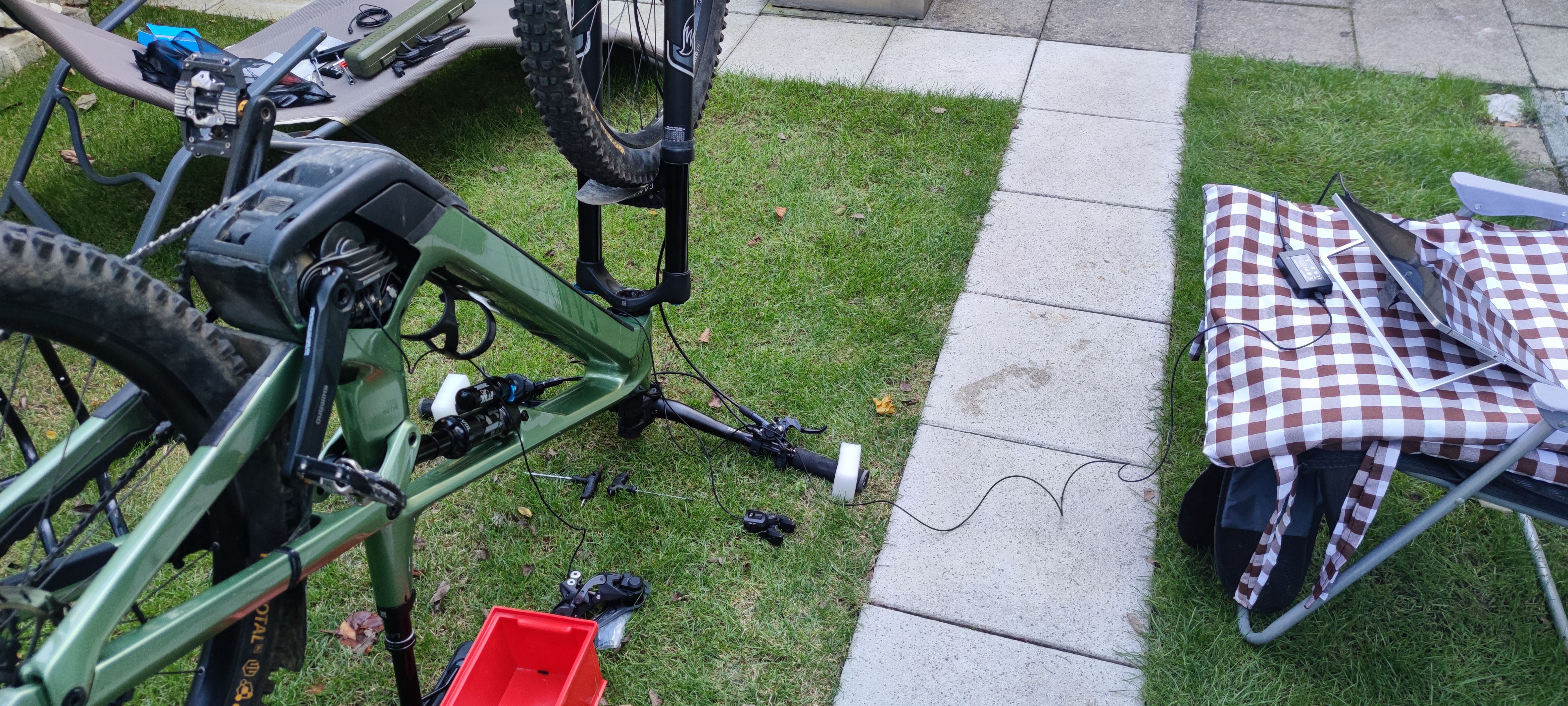

Jo die ist günstig. Aber geht das so einfach?
Seit neuestem soll es gehen....dank E-Max und PCE02....Ich probiere es morgen aus und sag dir dann bescheid.... fehlt noch Shiffter der kommt morgen und Kabel.
Also es ist einfach das Bike umzustellen mit der miniMax Software 2.38 auf Windows, wenn man Zugang zu PCE02 hat. Freischalten kein Problem mehr. Unbedingt die Hilfe in miniMax durchlesen um den PCE02 Com aus Windows richtig einzugeben.
Der Einbau erfolgt Recht schnell allerdings muss man Motor ausbauen und Dämpfer-Luft ablassen ...um die Schaltungshülle auszubauen und um SD300 zu verlegen. Die Länge von SD300 mit 900mm ist vollkommen ausreichend für hinten. Am Lenker braucht man min. 800mm. ....
Viel Spaß beim Umbau...und nicht Motor Software auf 4.1.1 updaten.
in Raum München kann ich mit PCE02 dienen und freischalten.
Der Einbau erfolgt Recht schnell allerdings muss man Motor ausbauen und Dämpfer ablassen ...um die Schaltungshülle auszugebauen und um SD300 zu verlegen. Die Länge von SD300 mit 900mm ist vollkommen ausreichend für hinten. Am Lenker braucht man min. 800mm. ....Anhang anzeigen 60878
Danke für die Info. Ist mir aber dann bei einem Jobrad doch zuviel Aktion.
Wie lange läuft Jobrad Vertrag..3Jahre...du hast es gerade bekommen.... somit ist es kein großer Aufwand ... 3h für einen ungeübten wie mich...und zurück bauen geht immer...
Ich hab sie heute auf den Isar Trails getestet, Schaltperfomance 1A. An Schalthebel gedrückt und Millisekunden später schon der Gang drin.
Es ist schon geil wenn man bei der Abfahrt immer den richtigen Gang drin hat ohne zu pedaliern. Richtig gute Sache von Shimano dieses Auto Freeshift...Wie bei allen XTs kann man die blockieren damit die Kette nicht schlägt. Im blockieren Zustand sollte man max zwei Gänge auf einmal hoch schalten sonst gibt's Salat an der Kette. Aber das ist bei den Seilgetriebnen auch so....oder die Schaltgeschwindigkeit runter setzen...oder nur max. Zwei Gänge erlauben pro Schaltvorgang..muss ich mal testen...🤔
aber die Schaltung ist alle mal ein super geiles Update 🍺🍺🍺🍺
Ja, stimmt natürlich. Was wird denn benötigt außer das Schaltwerk? Ich hab ja schon die 12fach Gruppe.
Steht schon hier irgend wo im Beitrag von Robertikus aber ich liste es nochmal auf:
  1. RD-M8150-12S Schaltwerk (12fach)
  2. Schalter SW-M8150 oder das günstige SW-EN 600R
  3. 2x Kabel EW-SD300 - 900mm Motor-Schaltung und 800mm Schalter-Display
  4. TL-FC41 oder TL-FC430 für Spider-Sicherungsring
  5. Schrauben Sicherungslack Mittelfest für Motorschrauben
  6. SM-PCE02 Zugang (mit SD300 Kabel) für Freischaltung
  7. miniMax 2.38 (oder höher) für PC
  8. ein PC
  9. Torx Bits 45 für Motorschraube
  10. Drehmomentschlüssel 5-20Nm
  11. sehr kurzen oder abgewinkelten Schlüssel 12 (Kabelhalter Rahmen), Inbus 2,5 (Motorverkleidung) und Inbus 5 für Akku, Inbus 4 für Lenkerklemme....
ich glaube das war es. ;) 🤪
