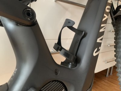

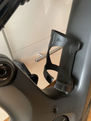

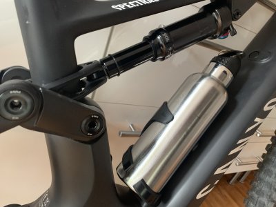

Servus,
Ich habe für meine 1l thermo Edelstahlflaschen den originalen Canyon Halter gekauft und den unteren Ring einfach aufgesägt und mit der Feile abgerundet 🤓.
Jetzt passt es.

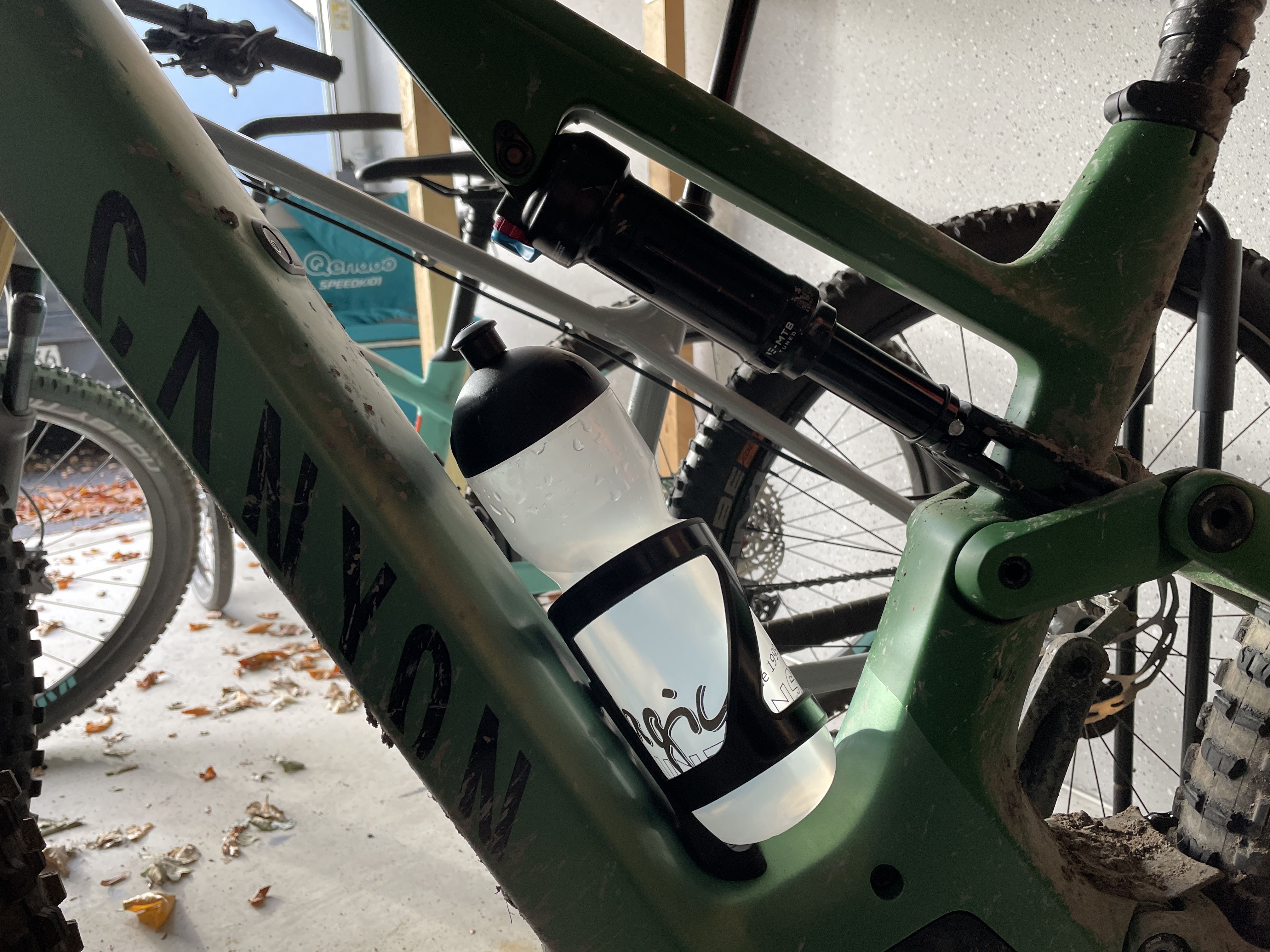

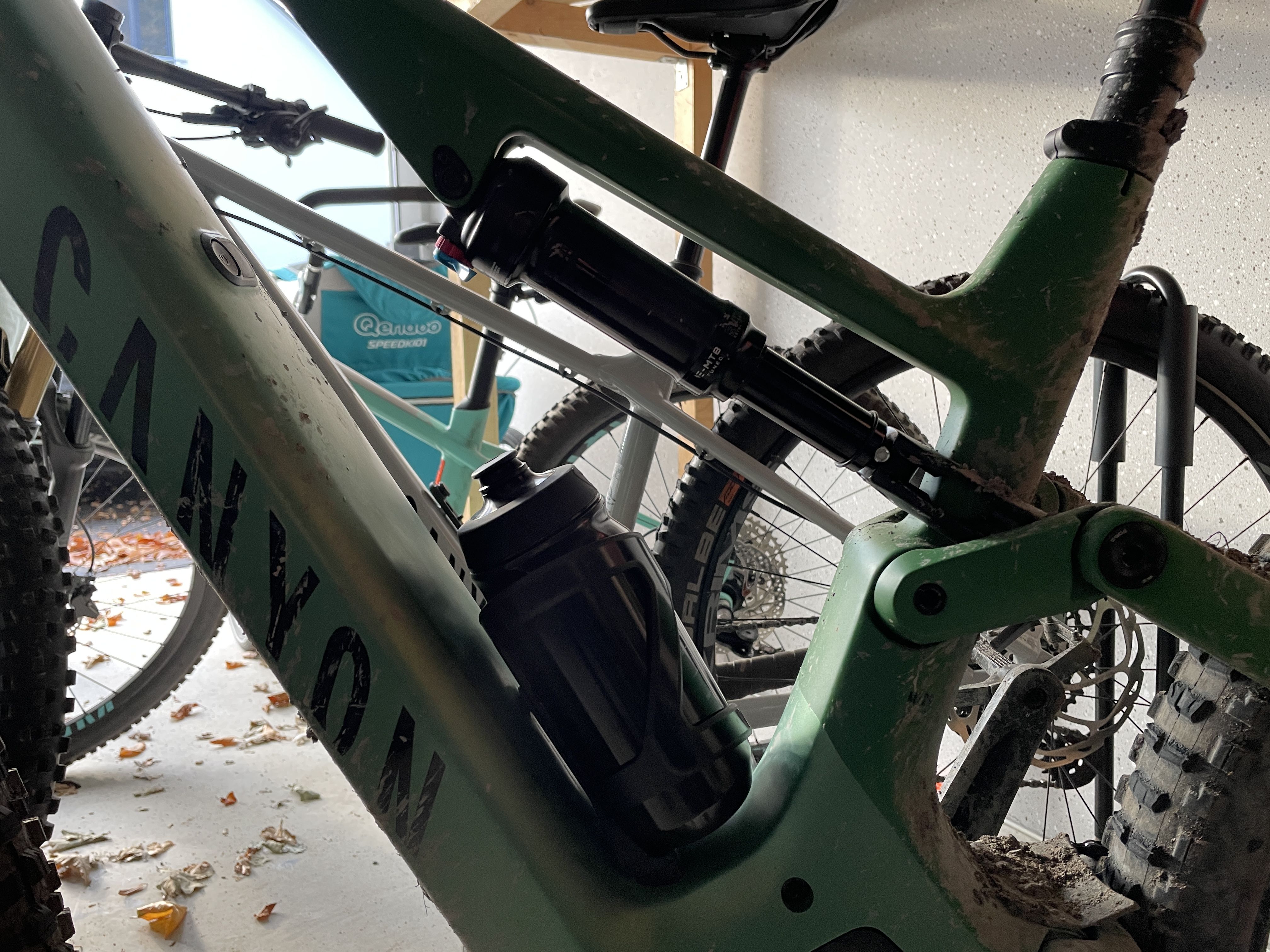

Hab mich jetzt doch für den originalen Flaschenhalter entschieden. Laut Canyon Chat, würde bei CF8 nur eine 600ml Flasche in den M Rahmen passen. Also habe ich diese direkt mit bestellt. Hätte ich mir allerdings schenken können, da auch eine 800ml Flasche noch locker da rein passt...
Mal schauen ob ich es so lasse, oder ob ich den Halter wirklich noch mal opfere um mir da einen Fidlock Halter drauf zu schrauben. Mal schauen.
Halter mit 600ml Flasche:
Halter mit 800ml Flasche. (Ich denke bei einem Dämpfer mit Piggyback könnte es hier eng werden. Bei meinem würde sogar noch eine größere Flasche passen:

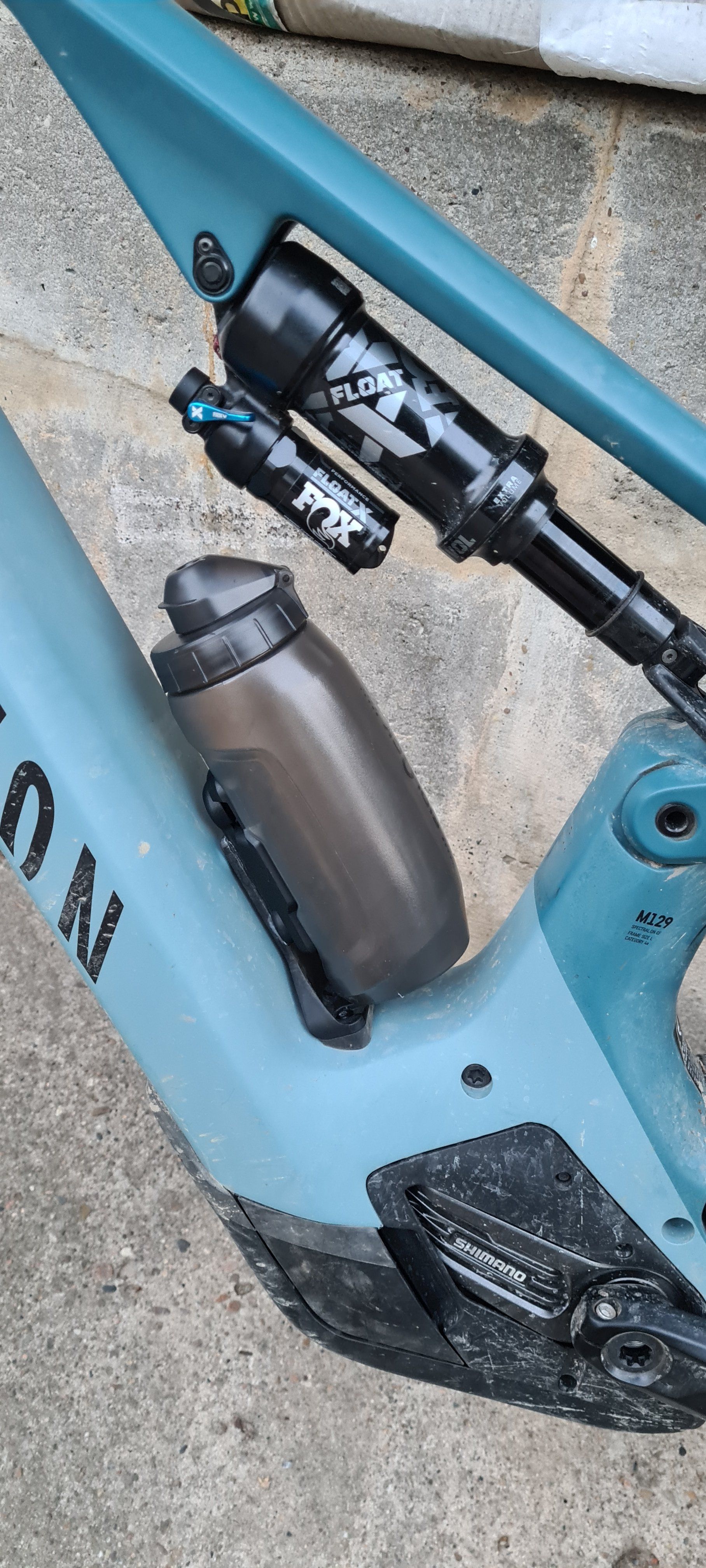

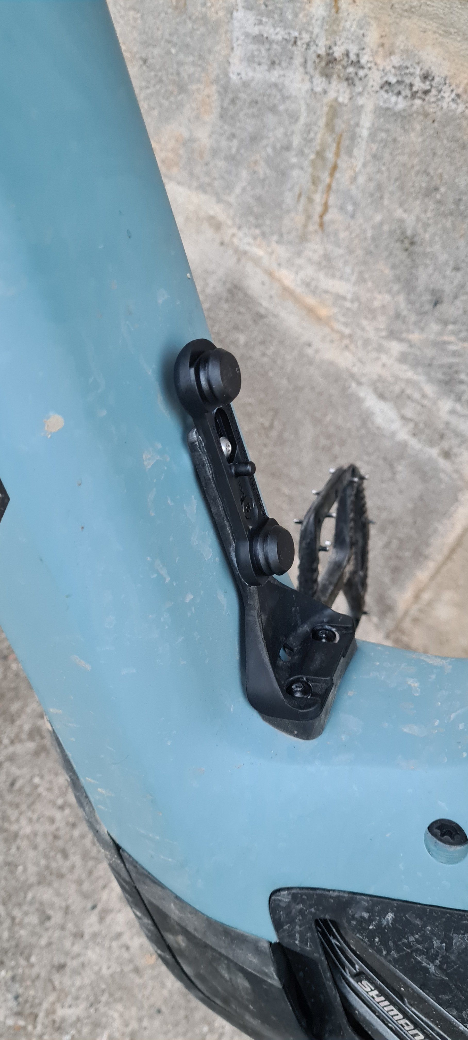

Da ich mit dem Flaschenhalter von Canyon unzufrieden war, habe ich einen Fidlock-Halter für das Spectral:On gebaut.
Mit einer Feile und einer Puksäge habe ich den Canyon Flaschenhalter so angepasst, dass darauf eine gekürzte Fidlock-Basis passt. Ich habe die Fidlock-Basis mit Cyanacrylat-Sekundenkleber, einer zusätzlichen Schraube und der Schraube, die in den Rahmen geht, befestigt. So bleibt der Flaschenhalter weiterhin demontierbar. Die Schraube in den Rahmen muss natürlich länger sein, als die Originale. Dabei muss man darauf achten, dass diu Schraube keinesfalls länger aus dem Halter unten rausguckt, als die Originale. Sonst wird der Akku penetriert. Die Fidlock-Basis ist aus Polyamid und der von Canyon wahrscheinlich auch, deswegen funktioniert kleben mit Sekundenkleber gut. Ich habe Loctite 401 genutzt. Epoxidharz würde auch gehen, das werde ich nutzen, sollte der Sekundenkleber doch nicht halten.
So sieht das ganze mit der 590ml Flasche am CF9 aus:
Ja, das sollte passen. Wahrscheinlich wird sich der Abstand der Flasche zum Dämpfer etwas verringern. Aber da ist ja noch genug Platz. Da du keinen Piggyback-Dämpfer hast, passt es noch besser.
Ist nicht so schwierig. Kann bei Bedarf gerne auch Detailfotos machen.
Die angebotenen Detailfotos würden bestimmt einige hier interessieren, wenngleich auch die bereits veröffentlichten relativ aussagekräftig sind.
Lediglich bei der zusätzlichen Schraube liegt die Vermutung nahe, dass diese von unten durch eine Mutter/selbstsicherne Mutter gehalten wird. Hierzu interessant sind die Platzverhältnisse.
Danke 👍
Ich mache die Fotos am Sonntag, dann bin ich aus dem Urlaub zurück.
Genau, die zusätzliche Schraube wird durch eine Mutter gehalten. Platz ist da genug für, da der Canyon Halter da eine Nut hat und zusätzlich etwas vom Rahmen absteht.
