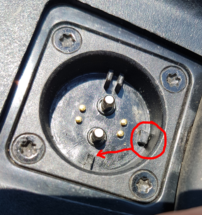

Originalladegerät läd den internen Akku, ebenso den externen Focus T.E.C. Akku.
Man fährt z.B. mit dem internen bis runter auf ein rotes Kästchen, steckt dann das Kabel des externen Akkus an und das Shimano display geht aus. Wiedereinschalten und man sieht den (vollen) Akkustand des externen Akkus, soweit so gut die letzten ~ 5 Jahre.
Gestern ging der intern Akku zu Neige, ich steck den Externen an und dem Shimano-display ists wurscht!
Ich schalte das bike aus, steck den vollgeladenen externen Akku an und shimano zeigt das rote Kästchen von fast leeren internen Akku.
Da ich wie erwähnt beide Akkus laden kann sollten deren Buchsen ok sein.
Also habe ich das 30cm Kabel des externen Akkus durchgemessen: alles paletti, Durchgang genau wie erwartet, scheint ein 1:1 Kabel zu sein (no na, ist ja auch mechnisch gesehen symmetrisch)
=> wo kann das Problem liegen dass das Jam² das Anstecken des externen Akkus nicht mehr "bemerkt/honoriert" ?

Hah, weitere Froschung ergab: mechnisches Kontaktproblem des Kabels !
Dann geht Laden (anderes Kabel) intern und extern ohne Fehler, aber das Verbindungskabel zickt und der ext. Akku wird nicht erkennt.

Eben nicht, wie ich ja erlebte ! Wenn nämlich Dreck (oder unterdrimesionierte und daher abgebrochene Ausrichte-nasen ) in der Buchse ist.
Drum wärs schön wenn man sähe ob der Kontakt für alle 6 Leitungen paßt,
nur "optisch/haptisch eingesteckt" ist als Statusanzeige in der Praxis zu wenig.
Dann ist er eben elektrisch nicht verbunden, logisch, oder? Dass ein Kabel eingesteckt ist, heißt ja nicht zwangsläufig, dass auch Strom fließt.
Die Rosenberg Stecker sind eh nicht das Gelbe vom Ei. Ich hatte relativ oft Kontaktprobleme damit.
Allerdings habe ich es nicht fertig gebracht, Kunststoffnasen im Stecker abzubrechen. Zumal der Stecker ohne Kraftaufwand einrasted.
Davon red ich ja die ganze Zeit! Weil bei diesen Steckern "mechanisch drin" nicht hinreichend ist für "auch elektrisch verbunden" wäre es sinnvoll "elektrisch mit Ext-. Akku verbunden" mittels Piktogramm im Display darzustellen.
