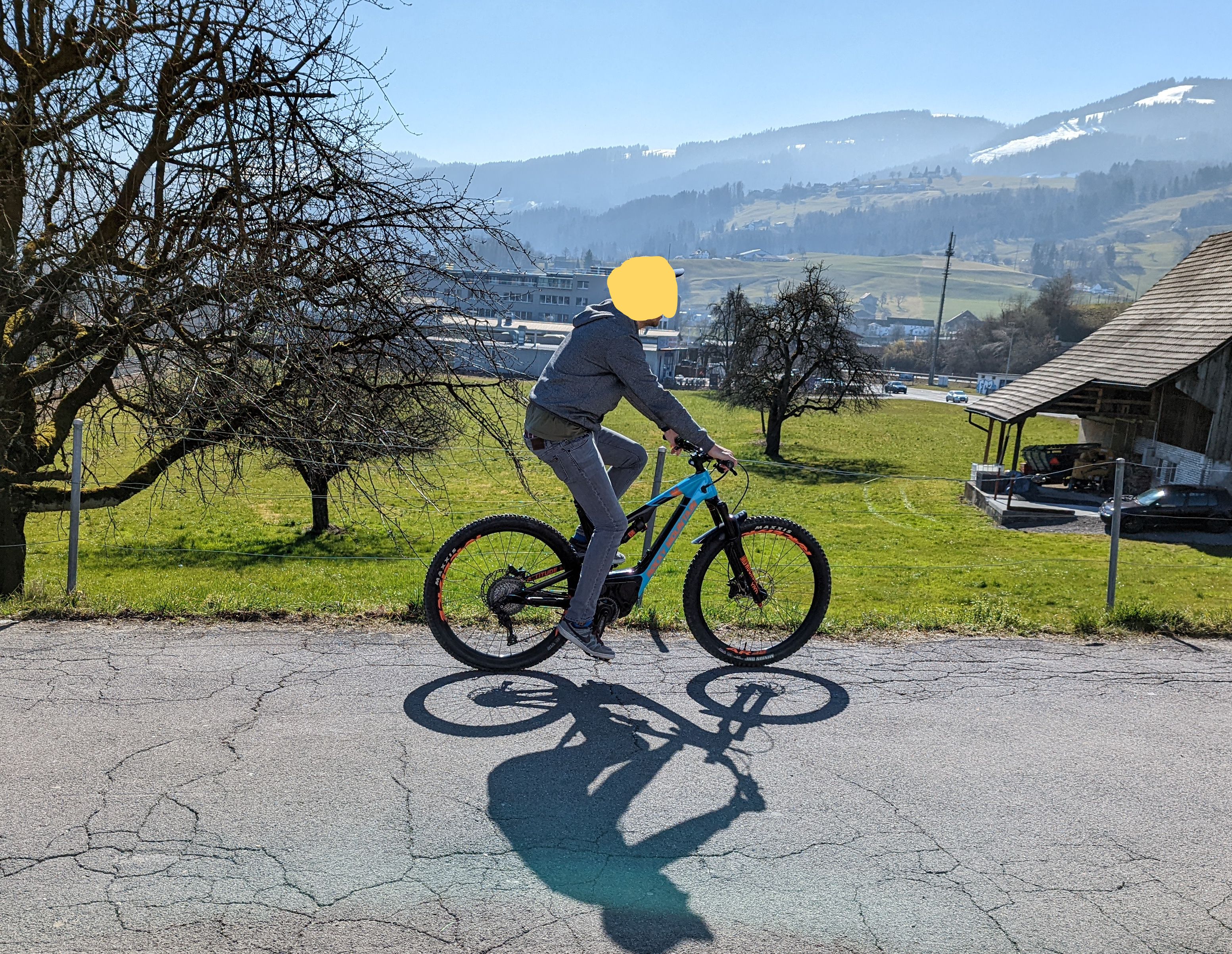

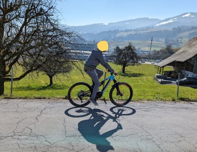

Nun, da dies das Kaufberatungsforum ist, wollte ich auch zur Rahmen Groessenbestimmung fragen, da eine Probefahrt des Focus vorab schwer ist weil die Anfahrt mehrere 100km ist:
Erst Einmal, ich habe eine Größe von 1.78m mit einer Schrittlänge von 83cm.
Mein Biobike ist z.Z. ein BMC Agonist in Groesse M, und hat einen Reach von 435mm. Die Größe fühlt sich gut an, aber eventuell habe ich mich über die Jahre einfach dran gewöhnt.
Ich bin vor kurzem ein 2019 Rocky Mountain Powerplay Altitude (Size M, 27.5") probe gefahren, welches ein reach von ~430mm hat, und sich kleiner als mein BMC angefühlt hat, fast schon zu klein (siehe Anhang).

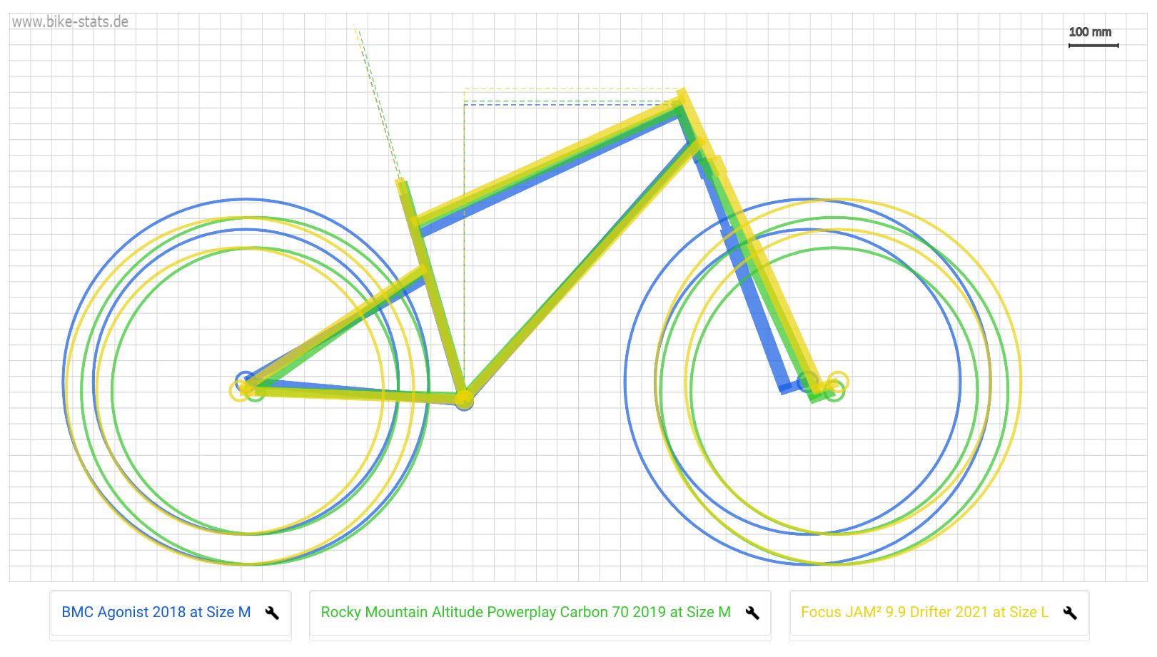

Das Jam2 in Größe L hat einen reach von 440mm, war zwar laenger ist, aber nicht substantiel meiner Meinung nach (+5mm). Die restlichen Werte der Geos sind unten aufgelistet.
Geometrie vergleich auf bike-stats.com
In einige Reviews, wurde die Kompaktheit des Rahmens ebenfalls erwähnt, z.B. ebike-mtb.com schreibt "Unsere ca. 1,80 m großen Testfahrer hatten mit dem Modell in L bereits das größte JAM² 9.9 und empfanden es als sehr kompakt."
Seb, hier von emtb-news.de, hat mir auch freundlicherweise Auskunft darüber gegeben, dass er 1.74m gross ist und das L im Test gut fahren konnte, und auch Rob von RobRidesEmtb erwahnt in seinem review (und vergleichs video), dass das L ziemlich klein ausfällt.
Reach ist aber nur ein Aspekt der Geometrie und das Focus in L ist ohne Zweifel das "Größte" der 3 Modell, es stellt sich nur die Frage ob es zu gross ist, denn ich fahre in allen meinen anderen Bikes Größe M und auch der Focus Größenberater empfiehlt M. Aber Groesse M des Focus haette nur ein Reach von 425mm und wäre mir wohl zu klein.
Faellt jemanden sonst ein Geometriewert auf, der besorgniserregend für meine Grösse sein könnte? Es waere natuerlich interessant zu hoeren, wie Besitzer von Jam2 Drifter mit Ihren Rahmengrössen zurecht kommen.
Hatte quasi ein 140er Jam2 Factory 29 in L und fand es mit 175/85 mit einem kürzerem Vorbau passend. Da Focus kostengünstig die Mullet Version entwickelt hat, sprich in den Plus Rahmen einfach ein 29er Vorderrad gesteckt hat, ist bei dem nicht nur der Lenkwinkel flacher, sondern auch der vom Sitzrohr.
https://www.bike-stats.de/geometrie..._2018_470&Bike2=Focus_JAM² 9.9 Drifter_2021_LDeshalb würde ich bei dem den Sattel eher weiter vorne montieren.
