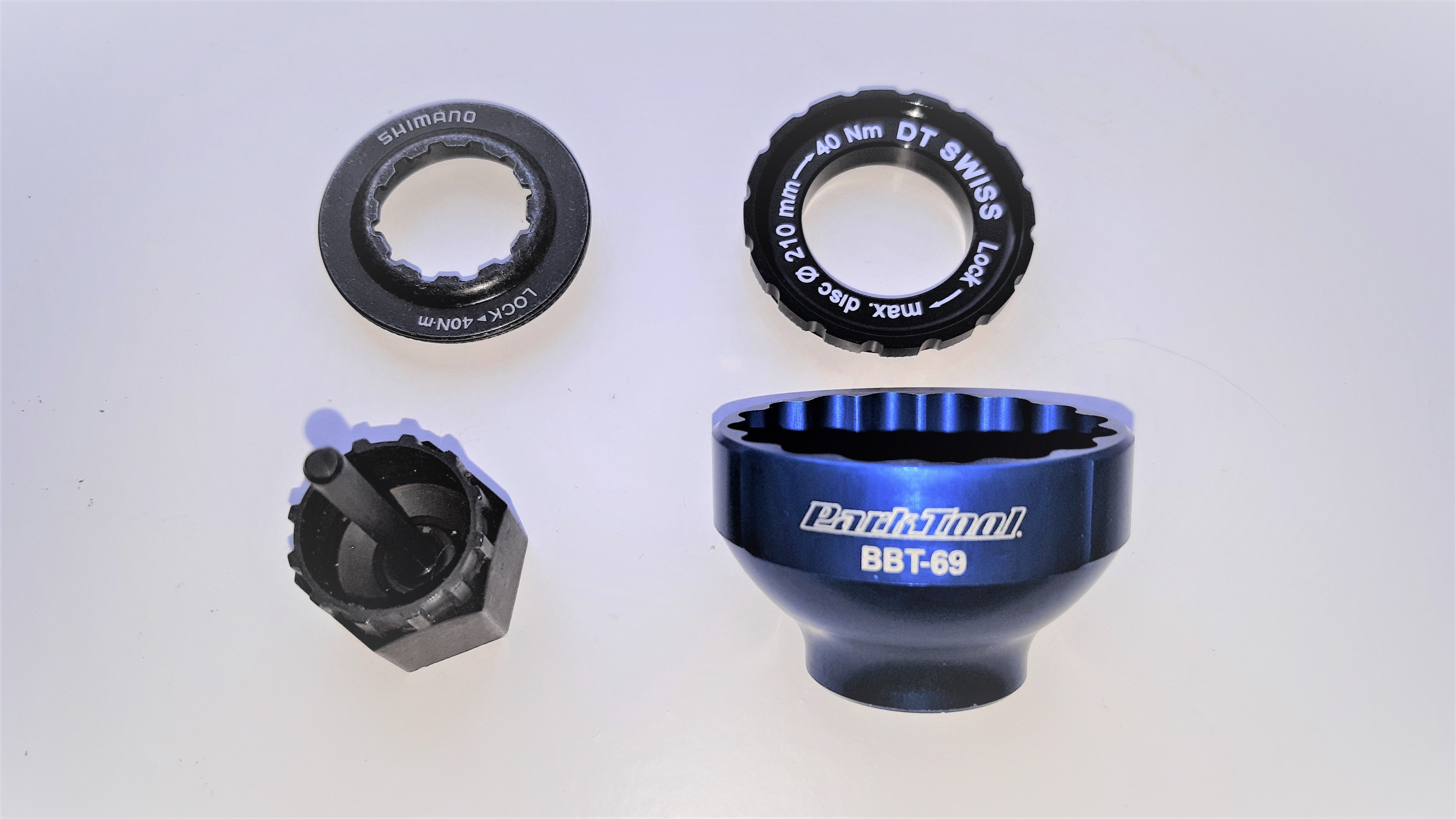

Wie oben zu lesen ist, muss ich meine Bremsscheibe am Scott E-Genuis 720 wechseln.
Kann mir bitte jemand sagen, welches Werkzeug ich dafür genau für den Center Lock benötige, trotz ausgiebiger Recherche komm ich da echt nicht weiter.
Gerne mit Link.

TL-FC33 ist leider nicht tief genug und setzt auf der Achse auf. Mit dem TL-FC32 kommt man aber ganz gut klar. Wie schon geschrieben, am Besten mit Handschuhen arbeiten. Ist ein Standard Gewinde. Also nach links lösen.
ok, vielen Dank für die Infos.
War nur verwundert das der TL FC 32 auch für das Innenlager benutzt werden kann, meine Innenlager ist kleiner als mein Center Lock .
