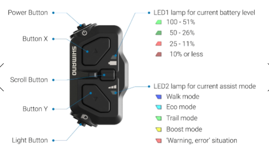

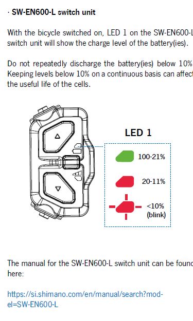

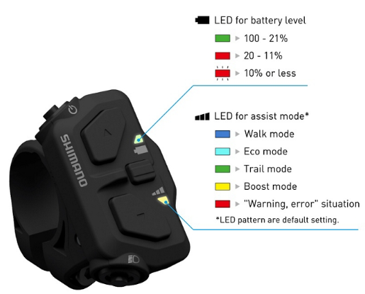

hat jemand die schaltereinheit SW-EN600 im Einsatz und kann mir sagen, welche der beiden Angaben zur Akkustand LED auf der Shimano Website richtig ist?
a)
oder b) (ist aus dem video, grün blinkend bei 50-26 bzw. rot blinkend bei <10%)
ein ekano 2 AL mit EP801 und Darfon 626Wh. ist schon bestellt, die wartezeit verkürz ich mir durch erfahrungsberichte zu rad und komponenten . da ist mir die widersprüchliche aussage zur schaltereinheit aufgefallen..
danke! hast du selbst ein orbea bei dem dus getestet hast oder die info von nem handbuch? falls selbst getestet, kannst du die softwareversion auslesen?
Ich habe das Rise H30 2023. Da funktioniert es so, wie ich es geschrieben habe. Ein Mega Plus von Orbea ist die topp Dokumentation in dem sog. Bluepaper.
